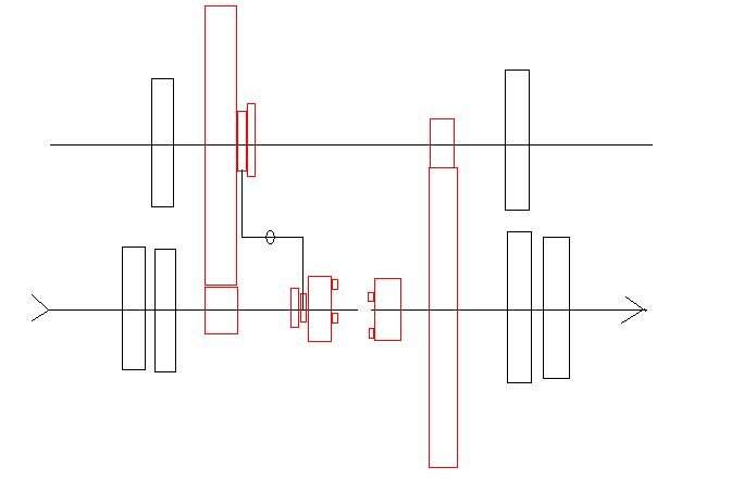

(05-07-2013, 23:32 PM)comoon Kirjutas: järgmisel postitajal karvikul on täitsa hea mõte, ta jõudis selle enne mind postitada, vaja lihtsalt mingist käigukastist selline topelthammasratas leida kus ühes otsas on suur ja teises väike. On keegi käigukaste lammutanud?
karvik, kuidas sa mõtled, kas reduktori seinad peaksid olema topelt? saan aru, et sissetuleval ja väljuval võllil peaks olema mõlemal topelt laagrid, seda saab ehk lahendada kui mitte panna sissetulevat ja väljuvat võlli ühele joonele.
Võllid võib ühele joonele ikka seada, aga keerukask läheb see koht et võllid käivad eri kiirusega ja tähendab hoolsat tuustimist, et omavahel sobivad võll ja hammasratas leida. Üldiselt käigukastid nii ongi tehtud.
Ühel joonel võivad nad ka selliselt paikneda, et omavahel kokku ei ulatu.
Kui sealt edasi keerukamaks tahta veel ajada, siis ühe ülemise hammaka lahti ühendamisel ja alumised võllid omavahel otse ühendada saab luua käigukasti millel on võimalus aeglustada ja otse vedada. Põllule sõites sõidad niipalju kui mersu kannab ja tööd tehes lülitad aeglusti sisse.
Topelt seina pole vaja. Laagri pesa peab olema piisavalt pikk, et kaks laagrit ja tihend järjest ära mahuvad. Kui sul keegi olemas kes karbi valmis teha oskab, siis ta peaks teadma ka kuidas laagripukid nii teha, et ära ei murraks. Üldisel soovitan kogu kupatus enne kokku keevitada ja siis laagripesad ühele joonele treida. On väiksem võimalus, et pooma hakkab.
Võib ka nõellaagri peale teha, siis ei ole üldse kahte laagrit vaja.
Selliselt peavad olema liikuvad hammasrattad nuutvõllil ja hammakad ise ka siis nuutidega.

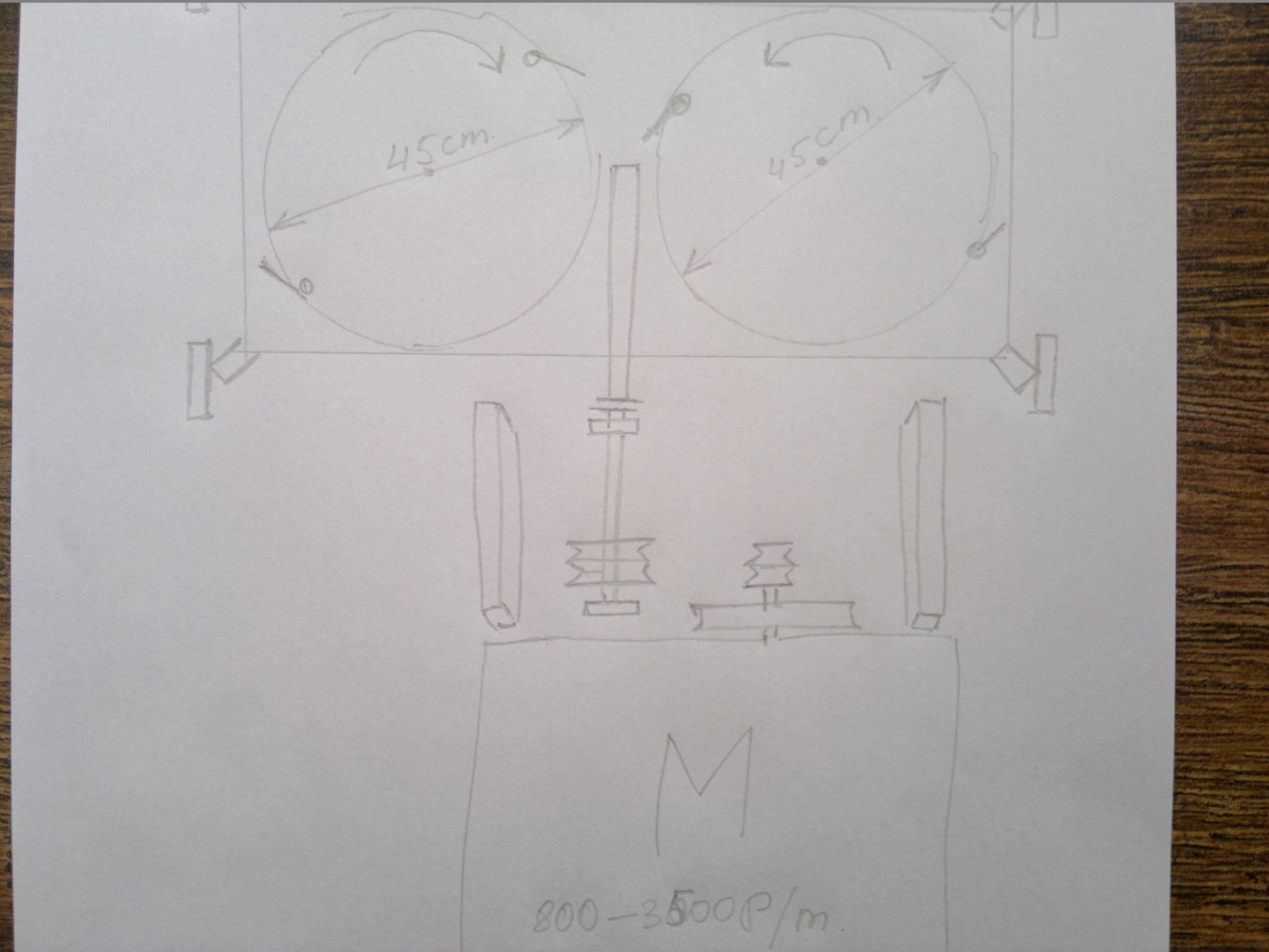

To phyl: võib olla keegi oskab siis soovitada vahekasti või käigukasti mis mahuks mersu alla ära? T40 ja T25 ratta ülekandeid ei hakka kombineerima, see liiga keeruline. Üks soovitas siin mosse 401 käigukasti, iseenesest väike, kust sellist saada. Käigukasti pikkus ei ole oluline, külla aga kõrgus ja laius.
To Marko: sa oled väga uudishimulik, kas oled googlepervert?
Sidurit mõtlesin kasutada niiduki osas, sellel võllil mis annab jõudu kardaanile.
To karvik: sul täitsa head ideed, ma ei teeks asja nii keeruliseks, et hakkan veel aeglustit eraldi sisse ehitama. Mulle meeldis idee sinu nõellaagrite koha pealt, kas nõellaagrite all mõtlesid rulllaagreid? Kui jah, siis oleks huvitatud uuest lihtsast joonisest kus sisenev ja väljuv võll on ühe rulllaagri peal, loodan, et müükase ka võimalikult pikkade rullidega laagreid koos laagripukkidega mida on lihtne kinnitada. Üks küsimus ka, kas kastis olev õli ei hakka rulllaagri ja võlli vahelt välja pressima või peab kasutama võimalikult paksu õli? Millist õli peaks kasutama antud reduktoris?

Loomulikult olen ma pervo, ei ole kunagi salanud. Kas lugesid mu postitused uuesti läbi? Sidur sõiduautolt, mida tahad kasutada, on ette nähtud u 100 KW edasikandmiseks, seega 10x üledimensioneeritud ja ka vastavalt raskem. Isegi ilma mootori tagaseinata. Kaalujaotus nagunii piiksus. Ja ära plärtsu, sul on inseneritöö eest maksmata.

90cm ei tule, kettad on 45cm pluss standart lendterad(üks tera 12, 5 cm), see mingi 130 cm umbes, loomulikult võib kasutada pikemaid terasid või need lasta ise teha. Kas keegi teab kust saab lendterasid mis on pikemad kui 12, 5 cm või kui pikkasid terasid üldse kasutada võiks?

Iseenesest oleks T-25 ja muude selliste ratta reduktoritega koheselt kadunud vajadus kardaani vahele puki ehitamine ja ülekanded pookida rataste asemele originaal kohapeale mersule ja nende külge siis juba T-25 oma rattad. Reduktoreid ei pea ju püsti panema kui ei taha liiga kõrgeks ajada.
RE: Projekt kuidas ehitada Mercedes W124-le. heinaniiduk. -
comoon - 06-07-2013
ehk siis topeltseinad reduktori kastile, või on lihtsam hammasrataste paigutus niipalju hajutada et võllid üksteist segama ei jääks? Oleks tore saada joonist sellise lahendusega reduktorist eest või tagant?
Ma arvan et T25 ratta reduktorite pookimine oleks ülimalt keeruline?
karvik - 06-07-2013
Miks topelt sein?
Kui sa tahad osta sinna sisse poes valmis kujul saada olevaid laagripukke, siis saab ju ka need piisava varu puhul panna ühe ühelepoole seina ja teise teiselepoole. Nende vahele simmer mis ei lase õlil kastist välja voolata ja välimist laagrit hakkad vastavalt vajadusele ise hooldama mingi jämeda laagri määrdega.
Töökindal oleks teha kasti keskele vahesein kuhu kinnitub laagripukk millele toetub võll. Kaob vajadus topelt laagri järele ära ja saab mõlemad laagrid panna õli sisse.
