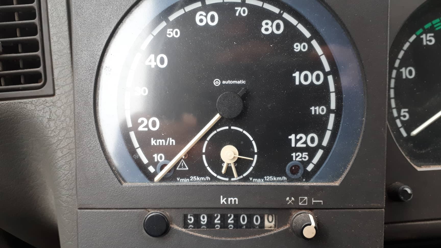

Juba ammu oli väike viga spidomeetri kella sees. Ta töötas, aga ei saanud käsitsi õigeks panna. Pidi massilülitiga voolu välja lülitama ja siis õigel ajal sisse. Lõpuks jäi seieri näit päris kinni. Täna vahetasin spidomeetri teise vastu. Kell igastahes toimib. Sõites näeb ka kas muud funktsioonid korras on.
Auto vananes üle öö aasta jagu.

Oma lõbuks ikke panen kettaid sisse sel päeval, kui sõidan. Niikaua pole küll ketas sees olnud, et pooleks läheks.
Kui karta ketta pooleks minemist, siis ei pea teda ju sisse panemagi. Nõela osa sellega ei rikuta.
Tahhomeeter küll vahetusse ei lähe, sellega pole probleeme.

(09-02-2019, 16:38 PM)motamees Kirjutas:  ... Täna vahetasin spidomeetri teise vastu. Kell igastahes toimib. Sõites näeb ka kas muud funktsioonid korras on...
Spidomeeter töötab, aga ketast ei saa enam panna, siis hakkab kell maha jääma.

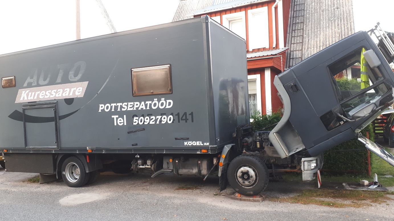

Lõpuks ometi võtsin aja ja pumpasin kabiini üles. Juba talvel oli see mõttes. Nimelt tundus, et genekas laeb veidi vähe. Mitte, et puudus oleks, aga täit võimsust ei anna. Tuledega sõites võiks ikke olla rohkem, kui 27,1V. Siis aga oli külm ja muud hädad.
Panin peale ühe teise geneka. Ühtlasi vahetasin ära ka kiilrihmad. Kompressori 13mm oli järgi jäänud ainult 11mm. Geneka oma nii hull polnud, aga ikka läks vahetusse. Vaatasin, et küttefilter oli tolmuseks saanud, vahetasin ära, siis pole niipea kabiini jälle tõsta.

Jah, ma ei näe selleks vajadust. Mulle meeldib avastamise ja remontimise protsess. Praktiline pool on oluline. Iluasjad on minu jaoks teisejärgulised. Nagu pildilt näha, on kongil olevad praod kinni teibitud niiskuse vastu. See on praktiline, aga mitte ilus. Ei maksnud ka suurt midagi. Kabiin on samal põhjusel üle värvimata.
Kongi lihvimisele/värvimisele kulutatava raha investeerisin parem uude projekti. Kulutatud raha on silmaga näha ja käega katsutav. Peale selle ka uus ja huvitav.
