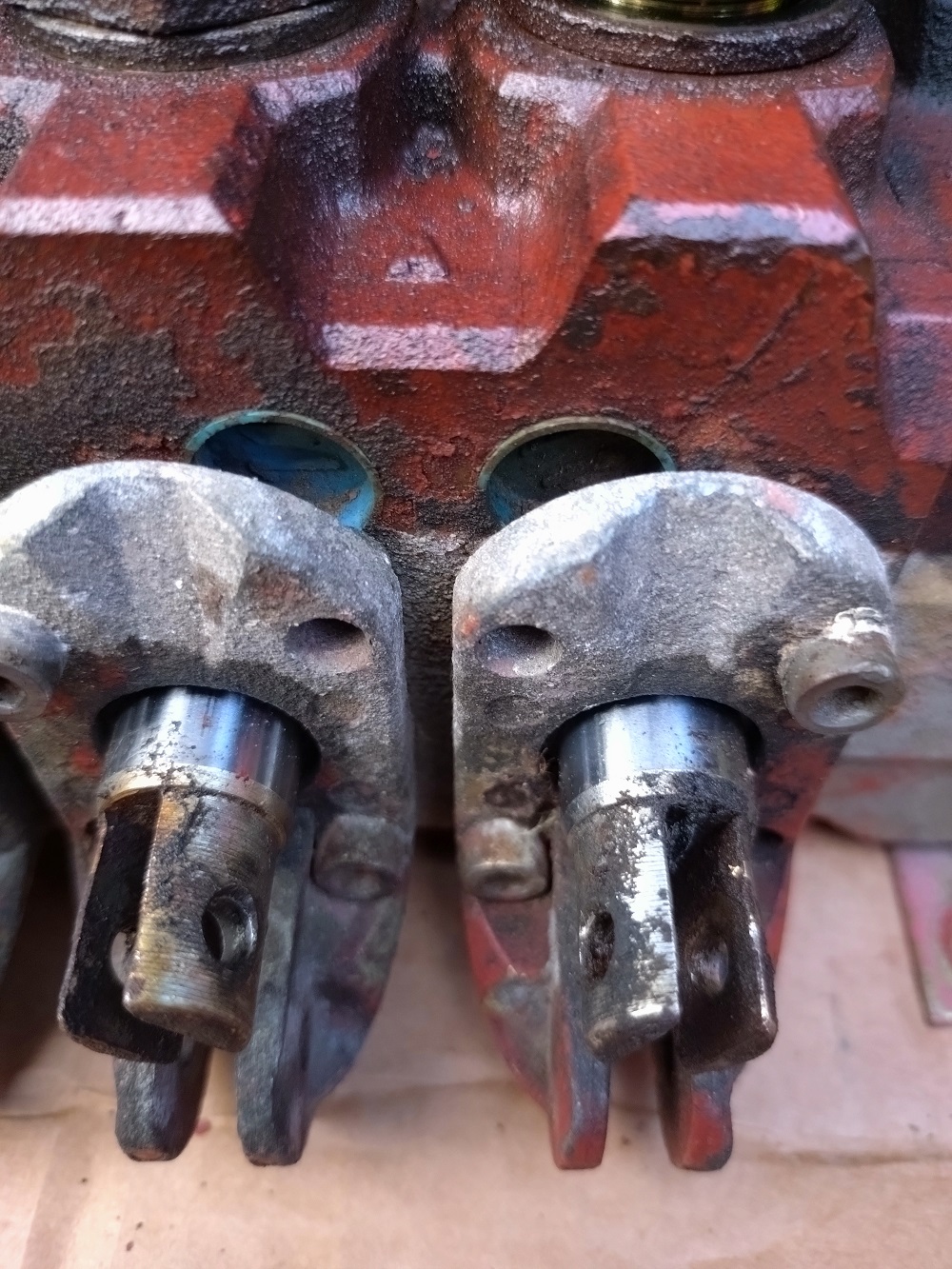

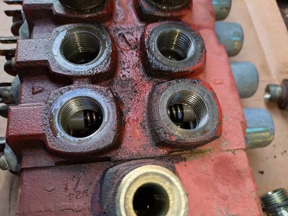

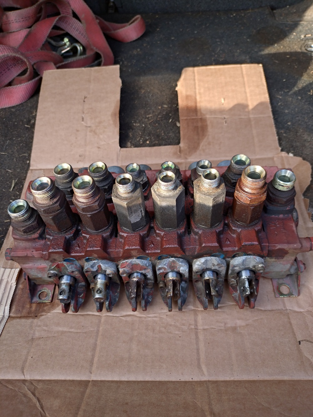

Ehk keegi oskab öelda, kuidas võiks olla täpne nimetus eesti-inglise keeles nende siniste korgi all olevatel vedrudega klappidel?
Käidud läbi kõik Tartu hüdropoed ja lõpptulemuseks null. Sai Lgp 2715 ilusti lahti seletatud juttu ka näidatud, mis eelmise lehekülje postitus 259 all on.
Ühest kohast väideti, et minu jagajal on need hoopiski survepadrunid. Nood nad ilmselt vist siiski pole, survepadrunid miskid muud asjad.
Üleüldse tundub nagu enda vajaduste jaoks vastava jagaja tellimine olema hirmus hammaste kangutamine ja Baltflex väitis, et tellimus 9 kuud.

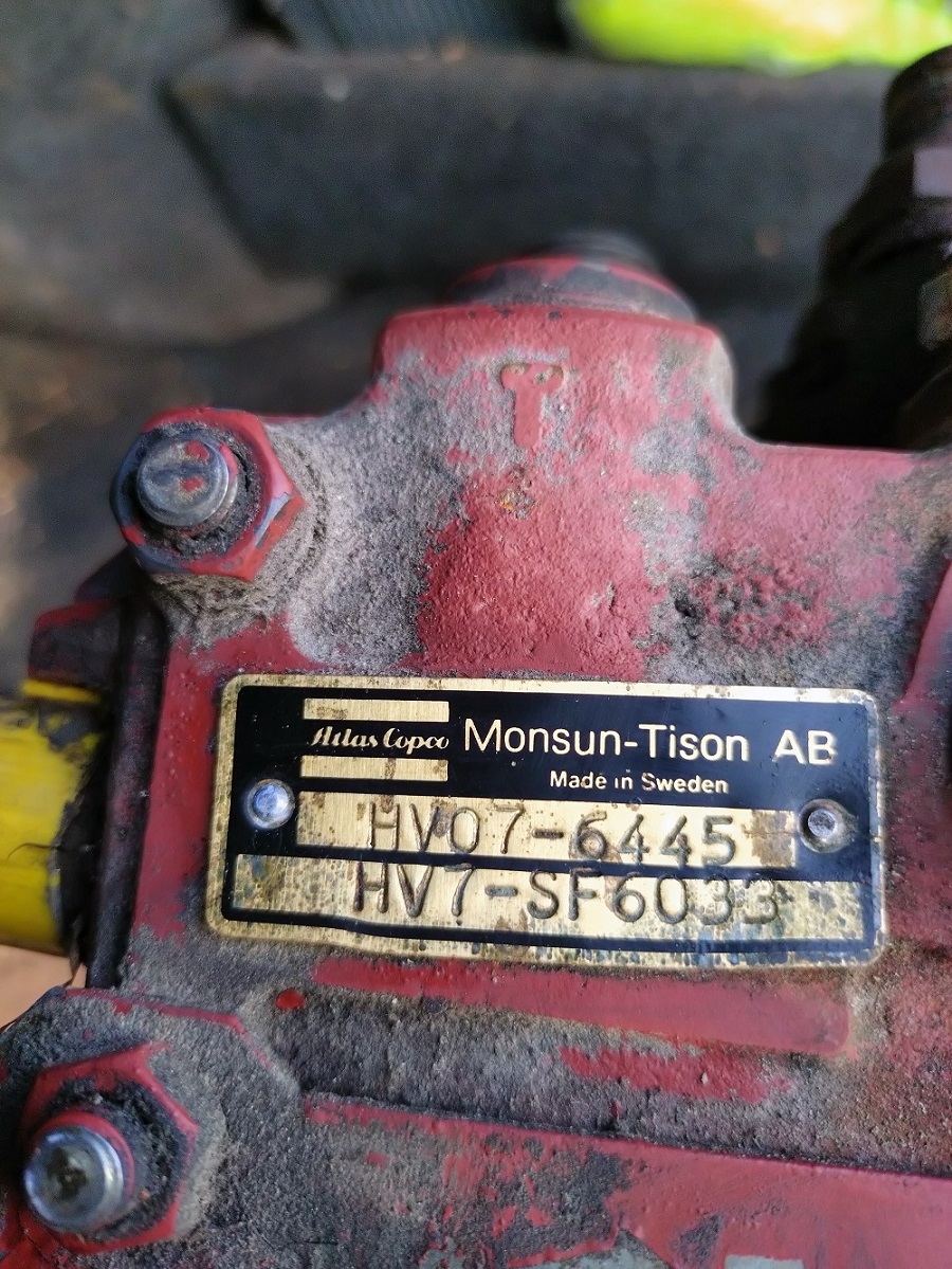

Selle kolmkümmend pluss aastat vana Atlas Copco jagaja kohta infot ei leia. Muidu väga hea asi, aga tahaks joystick juhtimisega asja.
RE: Isevalmistatud kaevekopp - Lauri_L - 21-08-2024
(21-08-2024, 20:45 PM)meli666 Kirjutas:  Ehk keegi oskab öelda, kuidas võiks olla täpne nimetus eesti-inglise keeles nende siniste korgi all olevatel vedrudega klappidel?
Spool actuator spring ehk?
