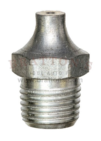

Tavoti niplitega on üks igavene jama. Hakkasin neid lähemalt uurima ja tuleb välja, et mingid eelajaloolised, ehk sellised
USA-s maksab kogu tavoti niplite komplekt 35.-$, viis erinevat sorti, kokku 45 tk. Kõik sellised, no ütleme tänapäevaste pritsidega mitte pritsitavad Smile . Vist tuleb paar tänapäevast muretseda, ära pritsida ja siis originaalid sisse keerata. Vaevalt 30-ndate töökorras pritsi leiab või äkki kellelgi on igivanast ajast kuhugi seisma jäänud.

RE: GAZ A - Formika - 17-11-2018
Leidsin isegi milline Ford Model A originaalne tavoti prits välja näeb.
Ei ole kindel, et seltsimehed sellist kasutasid aga mine tea.
Äkki oli neil midagi sellist.
