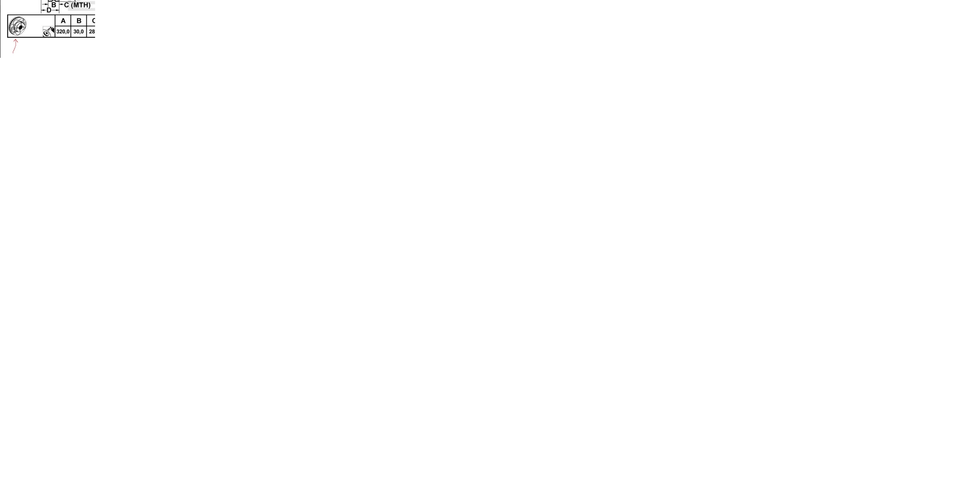

Majapidamises peaks isegi mingit 3 või 4mm alumiiniumvarrast leiduma. Järele mõeldes mugavam variant jah, kui mutritega seibi kerida ja kerimise tulemust mõõta.
Ka ksf! tcumen väärib vihje eest tänu. (Tee Tartusse pole püsti.) Sääl tabelis A2 ja A4 vist alumiinium? Lisaks ka vastavad liblikmutrid saadaval.
Vaatan, mõtlen, otsustan, katsetan, milline variant käiku läheb.

(11-12-2016, 18:53 PM)oltsberg Kirjutas:  Sääl tabelis A2 ja A4 vist alumiinium?
A2 on roostevaba ning A4 happekindel. Suhe magnetiga jääb muidugi samaks, mis alumiiniumi puhul.

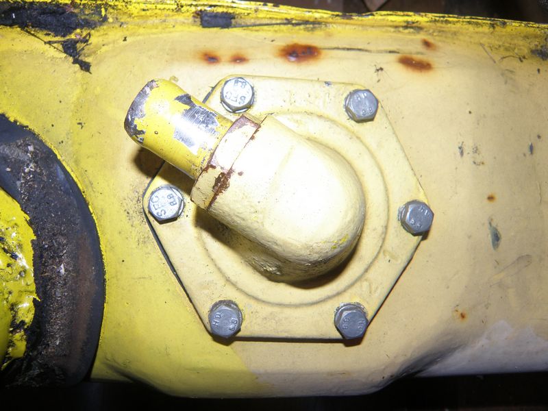

Kas mõni teadjam isik oskab miskit öelda T-16m väljalaskekollektori pööratavuse kohta? Vanal kabiinita masinal suundub pott alla ja toru poolviltu taha, paraku rippes oleval hakkuril laadimisava täpselt sellel küljel ja ei ole just meeldiv otse summutitoru ees seista päev läbi.
 Pealtnäha tunduvad kollektoripoldid justkui sümmeetrilise paigutusega olema, pööraks kollektori 180 kraadi, misläbi nihkuks summuti kinnituskoht õhupuhasti toru alt välja ja saakski üles keerata..
Ehk on keegi proovinud taolist operatsiooni ja oskab infot jagada, enne kui asja laiali kiskuma hakkan.
