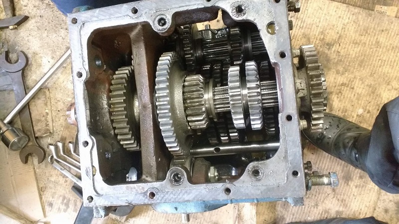

(07-04-2018, 21:07 PM)2715 Kirjutas:  Nii äratapetud kasti polegi ennem näinud...
Seal tuleb enamus hammasrattaid vahetada.
Hea näide mis juhtub kui käike ragistada.
Kui juba peab lahti lammutama, siis oleks mõistlik see kiirema käigu hammasratas sisse pista.

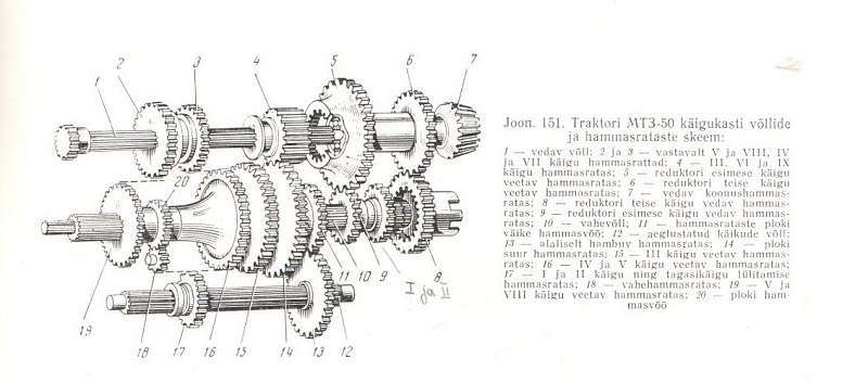

Panen võrdluseks pildi enda traktori käigukastist. Selgelt näha, et lülitushammasrattad on sul rohkem kulunud.
Käigukasti selgeks tegemiseks kasutasin mina järgnevat lihtsustatud skeemi:

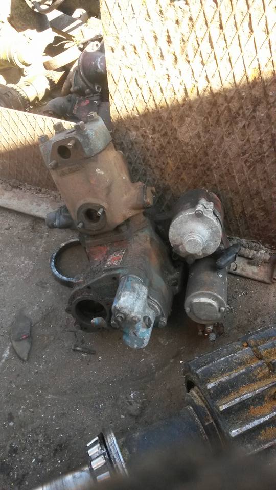

Sai siis täna panustatud natuke, sai valmistatud "abinõu" et russi lihtsamalt poolitada, kuna russe on teisigi siis vast läheb ikka vaja.
 Siit kohe küsimus targematele, kas tuleb midagi peale korpuse poltide veel lahti teha et eraldada vahekast käigukastist.

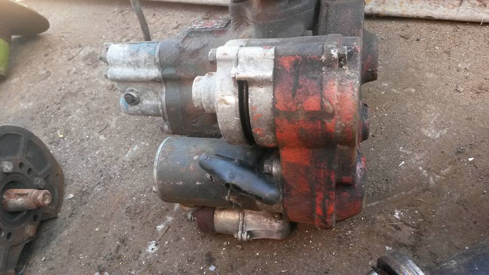

Veel üks küsimus et mis too on, kas siduripidur. Töllerdas seal niisama võlli peale ja lülitus kahvli võll oli ka pesast väljas.

RE: Belarus traktorid. - 2715 - 12-04-2018
Vahekasti poldid peaks kõik väljaspool olema, kuid käigukasti ja tagasilla liitel on üks polt esisilla väljavõtte kaane all.
Igaks juhuks, kui ma õieti ei mäleta võib käigukastikaane maha võtta ja veenduda et seal üleval polte ei ole.
Siduripidur on aga pöördumatult hävinud.
Huvitav et seda kuulda polnud et miski koliseb.
RE: Belarus traktorid. - unimüts - 12-04-2018
(12-04-2018, 21:31 PM)2715 Kirjutas:  Vahekasti poldid peaks kõik väljaspool olema, kuid käigukasti ja tagasilla liitel on üks polt esisilla väljavõtte kaane all.
käigukasti ja tagasilla vahel on 2 polti käigukasti seespool. Seega kaan maha 100%
Mul unustati uuel kastil need poldid panemata ja korpusel murdis kõrvad maha. Nüüd otsingi ise uut korpust juba Smile
Lisasin manuse kus näha need kaks poldiauku kaSmile
RE: Belarus traktorid. - 52mees - 13-04-2018
Kaks polti jaotuskasti taga/sees ja kaks üleval kaane all.
