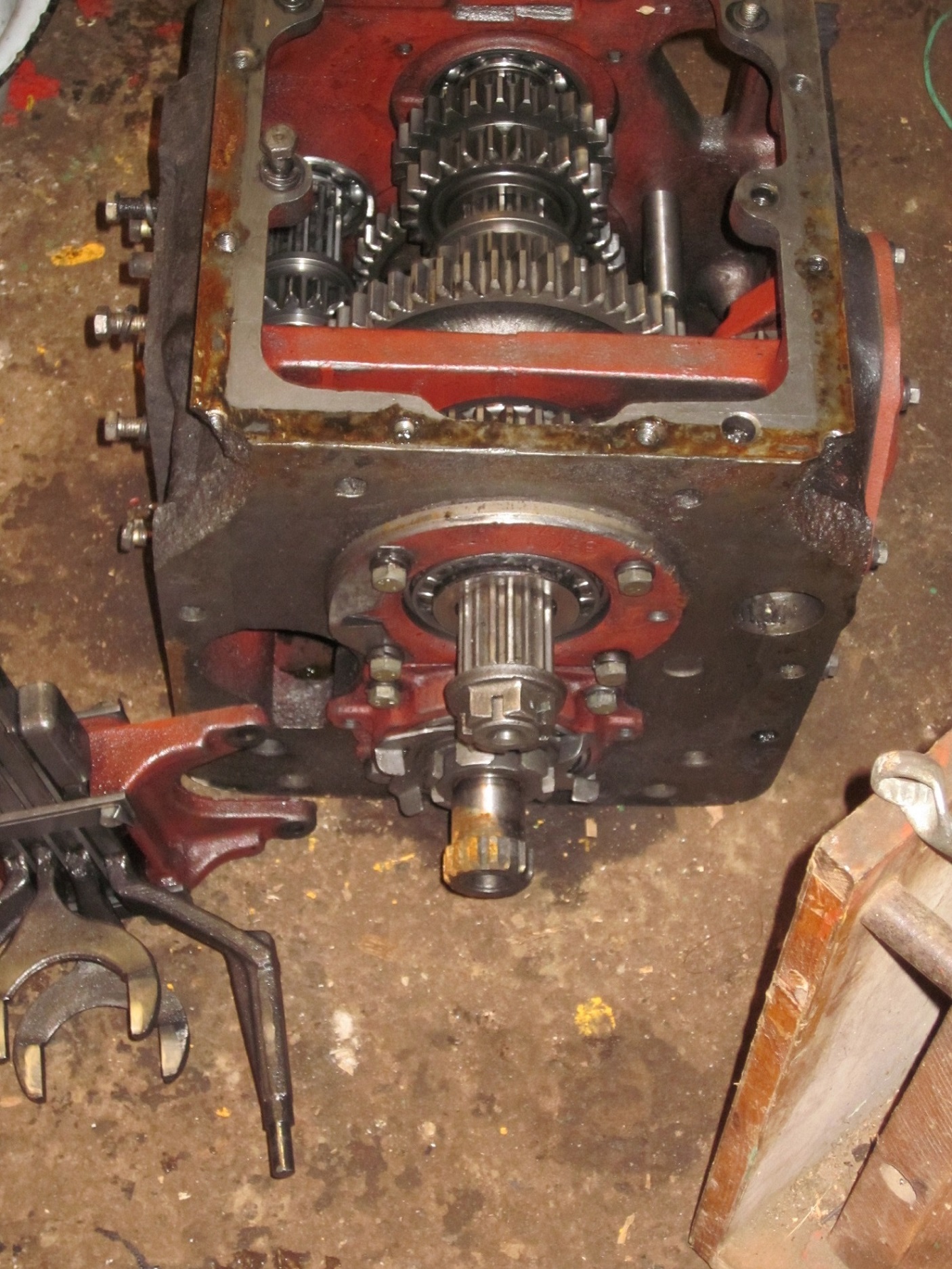

Sai siis täna panustatud natuke, sai valmistatud "abinõu" et russi lihtsamalt poolitada, kuna russe on teisigi siis vast läheb ikka vaja.
 Siit kohe küsimus targematele, kas tuleb midagi peale korpuse poltide veel lahti teha et eraldada vahekast käigukastist.

Vahekasti poldid peaks kõik väljaspool olema, kuid käigukasti ja tagasilla liitel on üks polt esisilla väljavõtte kaane all.
Igaks juhuks, kui ma õieti ei mäleta võib käigukastikaane maha võtta ja veenduda et seal üleval polte ei ole.
Siduripidur on aga pöördumatult hävinud.
Huvitav et seda kuulda polnud et miski koliseb.

käigukasti ja tagasilla vahel on 2 polti käigukasti seespool. Seega kaan maha 100%
Mul unustati uuel kastil need poldid panemata ja korpusel murdis kõrvad maha. Nüüd otsingi ise uut korpust juba Smile
Lisasin manuse kus näha need kaks poldiauku kaSmile
Kaks polti jaotuskasti taga/sees ja kaks üleval kaane all.
