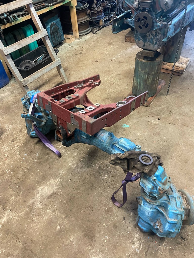

Vahepeal on tegelikult ikka toimetatud. Pilt mingist vanemat tüüpi esisilla prussist, keegi teab, millel selline?
Sild sai uued sõrmed, puksid ja prussi. Tänaseks päevaks traktoriküljes, parempoolne külgreduktor sai ka remonditud, korpus ja laagrid vahetatud. Õnneks oli riiulist korras vana korpus võtta.

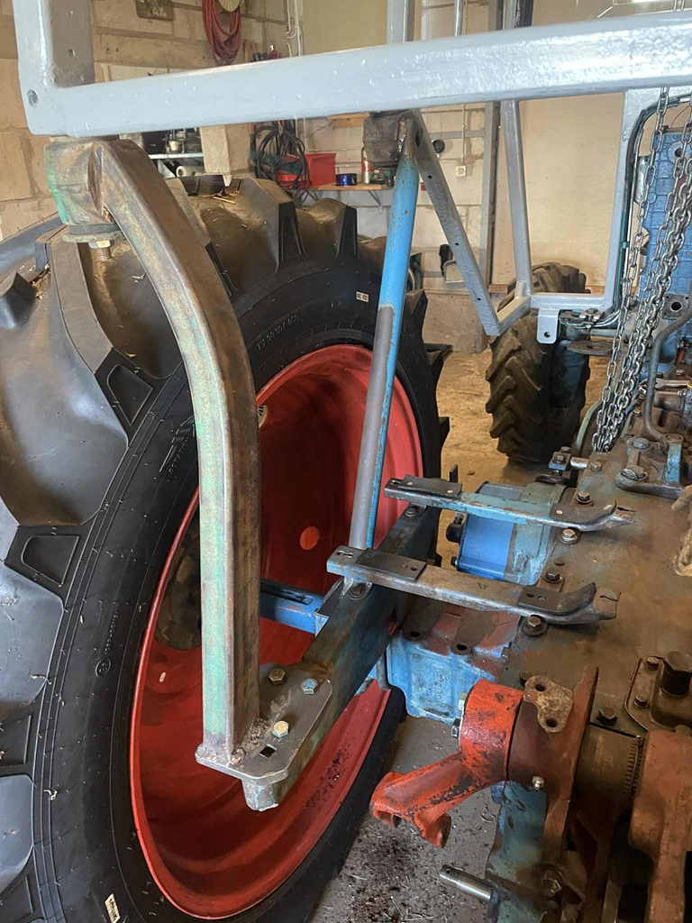

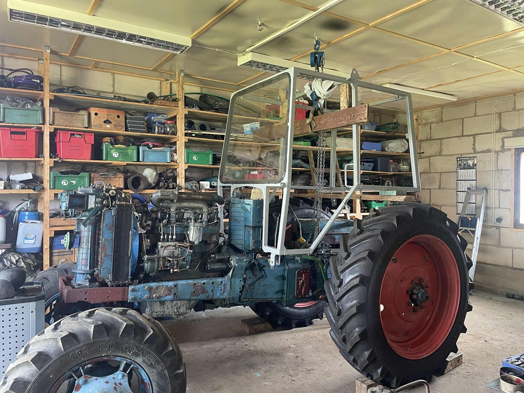

Välja sai otsitud aastaid seisnud ja oma aega ootanud JUMZ kabinet ja seda kohandama hakatud. Alustuseks sai ta algosadeks võetud ja ära puhastatud need osad, mis lähevad kasutusse. Samuti said detailid krunditud. Seejärel sai kabiin paikka tõstetud ja tehtud kindlaks, millisesse kohta ta asetsema peaks. Seejärel said alla tehtud esialgsed toed, misjärel tuli kätte viljakoristusaeg ja tekkis jälle paus sisse.
Kuniks juhtus see:
Nüüdseks ka see kabiin osandatud ja veendutud ,et tegemist on ülikõva asjaga, st roostet leidub minimaalselt. Kahjuks pole sees armatuuri ega ka mitte ühtegi muud hooba. Seega olen armatuuri ja käsipidurikangi otsingul. Ka akvaarium kabiini siduripedaal oleks abiks.
