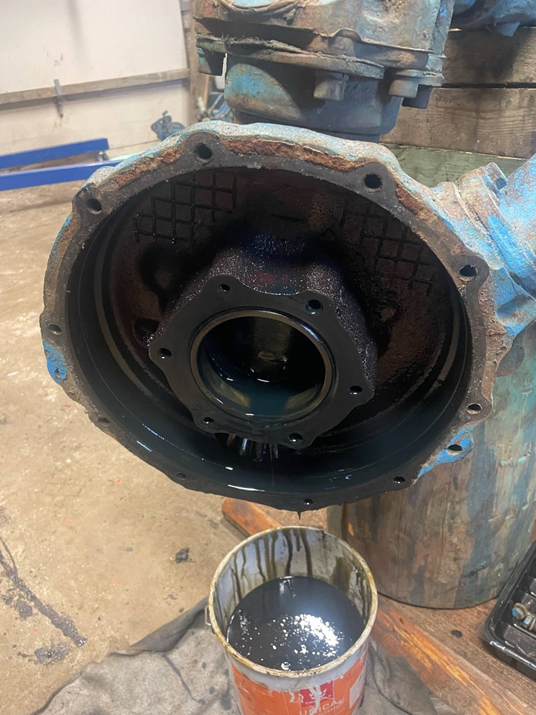

Sild sai uued sõrmed, puksid ja prussi. Tänaseks päevaks traktoriküljes, parempoolne külgreduktor sai ka remonditud, korpus ja laagrid vahetatud. Õnneks oli riiulist korras vana korpus võtta.
Vasak pool veel tegemisel.

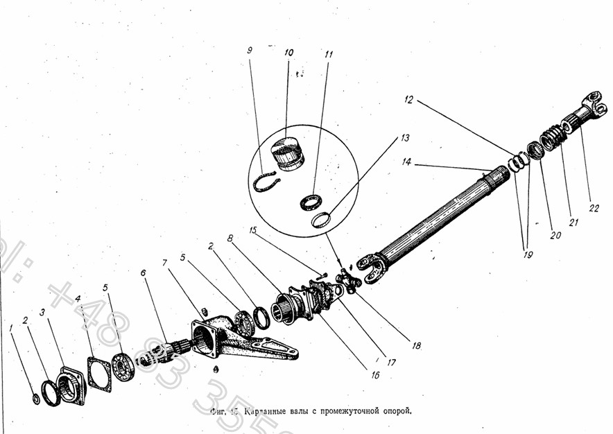

MTZ 82 kardaanid on mõlemad sama pikad. Erinevus tuleb sellest, et MTZ 82 on suurem kardaani vahepukk ja pukki ühes otsas olev nuut muhv ulatub sügavalt vahepukki sisse.
MTZ 52 aga on mõlemad kardaanid tunduvalt pikemad. Tööasendis väljatõmmatult märksa rohkem kui MTZ-82. Kuna MTZ 52 vahepukk ise on ca 17cm pikk. Siis kardaanide pikkus töö asendis on pikem. MTZ 82 kasutab jäika kardaani ja MTZ 52 sisenuutidega reguleeritavaid kardaane, tulenevalt just vahepukki enda eripärast.
Olen näinud MTZ 52 kardaane MTZ 82 vahepukkiga koosluses aga tegu on pigem hädaabi lahendusega, mis töötamist ei kannata ega kesta.
Üks põhjus, miks MTZ 82 kardaanid on jäigad tulenes ka asjaolust,et MTZ 52 enda pukkid ja kardaanid(sisenuudiga) kippusid raske põllutööga või üldise ekspulatatsiooni käigus laiali minema.
Lisasin ka pildid demonstratiivsel eesmärgil ning loodan Saarand ei pahanda, teema risustamise pärast.
(24-05-2025, 14:42 PM)Sm.Samajev Kirjutas:  Olen näinud MTZ 52 kardaane MTZ 82 vahepukkiga koosluses aga tegu on pigem hädaabi lahendusega....
Väga hea, siis on selge! Olen ka neid ristandeid siis pigem näinud.
Loodatavasti ta ei pahanda jah, tal oligi mure, et teemas keegi peale tema ei postita. Big Grin
Absoluutselt ei pahanda, sest tegemist on vägagi teemakohase jutuga. Kardaanide info ka mulle vajaminev info, Tänud kaasa mõtlemast. Smile

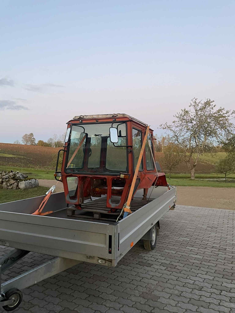

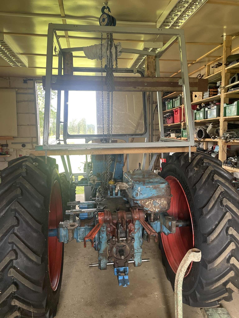

Välja sai otsitud aastaid seisnud ja oma aega ootanud JUMZ kabinet ja seda kohandama hakatud. Alustuseks sai ta algosadeks võetud ja ära puhastatud need osad, mis lähevad kasutusse. Samuti said detailid krunditud. Seejärel sai kabiin paikka tõstetud ja tehtud kindlaks, millisesse kohta ta asetsema peaks. Seejärel said alla tehtud esialgsed toed, misjärel tuli kätte viljakoristusaeg ja tekkis jälle paus sisse.
Kuniks juhtus see:
Nüüdseks ka see kabiin osandatud ja veendutud ,et tegemist on ülikõva asjaga, st roostet leidub minimaalselt. Kahjuks pole sees armatuuri ega ka mitte ühtegi muud hooba. Seega olen armatuuri ja käsipidurikangi otsingul. Ka akvaarium kabiini siduripedaal oleks abiks.
