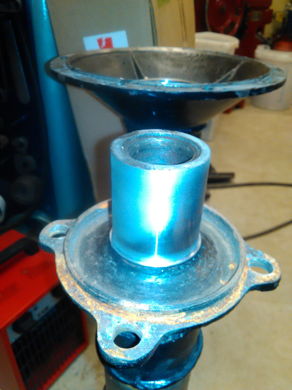

Emka rindel on ka igasuguseid asju juhtuma hakanud. Ühesõnaga Rootslane praakis välja minu ksf. Jyrka käest saadud tagasilla. Kuigi ma kirjutasin talle, et tagasild on veel renoveerimata, kiskus ta selle vist igavusest laiali ja ütles, et lihvib seal midagi ja parandab. Saatis paar pilti ka aga ei saa päris hästi aru, mida ta seal teeb.

Saadeti kardaani toru pilt. Noh olemas Smile

Võib olla kunagi, kui auto kodus suvatseb hr. Formika seda kardaani asja lähemalt selgitada. Pole sellise asjaga enne kokku puutunud ja ei saa kuidagi aru, kuidas see värk töötab. Pikk toru käigukasti ja tagasilla vahel ja toru sees keerleb võll. Traditsioonilisel kardaanil on nuudid, mis vastavalt vedrude liikumisele üles-alla kas pikeneb või lüheneb. Või oskab keegi mulle praegu selgeks teha, kuidas see asi toimib toru korral? See ju mõlemast otsast kindlalt fikseeritud. Ma arvan, et pole ainuke mitte pühendatu. Lihtsalt pole selliseid autosid elus ette tulnud.

Üks kardaanirist peab kindlasti olema, eesotsas. Puhas mehhaanika, muudmoodi ei saa olla. Toru tagumine jäik kinnitus silla külge asendab reaktiivvardaid, st väldib silla pöördumist vastu veojõu suunale.

(17-03-2018, 23:56 PM)Marko Kirjutas:  Üks kardaanirist peab kindlasti olema, eesotsas. Puhas mehhaanika, muudmoodi ei saa olla. Toru tagumine jäik kinnitus silla külge asendab reaktiivvardaid, st väldib silla pöördumist vastu veojõu suunale.
 Aga kui paned auto tagaistmele 3 mammit ja sõidad auklikul teel, siis vedrud liiguvad üles alla ja vastavalt sellele muutub ka kardaani pikkus. Kui on toru, siis ju see muutuda ei saa. Mis kompenseerib selle muutuse? Seda ma tean, et käigu kasti poolses otsas on kardaani rist. Seda on siin eelnevatel piltidel näha.

 Ja veel Marko, lehtvedrudega autodel Pobeda, Zim, Gaz 21 ju reaktiiv vardaid ei ole. On nuutidega kardaan.

Pikkuse muutumiseks peab ka liugnuut olema. Vastasel korral võtavad selle ülesande enda peale mootoripadjad ja tagavedrude puksid.

(18-03-2018, 00:18 AM)sfinks Kirjutas:   Ja veel Marko, lehtvedrudega autodel Pobeda, Zim, Gaz 21 ju reaktiiv vardaid ei ole. On nuutidega kardaan.
Sinu loetud masinatel on pikkupidi vedrustus, mis täidab ka reaktiivvarda ülesandeid. Seal on ka kardaani pikkuse (silla asendi) muutus vastavalt vedru läbipaindele.
Emkal on risti vedrustus, mis reaktiivvarda ülesandeid ei täida. Silla asendi määrab ära kardaanitoru pikkus.

(18-03-2018, 00:48 AM)motamees Kirjutas:  Emkal on risti vedrustus, mis reaktiivvarda ülesandeid ei täida. Silla asendi määrab ära kardaanitoru pikkus.
Tegelikult tekib ka seal pikiliikumine, loomulikult oluliselt väiksem. Unt sellega, kisub juba liiga teaduslikuks.

[Pilt: post-413-1226761660.jpeg]See pilt peaks ju kõik ütlema.
