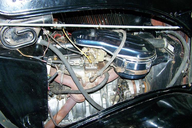

Kirjanduse andmetel tootis ford järgmiseid mootoreid 1. 1932-1934 V8-18 65 hj
                                                                            2. 1933-1934 V8-40 75 hj
                                                                            3, 1934-1936 V8-48 85 hj
                                                                            4. 1936-1937 V8-68 85 hj
                                                                            5. 1937-1939 V8-78 85 hj
                                                                            6. 1938-1941 V8-81A 85 hj
                                                                            7. 1939- 1943 V8- 91A 90 hj
Tegemist on tegelikult sama mootoribloki baasil toodetud mootoritega. Täiendavate hj-de saamiseks tõsteti surveastmeid,muudeti karburaatoreid ja süütesüsteeme.  Kirjanduses mainitakse kindlalt, et tegemist oli 65 hj mootoritega aga neid toodeti ainult aastatel 1932-1934. Esimene Ford B-40, mis oli tegelikult GAZ M1 prototüübiks toodi Venemaale 1934 aastal. Emkade tootmine algas 1936 ja NKVD Emkade tootmine alles 1938 a. Selguse saamiseks pöördusin jälle Ameerika Fordi foorumitesse, küsisin igalt poolt, kuid tulemusteta. Siis panin üles südantlõhestava loo oma pere saatusest, kes kõik küüditati Siberisse ja oma vanemate ja vanavanemate mälestuseks tahan taastada tolleaegset repressiiv organite autot. Sellisel jutul oli mõju. Minuga võttis ühendust endine Fordi töötaja, kes lubas mind aidata. Kuud läksid, vaikus. Olin juba lootuse kaotanud, kuid siis saabus mail- Venemaale müüdi 1937 a. lõpus 600 Ford V8-78 mootorit, koos käigukasti ja radiaatoriga hinnaga 100 $ tk. Hind tundus utoopiline aga siis sain teada, et täiskomplektne Ford B-40 auto maksis tollal 450$, ja eks osteti hulgi. Aga asi ikkagi ei klappinud. Aasta klappis aga Mootor V8-78 on 85 hj, kirjandus väidab aga 65 hj. Selle ebakõla üle juureldes ja vastust otsides jõudsin lahendusele. Ameerikas kohandati need mootorid vastavalt Vene oludele st. Ameerikas kasutati tollal bensiini A-78 aga Venes A-60. Tõenäoliselt tuli mootorite surveastmeid tublisti vähendada mis kokkuvõttes vähendas tublisti võimsust.
Nii, mootor oli teada, algasid otsingud. Panin üles kuulutusi Ameerika retroautode tagavaraosade süsteemi. kuud läksid, aga ei ühtegi mõistlikku pakkumist. Mul oli vaja täiskomplektset mootorit koos käigukastiga, aga mida polnud seda polnud. Ja siis õnn pöördus jälle. Sain Teate Rootsist, ROOTSIST, et on olemas selline mootor. Härra oli juhtunud lugema minu kuulutust Ameerika portaalist ja teatas, et kunagi igiammusel ajal sai ta ühe avariilise Ford B-40 omanikuks. Kuna tal on endal väike mootori rem. töökoda, siis ostis selle auto just mootori pärast. Eemaldas sealt mootori koos käigukasti ja radiaatoriga ja veel mingeid pisividinaid ja saatis ülejäänud vanarauda. Kuna keegi hilisemalt selle mootori vastu huvi ei tundnud, jäigi see kuurinurka aastakümneteks seisma. See oli jube vedamine, leida mootor siitsamast Rootsist. Võtsin jalad selga ja panin kohe ajama. Kohale jõudes tegime kaubad ära, lisaks sellele saime ka kaubale mootori remondi osas. Lubas mootori lahti võtta, kontrollida, vahetada mis vaja ja stendil käima panna. Ameerikast oleks see asi palju kallimaks läinud. Nii mis mul nüüd on. On EMKA on õige mootor. Auto näeb välja selline

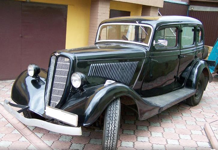

Petta ei maksa ennast lasta selle pildi heast välimusest. Uksed vahivad kõik kiiva. Kunagised keevitused on peidetud pahtlikihi alla, aga üldiselt on kõik tehtav.

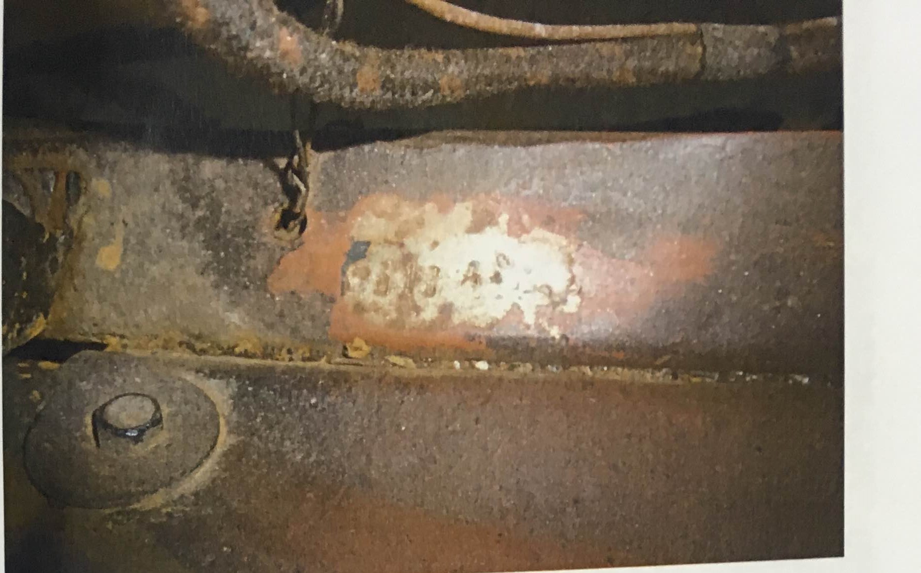

Eriline šassii nr., mis on ka raamil, aga halvas seisus. kunagi kevadel, kui ta välja ajan proovin ka sellest pilti teha.
Pealt on auto GAZ M1 aga süda on GAZ 24. Ka on Gaz 24 kõik, mis jääb allapoole raami. Sillad, vedrustus, amordid, pidurid.
Plaan on taastada ta nii originaalsena, kui vähegi võimalik, see tähendab mehhaanilisi pidureid, 6 V elektrisüsteemi, presentkatust jm.

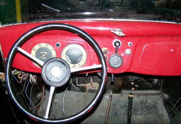

Minu Emka armatuur praegu. Tuhatoosi asemel sai paigaldatud vee temperatuuri näitaja, sest originaalne keeldus koos 24 mootoriga töötamast või andis lihtsalt otsad. Tõenäoliselt tuleb paigaldada Fordi näidikud. Rootslane keeras need kunagi autolt maha ja pakkus mulle. Kindlalt võtan need kaasa, võib-olla annab paigaldada Venekeelsed tablood. Vaevalt seltsimehed ingliskeelsete tabloodega ringi sõitsid.

Kas Gorki autotehase arhiiv väljastas ka ametliku paberi, et see konkreetne auto ongi just sellest müstilisest Gaz M1 V8 väikeseeriast?
Teine küsimus veel: kas leidub fotosid sarnastest veermiku numbrit kandvast plekitükist originaalsena restaureeritud M1 eksemplaridel?

(25-12-2016, 16:36 PM)Aspelund Kirjutas:  Kas Gorki autotehase arhiiv väljastas ka ametliku paberi, et see konkreetne auto ongi just sellest müstilisest Gaz M1 V8 väikeseeriast?

Nagu ma juba eelpool kirjutasin, siis alguses ma ei osanud midagi arvata ja tahtsin lihtsalt õiglust jalule seada, et parandada aastaarvu varasemaks ja saada selleks mingigi paber. Kuid kõik, mis on seotud KGB või NKVD-ga on Venemaal siiani äärmiselt salastatud. Muidugi proovisin ma hiljem sellele asjale ametlikku kinnitust saada aga siis puhkes kahe suure slaavi sõbra vahel sõda ja mu Ukraina tuttavad muutusid üleöö mittesoovitavateks. Venemaal mul mingeid häid kontakte ei ole. Lihtsalt pean praegu seda asja kaudsete tõendite najal tõestama. Esiteks see number 513 ei ole mitte ainult sellel väiksel tabelil, vaid on löödud ka mul raami siss, kus ta on küll halvasti säilinud. Mul on üks vana pilt, mis ma saatsin Igorile, kui ta Samaarasse sõitis. Aga noh läbi raskuste on näha, et tegemist on numbriga 513.
Lisan siia juurde ka originaalse Emka sildi koos kere ja mootori numbriga. Minul on ta täiesti teistsugune, see võib tulla sellest et Fordi mootoritel numbreid ei olnud. Kui Uuel Aastal rootslane mootori käsile võtab ja ära puhastab, siis saab näha, mis markeeringud seal peal on.
Ning küsimus auto välimuse kohta: tootmisaasta 1940 võiks viidata sellele, et see auto võiks põhineda mudelil 11-73 koos kõigi kaasnevate muudatustega. Kas kõik V8 olid tootmises vaid M1 lkeredetailidega?
Vabandust, läks meelest lisada, et pole ühelgi säilinud Emkal näinud väiksemat, kui 5 kohalist kere numbrit

(25-12-2016, 17:26 PM)Formika Kirjutas:  Vabandust, läks meelest lisada, et pole ühelgi säilinud Emkal näinud väiksemat, kui 5 kohalist kere numbrit
No aga tule ja vaata, kui Raplamaale satud...

    Mitme kohaline nr siis sul on. Selle numbri pärast üksi ei tahaks küll sõita. Rohkem tahaks teada kui originaalne teil see veermik on. Jalgratta leiutamine pole kuigi auväärt ettevõtmine, sest olla teie juba kuskil 150 a. tagasi ära leiutatud. Teiseks huvitab mind, kas kellelgi üldse aimu on, palju neid Emkasid Eestimaa pinnal üldse säilinud on. Registris pidi 3 M1 + 1M11-73 olema. Näiteks mina pole oma veel arvele võtnud. Enne tahtsin õige mootori peale panna. Kui on registris siis hakkab kindlustus pommima ja siis tuleb ajutiselt ta jälle arvelt maha võtta

Algab 2-ga, neljakohaline number. Originaalsildu ei ole.

(27-12-2016, 20:44 PM)Kodanik Männike Kirjutas:  Algab 2-ga, neljakohaline number. Originaalsildu ei ole.
Siis on sul 1936 a või 1937 a auto. 1936 aastal tehti 2524 autot. Kas sul birka ka alles on, kas nagu minul ukseposti küljes ainult sassi number või on kapoti all nagu tavaliselt, koos mootori numbriga.

Kapotialune birka on alles, ukse oma ei ole vaadanud. Auto aastast 1936.
