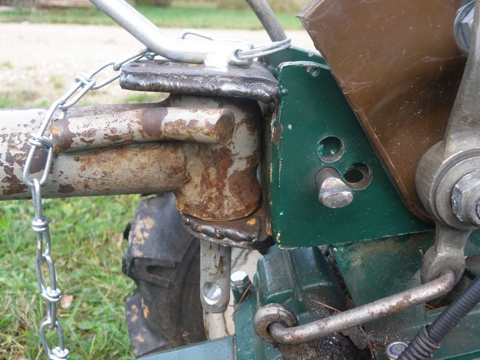

Hakatuseks pilt käesoleva teema postist #173  http://forum.automoto.ee/attachment.php?aid=52372
Seal ka juttu, miks ma noolega tähistatud haakeklambrit ei kasutanud. Nüüd võtsin tubliduse tagavarad kokku ja remontisin klambri ära (keevitasin ovaalistunud augud täis, panin lisaplaadid, puurisin uued augud).
Ühest küljest käruga sõitmine tunduvalt parem: pöörata on kordades lihtsam (seletatav haakepunkti liikumisega ca 25 cm ettepoole). Varasema haakepunkti puhul oli üks kole sarvede murdmine/väänamine pluss külgsiduritega mängimine. Aga nüüd on uus häda: Sarved on sõna otseses mõttes süles:
Kui sarvi ühe astme (augu) võrra ülespoole tõsta, siis ei sega nad küll põlvi, kuid randmed jäävad perversse nurga alla:
Teoorias oleks lahendus justkui olemas, haakeklambril on kolm asendit:
ülemine 1)     keskmine 2)
 ja alumine 3)
Kaks esimest fotot tehtud haakeklambri asendi 2 puhul. Asend 1 ühest küljest hea, sest haakepoldi ja käigukasti kaane vahele jääb lohutavalt meeldiv distants. Puudus väljendub nii:
Ehk siis mootor vahib taevasse, aga ma arvan, et selline pidev asend pole talle just kõige parem.
Asend 3 (kuigi võibolla kõige optimaalsem) pole praktikas kasutatav. Nagu pildiltki näha, ei lähe fikseerimispulk sisse (avad detailides ei ole kontsentrilised). Jõuga sain pulka ka kaugemale, aga teisel pool paiknevatesse aukudesse ei taha kuidagi minna, väga viltu kisub. Ja lisaks jääb haakepolt suisa vastu alumiiniumist käigukasti kaant. Palju parem pole ka lühem polt (asendi 2 fotol). Ei taha mõeldagi, mis saab, kui polt pidevalt kaant tambib.
Kõige iroonilisem on see, et asendite 1 ja 3 puhul on sarvede optimaalne asend täiesti leitav.
Ja nüüd ma küsingi nagu Lenin: mis teha?
 Endal peast läbi vilksatanud a) käru tiisli pikendamine, b) sarvetorule mingi täiendava reguleerimisvõimaluse tekitamine ja c) sarve otstele reguleerimisvõimaluse tekitamine a la MF 70.
RE: Mis motoplokiga on tegu? - klaave - 28-09-2015
Ei oska kuidagi nõu anda. Äkki jalatoed käru tiislile võimalikult kaugele ette, saab jala sirgu ja põlved madalamale, nagu Copperiga sõidaks. Big Grin
RE: Mis motoplokiga on tegu? - maisalup - 28-09-2015
pane sarved kõrgemasse asendisse ja torupainutajaga paina sarved mugavama nurga alla
RE: Mis motoplokiga on tegu? - oltsberg - 29-09-2015
(28-09-2015, 11:53 AM)maisalup Kirjutas:  pane sarved kõrgemasse asendisse ja torupainutajaga paina sarved mugavama nurga alla
Sellega on nii ja naa. Painutamisega võib saavutada kärutamise jaoks optimaalse asendi, aga siis võib selguda, et muude haakeriistadega töötamine osutub problemaatiliseks. Ja siis hakkad jälle painutama Smile Või kui vahepeal majandab mõni teine piloot. Muudetav "painutus" oleks parem. MF 70 lahendus:
Copperi varianti olen ka kaalunud. Jääb ära. Minu jaoks ei ole eriline probleem toetada ette sirutatud jalad põkatsi rehvidele Smile
Probleemi juured võivad ulatuda muidugi sinna, et konkreetne käru ja Kuta ei ole mõeldud koos töötama. Äkki ei ole originaalkäruga Kutal seda probleemi, samuti MTZ 05l (mille käru ma kasutan). Huvitav oleks teada ühe tootja (põkats+käru) kompoti mõningaid mõõtmeid. Sarvede otste kaugus (mõttelisest) seljatoest, sarvede kaldenurk, sarvede ja tiisli vahemaa jne.
RE: Mis motoplokiga on tegu? - v6sa - 29-09-2015
Mõte 1: kas pasliku läbimõõduga poltidega majandades ei anna soovitud asendit tekitada nii, et lõtkud ülemääraseks ei kasva?
Mõte 2: teha uus haakeseadis just selle käru ja piloodi mõõtude alusel.
Mõte 3: sobitada MF sarved. Neid peaks olema ka teistel varuks, mitte ainult minul.
