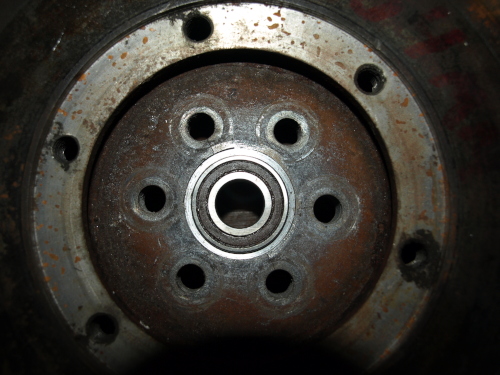

Sain kohaliku taevanikiidetud treiali käest oma hooratta kätte, millele lasin tal laagri sisse panna. Millegipärast pani ta sinna ka puksi- läks vist treimisega hoogu ja pidi pärast parandama. Teiselt poolt pidi jääma 4mm hooratta tsentreerimisrandi jaoks.....jäi aga 3mm. Asi ei lähe otsagi..! Lihtsalt treis 1mm -i sügavamaks kui vaja oli, ometi tegin puust ette ja paberi peal punaseks.
Kõigehullem aga tundub mulle see, et see puks on vist kuumaga sisse aetud ja siis on mahajahtudes iga kinnitusaugu kohale pragu tekkinud, sest materjal tahab ju kokku tõmmata jahtudes.
Kas see juhus on fataalne või annab veel midagi päästa. Paluks arvamusi....Smile. Ehk on kellelgi selline hooratas ülearu ? 1.6 Fordi diisel.

No kas keegi ei oska midagi arvata ? Smile Lähen homme selle treiali juurde tagasi ja ehk keegi soovitab, et mida ma talle ütlen.. Smile ?

RE: Marta! - Tift - 10-11-2013
Tee ja räägi, mis sa tahad, asi on..karmilt ööldes tuksis, pehmelt väljendudes perses.On tarvis teist hooratast, et asi siiski korralik oleks ja ei peaks muretsema vibratsiooni ning poolekslendamise pärast. Treial seebiks! Kingsepp sihuke! (Selgitus: eriti venelastel oli kasutuses selline väljend- enne ei saand kinomehaanik end pidada kinomehaanikuks, kuni saalist rahvas pold hüüdnud mehhanikule :"Sapoožnik"! pildi kehva kvaliteedi pärast või miski muu jama pärast) SmileSmile

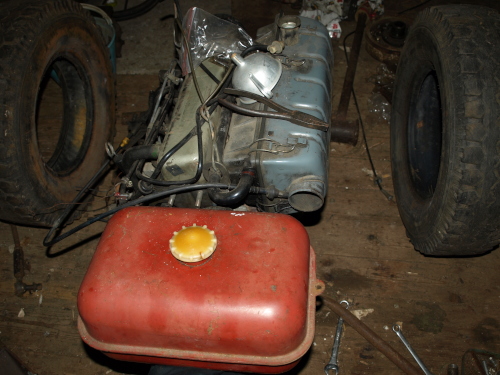

Natuke nänni lisandus jälle Marta riistvarasse Smile.
Paak on küll pisike, aga kuna Marta hoovist ei lahku, siis piisab ka sellest- juurde valada saab iga ilmaga, see-eest on aga kergem paigutada Smile.

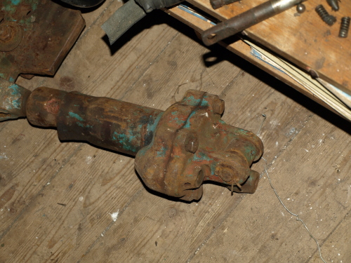

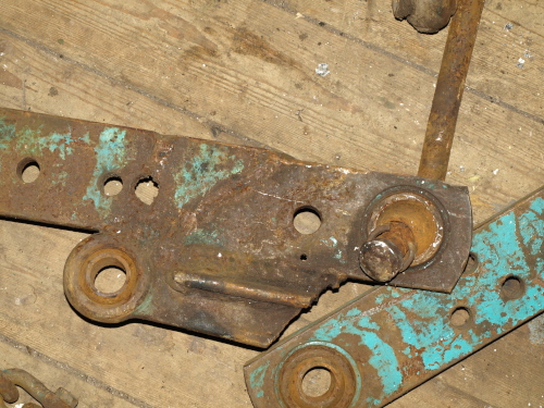

Natuke oleks teadjameeste nõu tarvis. Nimelt on keegi aistega parasjagu ratsi teinud ja üks on vast isegi pooleks olnud. Mõte on need aisad uued lõigata, aga kuidas need munakad aistest sisse-välja käivad???
Ehk on kellegil mahti ka selle asjanduse olemus mulle ära seletada:
RE: Marta! - pen.skar - 17-11-2013
Mtz`lt pärinev aisamunakas on sepistatud pesas. Kõige parem koos jupi pesaga ümber keevitada uude kohta. Alumise pildi Mtz 80 aisatõmmitsal vänt kaduma läinud. On ülekande tõttu kergemini lühemaks-pikemaks kruvitav kui teine, harilik 50 tüüpi tõmmits.
RE: Marta! - maitus - 17-11-2013
(17-11-2013, 21:04 PM)pen.skar Kirjutas:  Mtz`lt pärinev aisamunakas on sepistatud pesas. Kõige parem koos jupi pesaga ümber keevitada uude kohta. Alumise pildi Mtz 80 aisatõmmitsal vänt kaduma läinud. On ülekande tõttu kergemini lühemaks-pikemaks kruvitav kui teine, harilik 50 tüüpi tõmmits.
Tänan vastamast. Kas oleks mõeldav ka nii teha, et terve ots koos munakaga ümber keevitada või ei peaks keevutuskohad aistel vastu?
RE: Marta! - valdy - 17-11-2013
(17-11-2013, 21:15 PM)maitus Kirjutas:
Kui õieti mäletan on neid munakaiud koos pesadega Tööriistamarketis müügis
(17-11-2013, 22:05 PM)valdy Kirjutas:  Kui õieti mäletan on neid munakaiud koos pesadega Tööriistamarketis müügis
Tänan infi eest- uurin asja Smile
RE: Marta! - Tift - 17-11-2013
(17-11-2013, 22:05 PM)valdy Kirjutas:  Kui õieti mäletan on neid munakaid koos pesadega Tööriistamarketis müügis
Ja-jah, aga neil on ka "hea" hind Rolleyes .
Üks variant on lasta treida uus pesa, kuhu sisse silmlaager panna, lukustusrõngad kahele poole ja aisale uuesti otsa. Teine variant on leida teine aiste komplekt. Aisasid on ennegi keevitatud ja peavad ikka vastu, eks keevitus peab korralikult läbiv olema. Tavaliselt siis keevitatakse või tehakse lõige ja õmblus diagonaalis, et pikem keevisõmblus oleks ja paremini vastu peaks. Risti õmblus on nõrgem.

Ostsin oma JUMZi koos 40 aisadest isetehtud aisadega. Muidu head, aga kahjuks munakas mõlemal vaid ühes otsas. Eks oleks ka lihtsamini saanud, aga mul oli võimalik võtta veel ühe 40 aisa otsast mõlema jaoks silmad ning keevitada need aisade otsa. Seejärel sobitasin poes müüdavad munaka remontkomplektid silmadesse. Silmad lasin üle töödelda nii, et komplekti üks kauss põhjale täpselt toetuma jääks. Siis munakas ning keevitusega teine kauss kaaneks munakat toetama. Silmade keevitamiseks faasisin nii aisa kui silma serva mõlemalt küljelt. Keevitasin traadiga mitte otse läbi vedades, aga tahke pidi.
See töö nüüd 3a tagasi tehtud. Olen aisade otsas traktori täisjõu ja inertsiga kõõlunud korduvalt. Nende aisade peal käib ka tõstemast (ok, sellega olen tõstnud max 6-700kg + mast = ~1t). Seni katki küll pole saanud.
RE: Marta! - maitus - 18-11-2013
(18-11-2013, 14:56 PM)Envir Kirjutas:  Eks oleks ka lihtsamini saanud, aga mul oli võimalik võtta veel ühe 40 aisa otsast mõlema jaoks silmad ning keevitada need aisade otsa.
Tänan, selline teadmine annab julgust keevitada Smile
