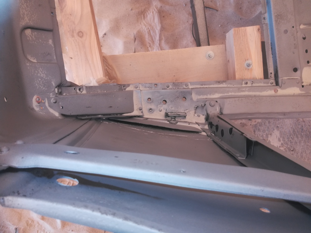

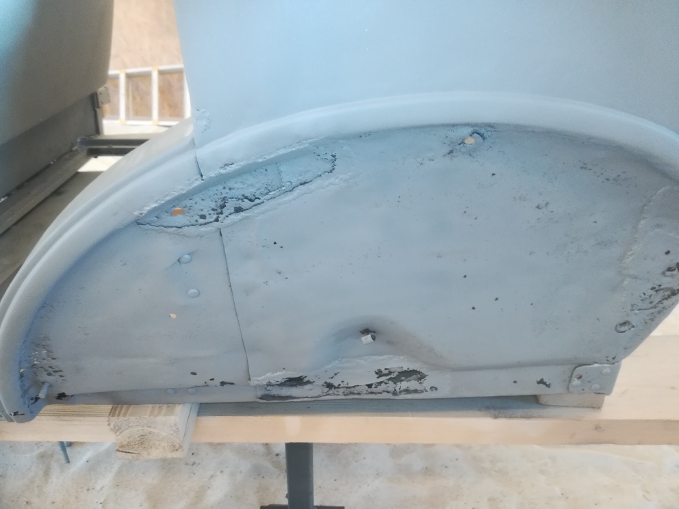

RE: GAZ A - Formika - 29-11-2018
Täna sai siis USA-st toodud kere ära liivapritsitatud. Kartsin hullemat aga 87 a kere kohta isegi hea. Keevitus tööd muidugi oma jagu. USA-st ka mingeid plekke saada pole. Seal ehitatakse need autod tänapäeval fiiberist üles. Kui otsisin keret, siis mitu firmat pakkusid fiiberist täielikult tehtud keret, hinnaga kusagil 11 000.-$. Mul ei ole vaja mingit kekutamise autot, vaid ikkagi originaalset Pleki Liisut. Eks tast tuleb kusagil selline 50/50 USA/Vene segu.
Vaatame, kuidas keevitusega saab aga vaevalt sel aastal midagi juhtub. Praegu läheb krunt selga ja paremaid aegu ootama.
