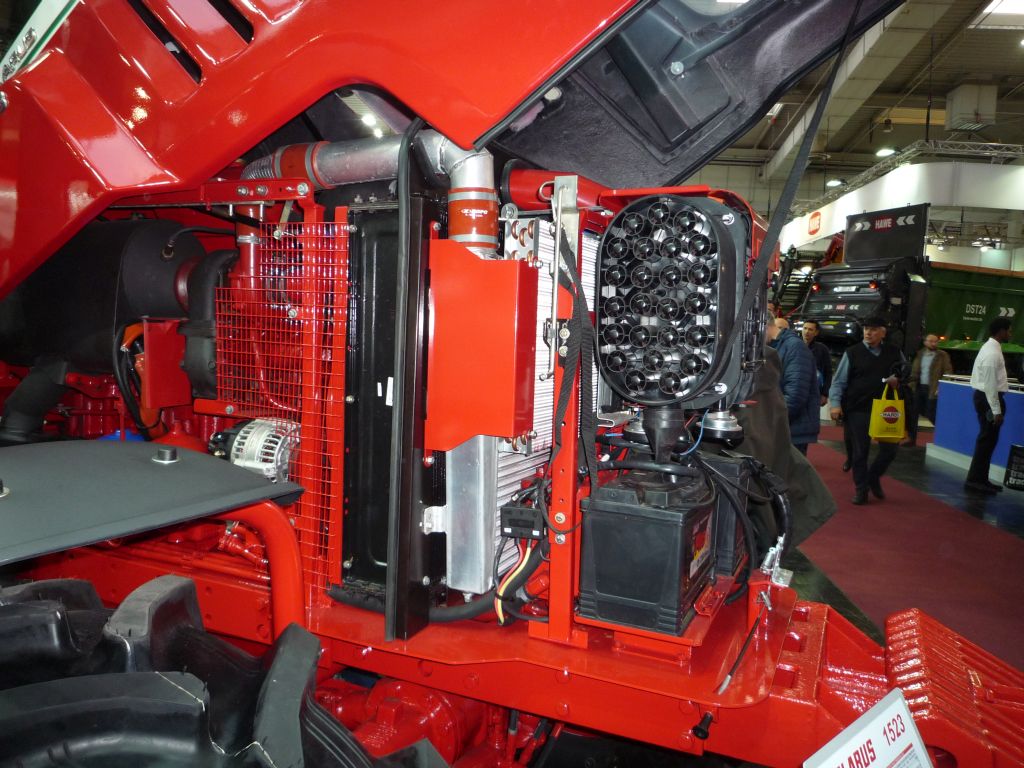

Igatahes tuleks maha lasta see ajukääbik, kes on pannud RV õlipaagi TD mootori jahutusradika ette:
    See pisike punane potsik aku ja heleda vahejahutikärje vahel, punase püsttala taga.
Mina pole veel näinud RV ülipaaki, mis ei leemendaks. Ning kuna soojusvahetite plokk ei käi puhastamiseks lahti ka (nagu ühel normaalsel traktoril anno 2019 peaks käima) siis saab selle traktori pidamine olema üks kuum töö.

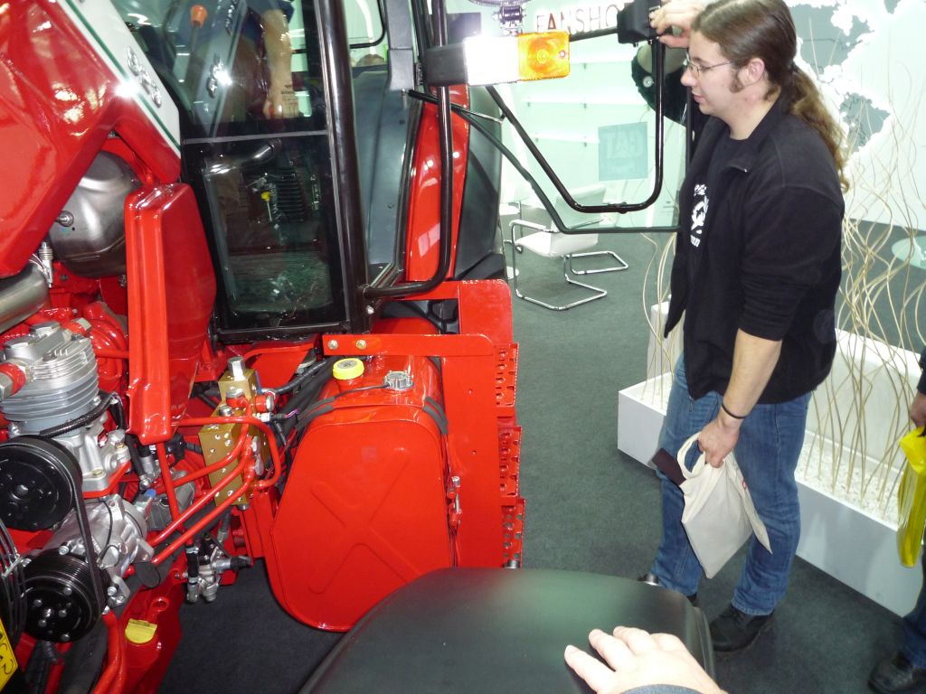

See nali, et tankimine on muudetud ... huvitavaks, kestab edasi:
AdBlue mootoritel on kütusepaak ühel, kusiainepaak teisel pool traktorit. Jummalast normaalne ilmselt, ilmaasjata topivad teised need lähestikku. Ning kuigi lõpuks on suudetud kütusepaagi täitekael viia trepi vahelt ära, siis trepiks on seda äärmiselt jalavaenulikku redelit siiski raske nimetada:

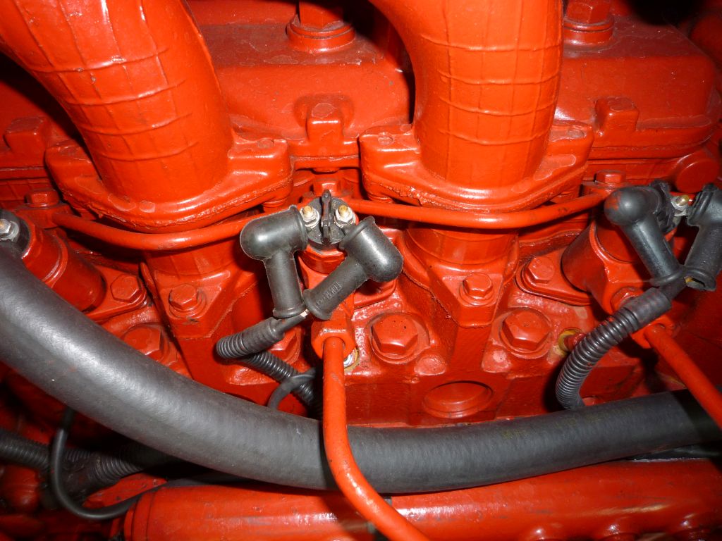

Samasse klassi kuulub ka huumor pihustite elektrijuhtmete "kaitsmise" kohta. Pihustite juhtmed kinnituvad mutrite alla - ilmselt on sealmaal nii kombeks. Aga pihusti klemmile on unustatud tekitada krae, mis suudaks hoida kaitsvat kummikübarat peal. Nii need siis nukralt töllavadki klemmide kohal...

Olles nüüd pool aastat tegelenud selle aparaadi ümberehitusega siis ei ole kuigi hea algmaterjal millest ehitada ja ma saan täiesti aru miks nad sellised välja tulevad kui kaasaegsemaks üritatakse muuta ja herr Võsa oma piltidel eksponeeris.
Kabiini põrandat eest siledaks ei saa sest hüdropump on käigukasti peal, astet põrandalt ära kaotada ei saa sest tagasilla kaane peal on rippsüsteemi asjad ja nagu näha on sinna kuhugi ka kütusepaak ära mahutatud.
Kui paak küljepeale panna, siis paremale ta kuidagi ei sobi sest seal on asjad mida on vaja tihti näppida nagu kasti õlifilter ja hüdraulika ning pidurite ajam.
Jääbki üle panna paak vasakule, kus on jälle siduriajam ja käigukasti luuk, kuhu saab väljavõtte panna ja seega kabiini ääre alla ta ei mahu.
Ettepoole pikemaks ka ei saa teha sest poolraamile tahetakse kinnitada esilaadurit ja muid sisteeme.
Seega ta tulebki selline pontsakas, ebamäärase kujuga ja lühike, ulatudes rattast väljapoole koos kabiini redeliga...
Addblue paak ei mahuks sinna enam kuhugi ja siis pandigi teisele poole.
Mida aga oleks saanud lihtsa vaevaga teha?
Paagile oleks saanud teha astmete kohad sisse et paremini üles käia ja selleks oleks paak teistpidi pidanud olema.
Addblue paagile oleks saanud täitekaela üle sidurikoja vasakule välja tuua.
Miks commonrail mootoril pihusti juhtmed kruvidega kinnituvad on muidugi omamoodi fenomen aga ju siis ei ole osatud töökindlaid hermeetilisi pistikuid hankida...
Mis oleks saanud paremini olla on ühe kummiluti üle terve pihusti tõmbamine kuhu läheb üks juhtmeava sisse.
Muide nende klemmide peale satub miski metallese, näiteks kapoti üleval hoidmise varras on tuttaval korra aju remonti saatnud.

(14-11-2019, 23:43 PM)v6sa Kirjutas:  Samasse klassi kuulub ka huumor pihustite elektrijuhtmete "kaitsmise" kohta. Pihustite juhtmed kinnituvad mutrite alla - ilmselt on sealmaal nii kombeks. Aga pihusti klemmile on unustatud tekitada krae, mis suudaks hoida kaitsvat kummikübarat peal. Nii need siis nukralt töllavadki klemmide kohal...
Tegemist peaks olema Boschi rasketehnika commonrail pihustitega. Nende elektromagnetid on lihtsalt sellise ehitusega. Deutz, Volvo Penta, Cummins, MAN, Iveco ja paljud teised kasutavad seda tüüpi pihusteid. Kuna üldiselt on Commonrail mõeldud moodsatele neljaklapiga silinditele(pihusti keskel), siis on kontaktid tavaliselt klapikambrikaane all õli keskkonnas(raskemal tehnikal). Kergemal tehnikal on ilmastikukindlad pistikud ning pihusti pigem klapikambrikaant läbiv.
Aga mingid plastikust kübarad oleks vähemalt võinud panna mutritele.

Ka need kummist kübarad oleks väga OK olnud, kui poltide otsas oleks kõige alumisena olnud lai seib, mille taha jääks kübar pidama. Sarnaseid lahendusi on põllumajandustehnika täis ju.
Mitte polt-mutter kinnituses pole asi (kuigi ka see kuvab väga hästi tehnoloogilist taset), vaid pohhuismis. Kui juba RV näitusele toodud asi on ülenurgatöö, mida siis oodata toodangumudelist?
