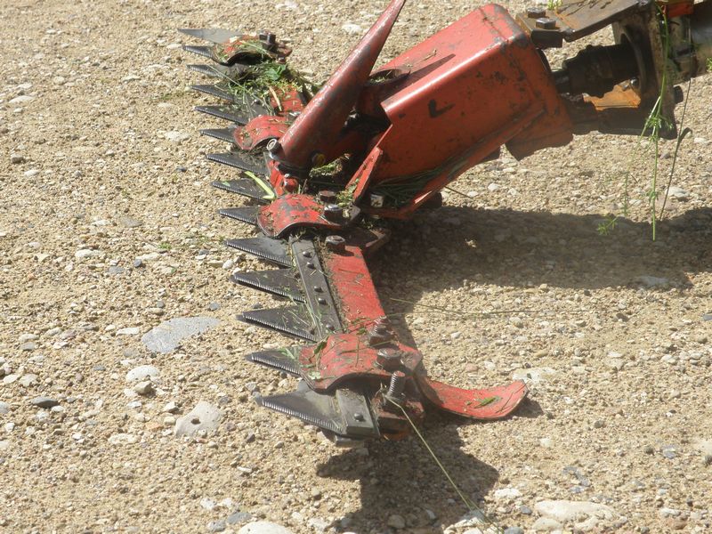

Proovisin niita, aga tulemus kehv: ei taha lõigata, libiseb heinast üle, vaid puju, põdrakanep jm tugeva varrega asjad võttis ilusti maha. Mõtlesin, et mis siis viga on. Nüri? Nüri on nagunii juba pärast esimest Mutionu maja Sad  Ka vikati kiirus tundus varasemast väiksem, see küll subjektiivne arvamus, mõõta ei saa. Originaalne eksentrikketas ehk "seen" MTZ omast suurem, mis tulenevalt suuremast õlast peaks veidi kiirust lisama. MTZ jõuvõtt annab 1000 rpm (kaasaegse mootoriga isegi 1200), Kuta oma aga 790.
Siiski mõtlesin, et need ei saa peamised halva töö põhjused olla. Peamine probleem on vist ikkagi selles, et vikatid vahivad taevasse:
Et paremini aru saada:
Ehk siis nurk sai vale ja kardaanist mööda hiilimine polnud hea mõte. Minu arusaamist mööda ta tõukab enne heina pikali, kui lõikama hakkab. Peaks ikka maapinnaga paralleelselt (heinaga risti) olema.
Ei tahtnud sugugi sellist osenduslikku tööd teha, aga tegin ikka. Ja äkki poos vikati kinni, nii et sidur hakkas libisema. Harutasin asja lahti. Vikatid liikusid, niiduki pea liikus. Aga ülekandevõlliga oli midagi lahti, käis raskelt. Hakkasin vahetükki ("seene" ja risti ristpaaritust) otsast keerama, hoidsin võlli teisest otsast kinni. Ja äkki läks kahtlaselt kergeks Smile Ei tahtnud uskuda, aga siiski tõsi:

RE: Mis motoplokiga on tegu? - v6sa - 16-07-2016
Tavassevahtimine on küll paha, aga põjus on mujal - terad ei puutu kokku. Lõikamiseks peavad terad olema koos - nagu kääridel...
Kas liikuv tera käib alumise tera keskelt keskele? Et lõikaks kõik alumiste terade vahele kogutud kõrred ühe käiguga läbi.
Kas liikuv vikat teeb iga võllipöördega ühe käigu?
Mitu cm motoplokk ühe vikatikäiguga edasi liigub?
RE: Mis motoplokiga on tegu? - oltsberg - 16-07-2016
Terad ei puutu jah (enam) kokku Sad  Reguleerisin küll asja hoolega ära (vahe kuni 0,5 mm), aga alumise vikati terad hakkasid neetidest logisema, mistõttu ongi vahed tekkinud. Tuleb üle neetida. Aga üleüldse on see regullimine üks tänamatu töö, perfektset tulemust saavutada pea võimatu.
Muudele küsimustele hetkel vastata ei oska, aparaat pulkadeks võetud. Proovisin ka esimese käiguga (1,72 km/h) niita, aga polnud parem. Seega liigsuur "ettenihe" (teine käik, 3,68 km/h) ei peaks probleem olema. Vana süsteemiga oli täitsa ok. Aga ausalt öeldes polegi asja õieti proovida saanud. 2014 oktoobris (vt eestpoolt) niitsin kuluheina, möödunud aastal sain vast mõnikümmend minutit tööd teha, enne kui katki läks.
Nurga muutmine (ja kardaanliigendi kasutamine) on kindel plaan, kaotada pole midagi, nagunii tuleb võll ära remontida.
Neetisin terad üle ja uurisin elu, võin nüüd küsimustele vastata.
(16-07-2016, 10:06 AM)v6sa Kirjutas:  Kas liikuv tera käib alumise tera keskelt keskele? Et lõikaks kõik alumiste terade vahele kogutud kõrred ühe käiguga läbi.
Eespool pildilt ka juhuslikult näha, et teatud poosis terad kattuvad, jättes enda vahele kolmnurga, kuhu hein enne surmaotsust pea pakule paneb Smile
Mõlemad vikatid teevad ühe pöörde vältel ühe edasi-tagasi käigu, mistõttu "tühi kolmnurk" tekib terade vahele 2 korda ühe pöörde jooksul ehk 2x790=1580 korda minutis ehk 26,33 korda sekundis.
II käiguga liigub aparaatus 3,68 km/h ehk 3680m/h ehk 3680/60=61,33 meetrit minutis ehk 61,33/60=1,02 m sekundis.
Ja kui 102 cm jooksul toimub 26,33 töökäiku, siis saame 102/26,33=3,87cm motoploki liikumist ühe vikatikäigu kohta.
Natuke teistpidi võttes... Arvestades tera pikkuseks 5 cm (umbes võetud) ja korrutades tsüklite arvuga 26,33 minutis saame, et teoreetiliselt peaks suutma vikat minutis läbi närida 131,65 cm.
Seega ei peaks II käigu kiirus olema suur, mõlema arvutuskäigu puhul 3,87<5 ja 102<131,65 jääb midagi reservi.
