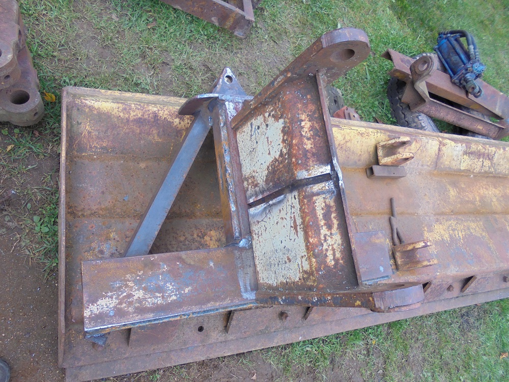

RE: Lume lükkamine - meli666 - 06-10-2022

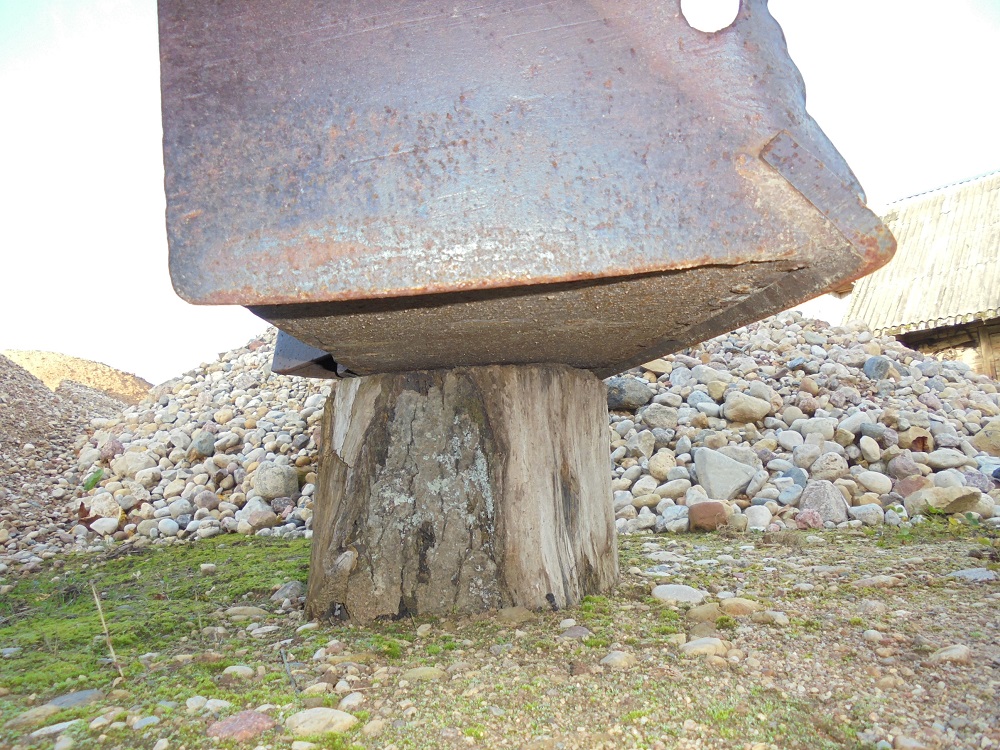

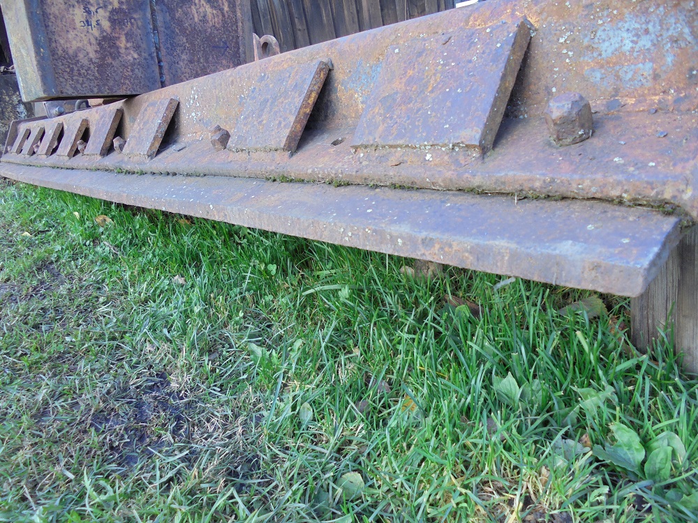

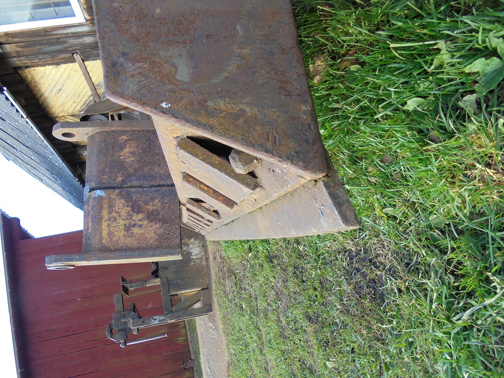

Plaan talveks ehitada kummiteraga lumesahk taha haakesse, pööratav.
Selleks sai soetatud miskise vene teehöövli esisahk.
Lugesin võiks vist öelda tipptootja Meireni lumesaha kasutusjuhendit. Seal jäi silma selline lause.
"Tera nurk maapinna suhtes on 95 kraadi (5 kraadi tahapoole kaldu), mis on optimaalne kummitera jaoks."
Siin on sellest sahast pildid ja jutt:
https://www.meiren.ee/wp-content/uploads/2014/04/LSPL-LINNASAHA-KASUTUSJUHEND.pdf
Ise plaanisin tera nurka hoopiski teisipidi, nagu ikka tavaliselt. Mis oleks kummitera puhul optimaalne, äkki hoopis täisnurk?
See Meireni saha nurk on võibolla tahapoole ka seetõttu, et sahal puudub kivikaitse. Ja seda võib ka raudteraga kasutada. Sel juhul ilmselt toimib see tahapoole tera nurk ka kivikaitsmena.
Oskab keegi soovitada, kust kummitera saaks. 40-50mm paksust. Kellegil nägin ka miskit plastist  paksu tera. Õu suht ebatasane ja taldadega lumesahk raudteraga kipub murukoorimist hoolega tegema.
Minu sahk siis sellises arengujärgus praegu.

Kunagi ammu, kui noorem olin, Lõikasin T-40AM kommunaal variant sahale T- 150 siledaks kulunud rehvist kummi riba. Lihula teede mehed lõikasid sellised Maantee sahkadele, mis kõhu all olid veokatel. Kiirus võeti ülesse ja siis hüdraga suruti sahk teele. Jää lendas nagu paber kraavi.  Rehvi koort on niidikoort ja päris palju kihte, mis lubab teda painutada, ilma et murduks nagu poe saha kummid. Paar pikka riba on veel aia ääres realiseerimist ootamas.  Parimat  h2rra

Kummiteraga sahal on kummiriba nurk negatiivne, kuna muidu ta hakkab teel hüppama.
Mul algul oli kummiteraga ja vaatasin ka et miks ta nii püsti peab olema aga katsetel selgus et tee jääb treppi.
Koduseks tarbeks ei tahaks tegelikult kummi sugugi soovitada ja neist ka teehooldajad loobuvad kuna kinnitallatud lund ei võta ja pinna teeb sigalibedaks.
Sahakumm on ka rõvekallis kui teda ostma peab ja kuna mul oli ka kummiriba läbi siis parim pakkumine oli 600 eur ning siis oli veel maailm rahulik.
Parim saadaolev materjal oleks olnud siit lehelt alumine kollane asi.
See kuigipalju võtab ka kõvemat lund aga oleks topeltkallis olnud.
Autorehvist lõikamist ka mõtlesin aga see on ikka maru karm töö lõigata see paksust jäigast kummist välja ja sinna ka augud puurida.
Teedeviletsus kasutas küll rekkarehvist lõigatud ribasid ja neil oli selline kahe pöörleva kettaga lõikaja ka olemas millest sai traatidega rehvi läbi ajada aga no puuri sinna pärast augud ja pane poldid läbi...
Õhukene on nagunii ja läheb kahekorra kui rohkem lund on ning mõeldud rohkem lörtsi lükkamiseks.
See taha rippsüsteemi saha ehitamine on ka selline 2 otsaga asi.
Nagu aisade välimised otsad sisemisest madalamal on nii hakkab tagurpidi liikudes traktori tagaotsa tõstma ja see raskest rauast sahk on massi poolest kasutu kuna toetub maapinnale.

RE: Lume lükkamine - meli666 - 07-10-2022
(07-10-2022, 21:12 PM)mlsluik Kirjutas:  Koduseks kasutamiseks kõige parem kummitera on rauast tera...
Ei vaidle vastu, aga kuramus kipub kergelt maasse tükkima. Ja siis kevade sõnniku konksuga kaku murukamarat tagasi.
Huvi pärast tahan ikka kummi ära proovida, pääseb siis konksuga tegelemisest või mitte. Eks kumm jäta jah rohkem lumekihti maha. Samas valla tõukajal ka kumm ja pole see tee hullu miskit. Seda enam, et kui ta pärast suuremat sadu ja sõiduautoga eelnevalt kinnisõidetud sulalund on tõuganud, on see ok olnud.
Teine suurem mure peale kamarate on lume suunamise puudumine praeguse sahaga. Selline Jumzi sahk siis kasutuses.
Raudtera kamarasse tungimist saab mõnevõrra vältida, kui kesktõmmitsa silindrit sisse tõmmata. Libiseb tagumise nurga peal ja esitera õhus.
Höövli sahk muidugi seda ei võimalda. Et seda ilma mingite taldadega raudteraga kasutada, peab maapind kivi olema. Kuigi, ega ma pole ka kindel, mis 50mm paksune kumm külmamata maad tõugates teeb.

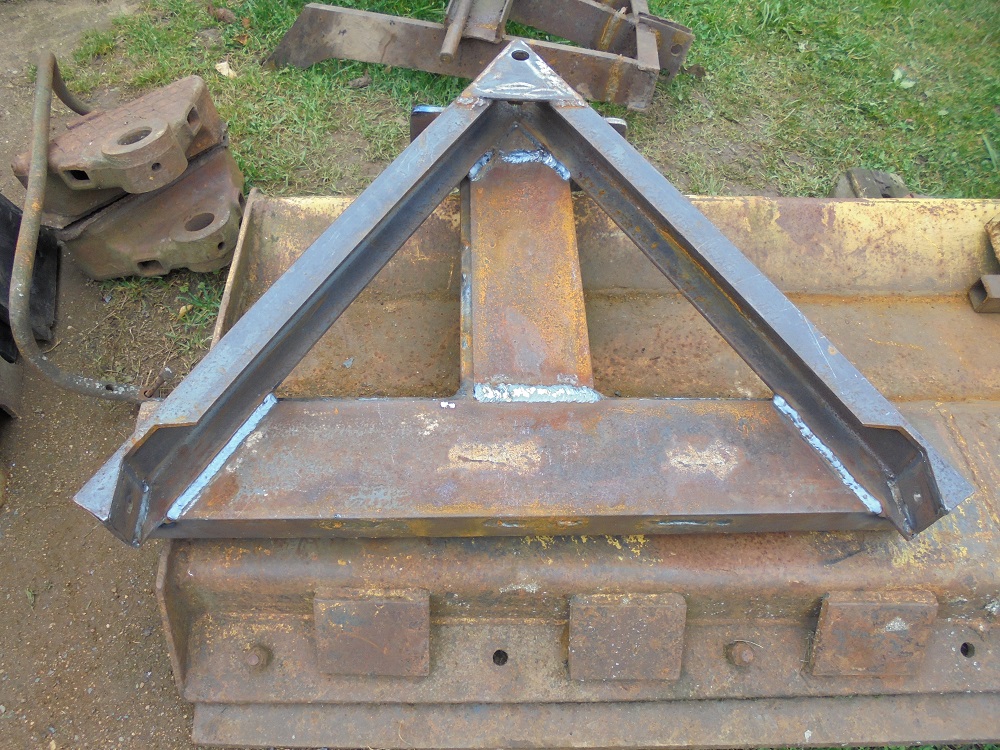

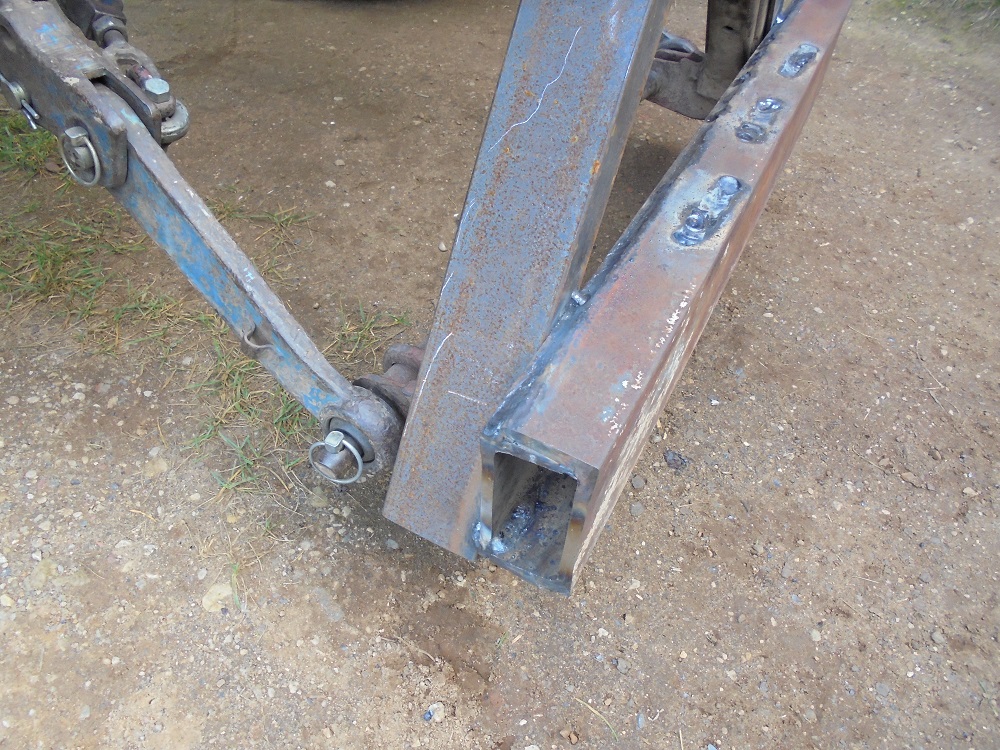

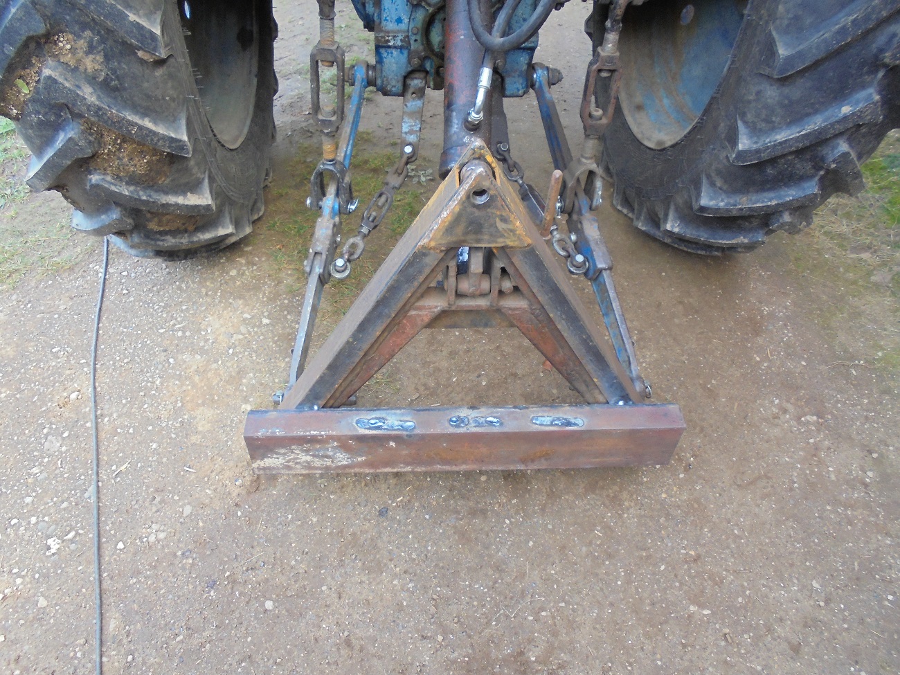

Täna sai suures osas siis saha kinnitus ja pööramine valmis.
Paika on panemata saha ründenurk. Meireni lehte uurides kummitera puhul on see vertikaali suhtes 0 kuni -10 kraadi juures. Metall tera korral 15 kraadi juures. Ja seda nurka saab siis sahal muuta vastavalt. Ise nii hulluks minema ilmselt ei hakka ja jään 0 kraadi juurde.
Ksf 2715 viidatud probleemi tõsteaisade kõrguse kohta head rohtu pole. Jääb nii, kuigi jah ilmselt hakkab traktorit siis mõnevõrra kergitama. Aga rattaraskusi on ka terve virn olemas, kui muud moodi ei saa.
Kummitera leidmine on kulukas küll. Veoauto rehvi kasutamisest ei olegi aru saanud, et kuidas täpsemalt. Kas saaks ka nii, et nagu poolringis ümber selle raudtera tõmbaks ta metallide vahele kinni. Või on see tera liiga kitsas ja kumm annab ruttu alla? Raudtera saaks mahedamaks, kui lõikaks ehk näiteks 50mm torusse pikki lõhe ja lükkaks tera  serva sinna sisse.
Kes aga oskab kodusel teel veoka rehvi lõikamise meetodeid pakkuda, siis julgelt paluks.
