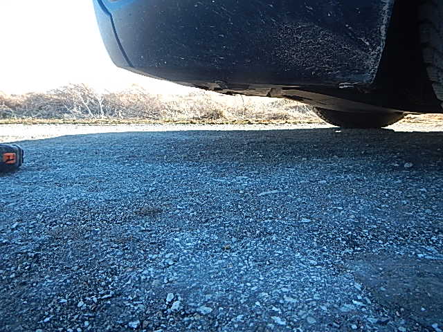

Pole küll nüüd teemakohane kuid omasin paar aastat tagasi 2004.a. Partnerit mis oli tellitud esindusest tugevdatud vedrustusega. See oli küll oma saatusekaaslastest tugevalt kõrgema säärejooksuga kuid kui palju polnud vaja mõõta. Sisse istuda oli ikka jupp maad mugavam ja talvel kinni jääda ei õnnestunud. Nii et neid autosid on ka erineva kõrgusega.
tookord pakkusin 30 cm silma järgi,nüüd siis mõõtsin lindiga ja 20cm on stange eest maapinnani ja korralik kiil esiotsa all.ees sild kõige madalam koht siis läheb kõrgemaks ja taga varuratas õigemini esiserv taas tubli 5 cm üldisest põhjast allpool.

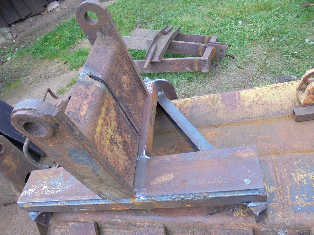

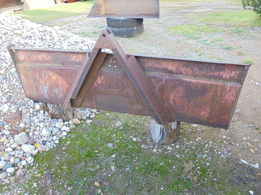

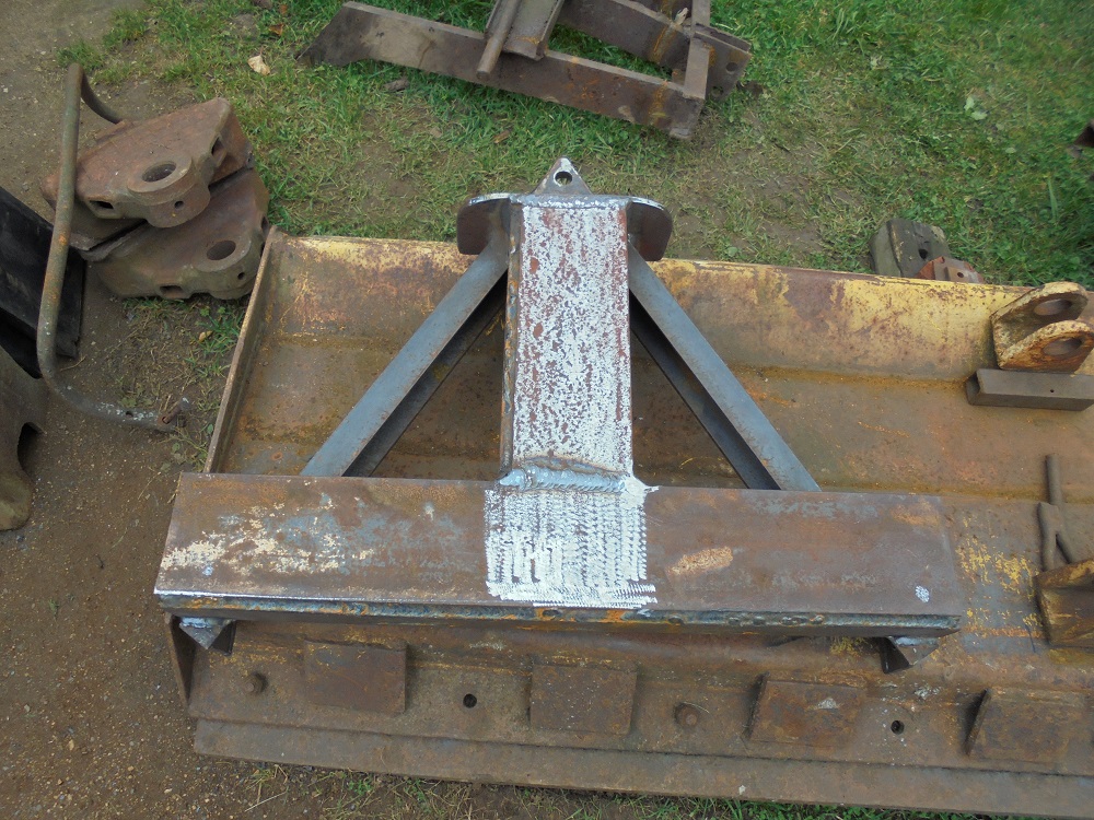

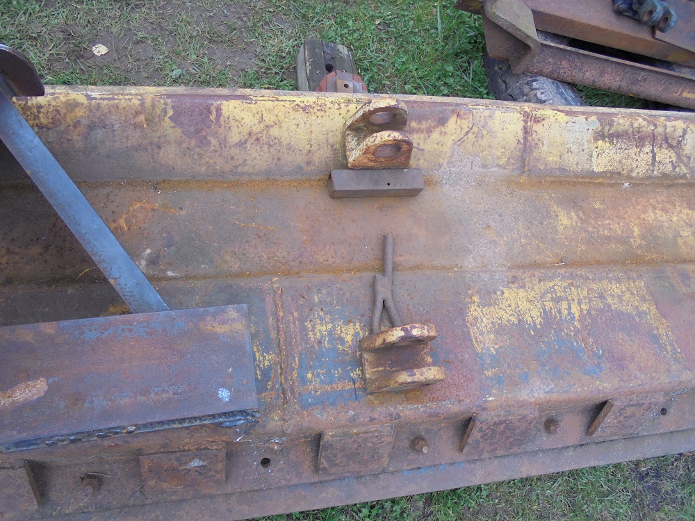

Plaan talveks ehitada kummiteraga lumesahk taha haakesse, pööratav.
Selleks sai soetatud miskise vene teehöövli esisahk.
Lugesin võiks vist öelda tipptootja Meireni lumesaha kasutusjuhendit. Seal jäi silma selline lause.
"Tera nurk maapinna suhtes on 95 kraadi (5 kraadi tahapoole kaldu), mis on optimaalne kummitera jaoks."
Siin on sellest sahast pildid ja jutt:
https://www.meiren.ee/wp-content/uploads...JUHEND.pdf
Ise plaanisin tera nurka hoopiski teisipidi, nagu ikka tavaliselt. Mis oleks kummitera puhul optimaalne, äkki hoopis täisnurk?
See Meireni saha nurk on võibolla tahapoole ka seetõttu, et sahal puudub kivikaitse. Ja seda võib ka raudteraga kasutada. Sel juhul ilmselt toimib see tahapoole tera nurk ka kivikaitsmena.
Oskab keegi soovitada, kust kummitera saaks. 40-50mm paksust. Kellegil nägin ka miskit plastist  paksu tera. Õu suht ebatasane ja taldadega lumesahk raudteraga kipub murukoorimist hoolega tegema.
Minu sahk siis sellises arengujärgus praegu.

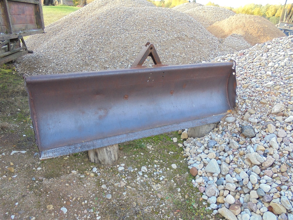

Täna sai suures osas siis saha kinnitus ja pööramine valmis.
Paika on panemata saha ründenurk. Meireni lehte uurides kummitera puhul on see vertikaali suhtes 0 kuni -10 kraadi juures. Metall tera korral 15 kraadi juures. Ja seda nurka saab siis sahal muuta vastavalt. Ise nii hulluks minema ilmselt ei hakka ja jään 0 kraadi juurde.
Ksf 2715 viidatud probleemi tõsteaisade kõrguse kohta head rohtu pole. Jääb nii, kuigi jah ilmselt hakkab traktorit siis mõnevõrra kergitama. Aga rattaraskusi on ka terve virn olemas, kui muud moodi ei saa.
