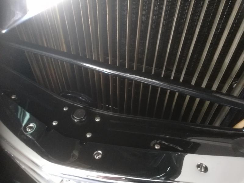

Täna tuli pikemalt garaazis istuda ja GAZ A polsterdus töödel silma peal hoida. Vahel lubati ka mul kätt külge panna. Istuda tuli siiski rohkem ja istuma trehvasin KGB Pobeda kõrval. KGB Pobi kõrval seisab tavaline II seeria Pobi ja kuna mõlema auto kapotid olid lahti siis jäi silma et mõlemal autol on erinev radiaatori ülaosa kate. Enne ei osanud sellele tähelepanu pöörata. Esimisel pildil siis tava Pobi oma:

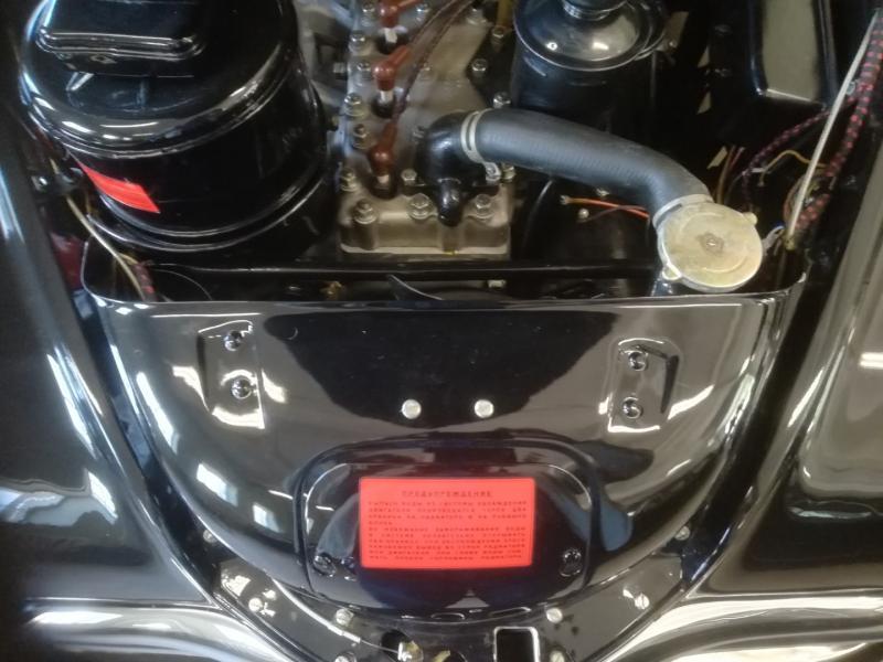

Ja teisel KGB Pobi oma.
Kui kellelgi on sellise radikakattega Pobi, siis tasub pöörata tähelepanu ka esisillale, mis on ka erinev (meenutab ZIM-mi vähendatud esisilda). KGB Pobil on ka tugevdus varras vendika taga, selle jaoks on spetsiaalsed kinnitus kõrvad avades, kus tava Pobil kinnitub radiaator. Tava Pobil sellist varrast ei ole.
 ZIM-mil paikneb see varras radiaatorist eespool.
