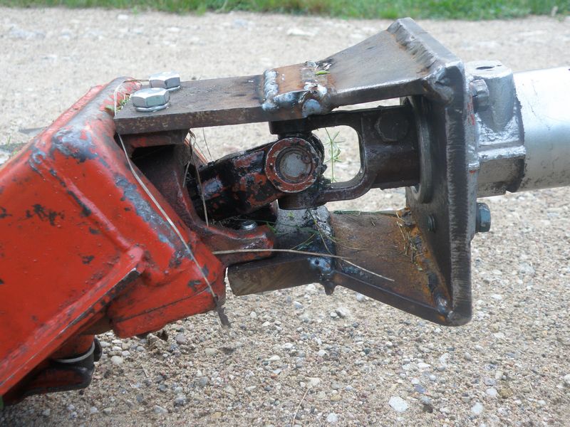

Hakatuseks tegi "ihutreial" sellise junni:
"Magusamad palad" jäid minu teha. Junn toru otsa ajada ja kinni keevitada ning kaardaanihargi poldi jaoks vastav süvend uuristada.  Viisin treiali kätte ka korpuse, aga ta vist väga põhjalikult ei süvenenud asjasse. Ja siis selgus, et võll on laagripesade järgi mõõtes 16 mm lühem. Egas midagi, "venitasin" teda siis kodus põlve otsas pikemaks.
Vahekarp sai ka ümber tehtud, nüüd ei vahi vikatid enam taevasse:
Karp lähemalt (pöörake tähelepanu kardaani nurgale):
Tegin ka põgusa loomkatse ja tulemus märksa parem kui enne. Kogu lugupidamise juures kaasfoorumlaste kogemuste ja loomkatsete vastu: ma saan aru, et need pärinevad sõrgadega aparaatidelt. Sõrg vikatiterast ca 3 korda pikem, sõrad võtavad heinal kotid kindlalt pihku ja siis ei ole pääsu. Olgu see nurk horisontaali suhtes veidi nii või naa.

Andestust, ajasin eespool natuke pada Smile  Polnudki vaja hobuse kannatust, et aparaat paika timmida.
Olin teda korduvalt harki-kokku kruvinud, tema hingeelu hakkas selgeks saama. Hakkasin asja rahulikult vaatama. Terade vahe suur (ja ei allunud reguleerimisele) sellepärast, et kõik terad polnud ühel joonel. Andsin neile siis (painutades) joondu! valvel! käsklused ja pärast seda seisid nagu soldatid rivis ja allusid peenhäälestamisele a la Taavi Big Grin  Ühesõnaga sain niiduki täiesti rahuldavalt tööle.
Iseasi on muidugi see, kaua peenhäälestus püsib Sad  Põrutasin järjekordselt mingi puunoti otsa ja mõned alumise vikati terad hakkasid jälle logisema Sad  Mõistagi ei tahtnud siis enam nii hästi lõigata. Ksf! v6sa saab kunagi oma 2 senti kätte, kui me selles või mõnes järgmises elus kohtume Wink
Aga põhiline probleem oli ikkagi vikatite vale nurk maa suhtes.
