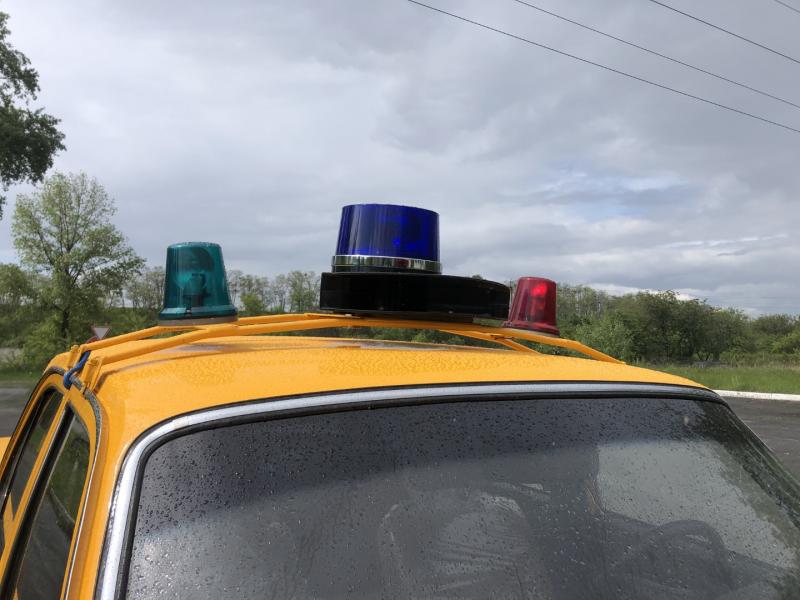

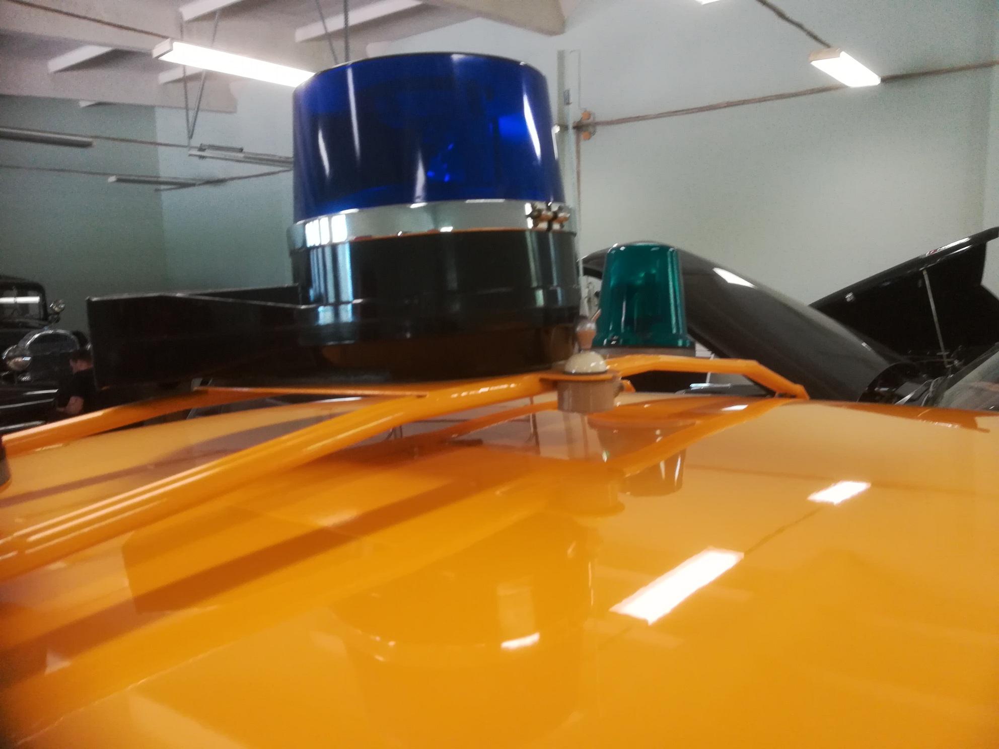

Eelnevalt oli siin kaasfoorumlaste poolt juttu vilkuritest Kremli saateautode katustel. Juttu oli rohelisest vilkurist. Kuigi olin sellest teadlik, ei julgenud väga sõna võtta, sest paistis sellise vilkuri saamine lootusetu ettevõtmisena. Aga ära sain ja veel tutika. Tõestus ka muidugi allpool.

(29-05-2020, 22:26 PM)Formika Kirjutas:  Eelnevalt oli siin kaasfoorumlaste poolt juttu vilkuritest Kremli saateautode katustel. Juttu oli rohelisest vilkurist. Kuigi olin sellest teadlik, ei julgenud väga sõna võtta, sest paistis sellise vilkuri saamine lootusetu ettevõtmisena. Aga ära sain ja veel tutika. Tõestus ka muidugi allpool.
Kas on mingi usutav õigest ajastust foto sellisest purkide asetusest katusel ? Pean silmas kombinatsiooni sinine-roheline-punane. Doganjalka peal sõitnud mehed ikkagi kirjeldavad, et need purgid katusel tuli ära vahetada, kui eesmisest autost sai tagumine või vastupidi. Kõigil autodel oli komplekt purke olemas, sinist ei vahetatud. Memuaaride kirjeldusele vastab ikkagi skeem, et kas kaks punast+ sinine, või kaks rohelist+ sinine.
Huvitav on veel üks moment. Memuaarides mehed räägivad, et Gorba ajal kord muutus. Kui enne pandi liiklus seisma, siis Gorba ajal pidi liiklusest läbi pressima, mis tegi nende töö keerulisemaks. Kas see võib tähendada, et punased-rohelised vilkurid mingil ajal kadusid üldse ära ja asendati nende radikavõre taguste sähvijatega ?
RE: Viimane KGB-lane - Formika - 06-06-2020
(06-06-2020, 16:36 PM)spitfire Kirjutas:
 Ma ei taotle 100%-list tõde selle autoga ja vaevalt seda välja selgitada õnnestubki. Plaan oli teha komplekt ajaloolisi eritellimusel tehtud autosid, mis oli NKVD/KGB käsutuses. Autodest, millest tavakodanikud polnud kuulnudki ja millest hakati rääkima alles pärast kolossi kokkukukkumist. Kahtlemata esimene auto, mis anti tookordse NKVD käsutusse oli GAZ A. Tõenäoliselt oli tavalise liinilt tulnud isendiga. Järgmine mudel oli juba spetsiaalselt NKVD jaoks ehitatud Fordi V8 mootoriga GAZ M1, selle mudeli kallal ma praegu higistan ja plaan on ta järgmise aasta suveks valmis saada. Peale seda tuli GAZ 20G, Zimmi mootoriga Pobi. Auto valmis, kuid kahjuks ilma mingi ajastukohaste alarm ja raadioseadmeteta. Lihtsalt pole õnnestunud 1955-56 aasta vastavaid seadmeid hankida, ega isegi teada saada, mida kasutati. GAZ 23 on mul komplektis 60-ndate aastate raadio ja alarm süsteemiga. Kas sellised täpselt olid kasutusel??? GAZ 2424 saab ajastukohased süsteemid, vastavalt 1980-ndatele. GAZ 31013 Saab TESLA alarmsüsteemi ja ALTAI raadiokomplekti, need on kindlasti oma ajastu 80-ndate lõpu ja 90-ndate alguse asjad. Kuidas neid kasutati või kinnitati, selle üle ma vaidlema ei hakka ja polegi väga mõtet, sest 100 % õiget pole võimalik kindlaks teha. Rahustan ennast mõttega, et 40 aasta pärast on see nii kui nii 100% originaal ja ülim haruldus. Smile

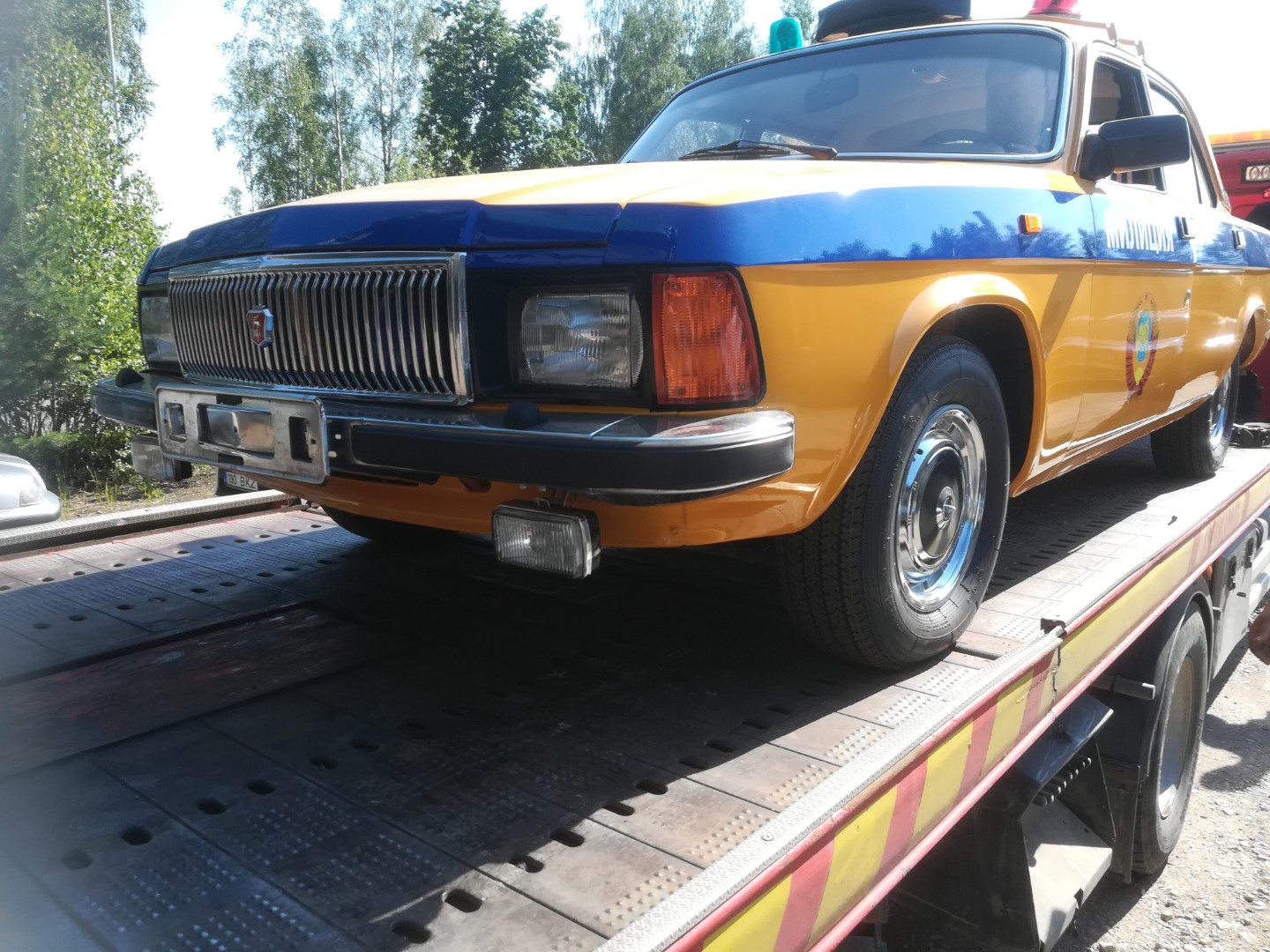

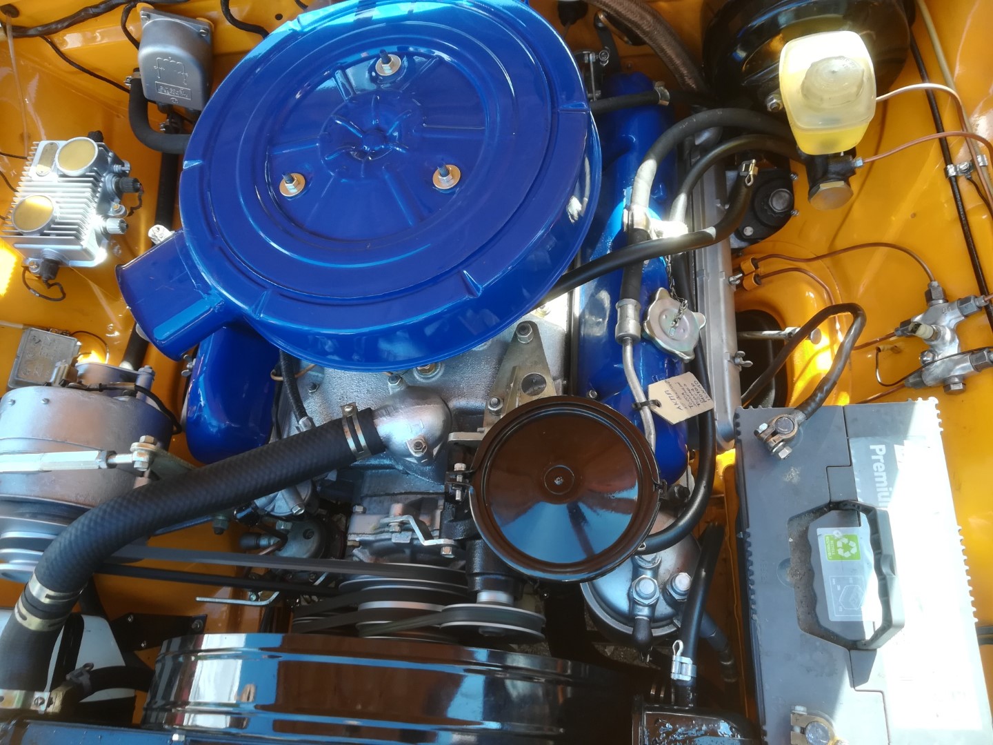

Koju jõudis ka 31013. Lõpuks said külge ka originaalsed tagavaate peeglid. Nüüd tuleb veel paigaldada ALTAI raadiojaam ja siis võib ka sellele projektile joone alla tõmmata.

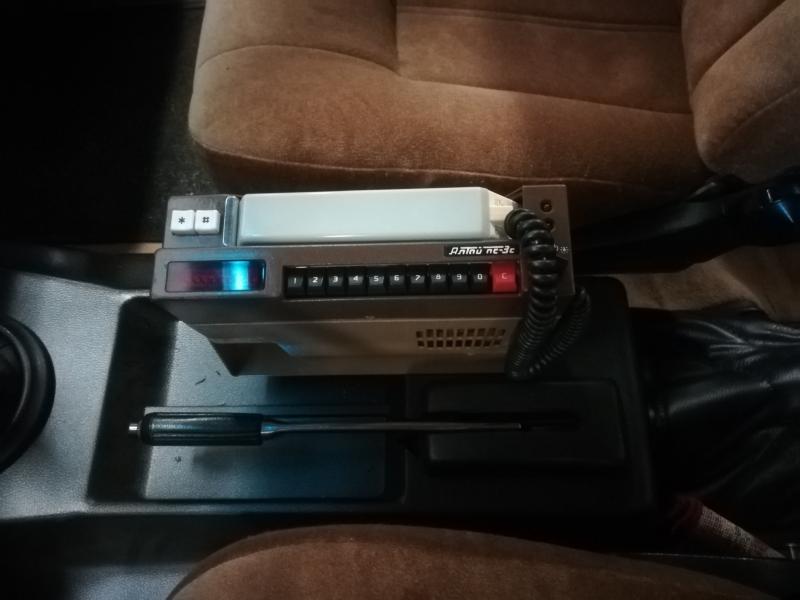

RE: Viimane KGB-lane - Formika - 04-07-2020
Täna sai Altai telefoni plokk pagasnikusse ja telefon ise istmete vahele sätitud. Vedada jäid veel kaablid, kuigi tööle ta ju ei hakka. Kuna tegemist oli pakendis uue asjaga, siis kaasas oli igasugu raamikesi, tõenäoliselt mõeldud erinevatele automudelitele paigaldamiseks ja imede ime üks variant sobis ideaalselt minu autole. Tehtud sai ka test sõite. Käigud lülituvad ideaalselt, ainult hinge tõmbab vahel kinni. Näib nagu ei saaks bensiini hästi kätte. Muidugi võib tegu olla ka liiga peenes summuti torus. 5,5 L mootori kohta jääb vist 2,5 L auto 1 toru kõhnaks. GAZ 13/14 tuleb tagant välja 2 ja ka jämedamat toru. Mõni telefoniga tehtud pilt ka, natuke udused.

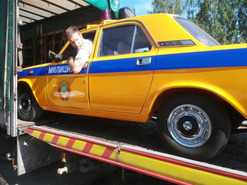

RE: Viimane KGB-lane - Formika - 06-08-2020
Teema lõpetuseks väike pildigalerii aparaadist. Tõenäoliselt tuleb auto ajutiselt registristrist kustutada, jääb järgmised 5 a. ootele, et aastal 2025, 35 aastasena astuda musta numbri komisjoni ette. Seniks jääb niisama kollektsiooni ilustama, sest sellisega ju ringi ei sõida. Vormis härrased saavad kurjaks.
