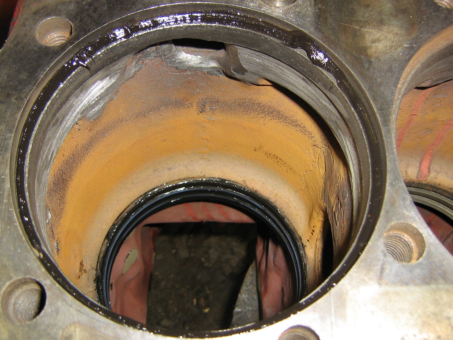

Õnnetuseks on see aga kahe hülsi vahelt lõhki alla karterisse.
Vanal mootoril aga on uus radiaator ja millegi kokkuimemist ei toimu vaid survestumine ja purskkaev ilma veepumba rihmata käivitades, mis kaob kui 2 silindri pihusti maha võtta.
Samuti pole jahutusvedelikul spetsiifilist heitgaasi haisu ja seega julgeks pakkuda, et leke sulgub kolviga enne põlemise algust.

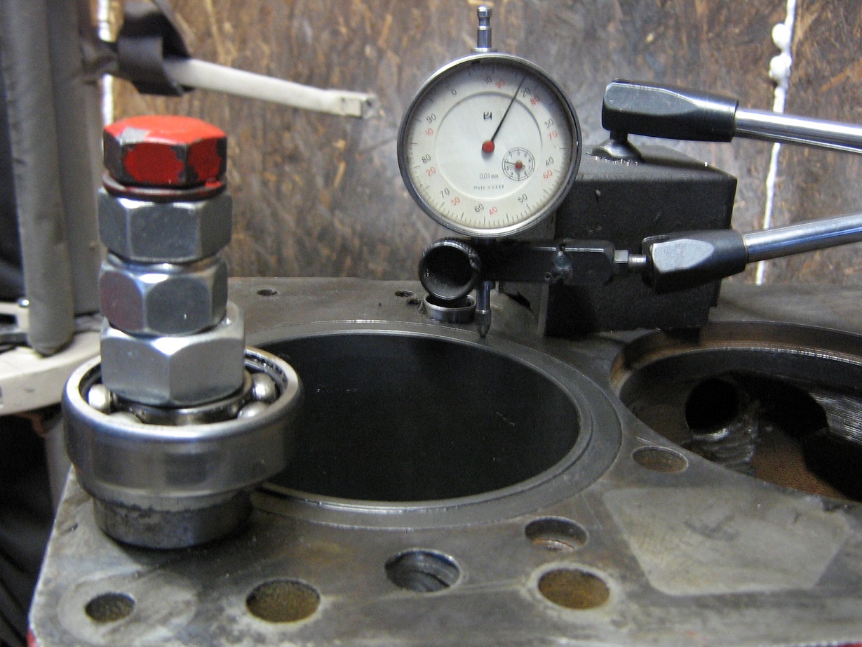

Hülssidele peaproov enne tihendite panekut ja väljaulatus kõigil selline.
Ühe hülsi pidi võtma teisest komplektist, kuna neil olid kraed kõik ise kõrgusega ja sai nii asja vaheseibideta paika.
Uued silikoonist hülsitihendid on päris heast materjalist juhtunud, nagu testid näitavad.
Üks komplekt sai pandud lahustisse seisma et kas läheb paiste, kuid ei läinud 3 päevaga vähemalt.
Teist komplekti sai õlis kuumutatud praeahjus 150c juures tunnike ja ei kuivanud ka kokku ega läinud kõvaks.
Paigaldus ka imelihtne kummitihenditega võrreldes, mis on mingil arusaamatul moel rõngasoonest väiksemad ja neid sinna vahele sättida et hülss midagi ära ei hammustaks on kõrgem teadus.
Poes muidugi küsitud sai neid siis üteldi et need on nii kallid, et ma olla esimene kes neid ostab.
Eks nad kallid olidki tahmarõngastega võrreldes...
Ülemisele otsale sellist kõvemat hermeetikut ka ääre alla, et kui tihendist gaasid läbi pääsema peaks siis mitte hülsi ääre alt veesärki ja alla rõngaste piirkonda grafiitmääret et hästi libiseks ja roostetamast hoiaks.
Paljud on küsinud, et miks on vaja seda nii teha ja et tehasest on hoopis teised mõõdud ja raamatud ei räägi midagi sellistest tegevustest ning ei saa paremini ise teha kui tehasest ja vastus oleks, et just seepärast ongi vaja teisiti teha.
Esiteks on masina ja mootoriehituses paljud lahendused ja tehnoloogiad edasi arenenud.
Mootoriõlid on paremad, teadmised õli puhastamisest ja nõudmised kulumisele on hoopis midagi muud kui aastal 67 olid.
Nõudmised mootori võimsuse ja ökonoomsuse osas on ka tõusnud ja kui kunagi tundus asi hea olema, siis ainult seepärast, et polnud paremat nähtud...
Nüüd aga on olemas kõik need teadmised ja võimalused neid kasutada ja pealegi on siin väike põnevusmaoment ka, et kas see mootor kestab kui ta õieti kokku panna.
Tehase moodi koostatuna kestis ta umbes 16000 km...
Eks ta selline igav asi ole, sajandikud ja tolerantsid, keda see ikka tänapäeval huvitab...
