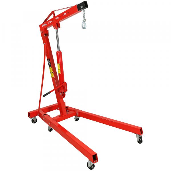

Kahveltõstuk ka hea asi sellisteks asjatamisteks. Kel aga seda pole, siis soovitan sellist mootoritõstukit. Ei maksa palju ja väga hea õiendada.
Pole viimasel ajal üldse viitsinud punnitada, tõsta või plokikaan traktorile peale. Pole küll selle teemaga seotud, aga T-25 käis-lõppülekanne ka väga hea sellega paigaldada.

(12-09-2020, 21:32 PM)meli666 Kirjutas:  Kahveltõstuk ka hea asi sellisteks asjatamisteks. Kel aga seda pole, siis soovitan sellist mootoritõstukit. Ei maksa palju ja väga hea õiendada.
kõik tore kena,aga paljudel meist on sileda petoon laudpõrandaga remondikoht võtta?minul mitte.
RE: Belarus traktorid. - v6sa - 13-09-2020
15+ mm vineertahvel või kaks tollist lauda alla ja liigub, nagu põrandal. Cool Lauad peavad olema piisavalt laiad (japikad!), et ei peaks lükkamisel millimeetrit jälgima.

(13-09-2020, 08:34 AM)muska71 Kirjutas:
Lohutuseks, et ei ole teistelgi mannamägesid. Minul käib kas mootoritõstuki või rocla alla 1.5mm plekitahvel ja saab ka pehme peal toimetada.
