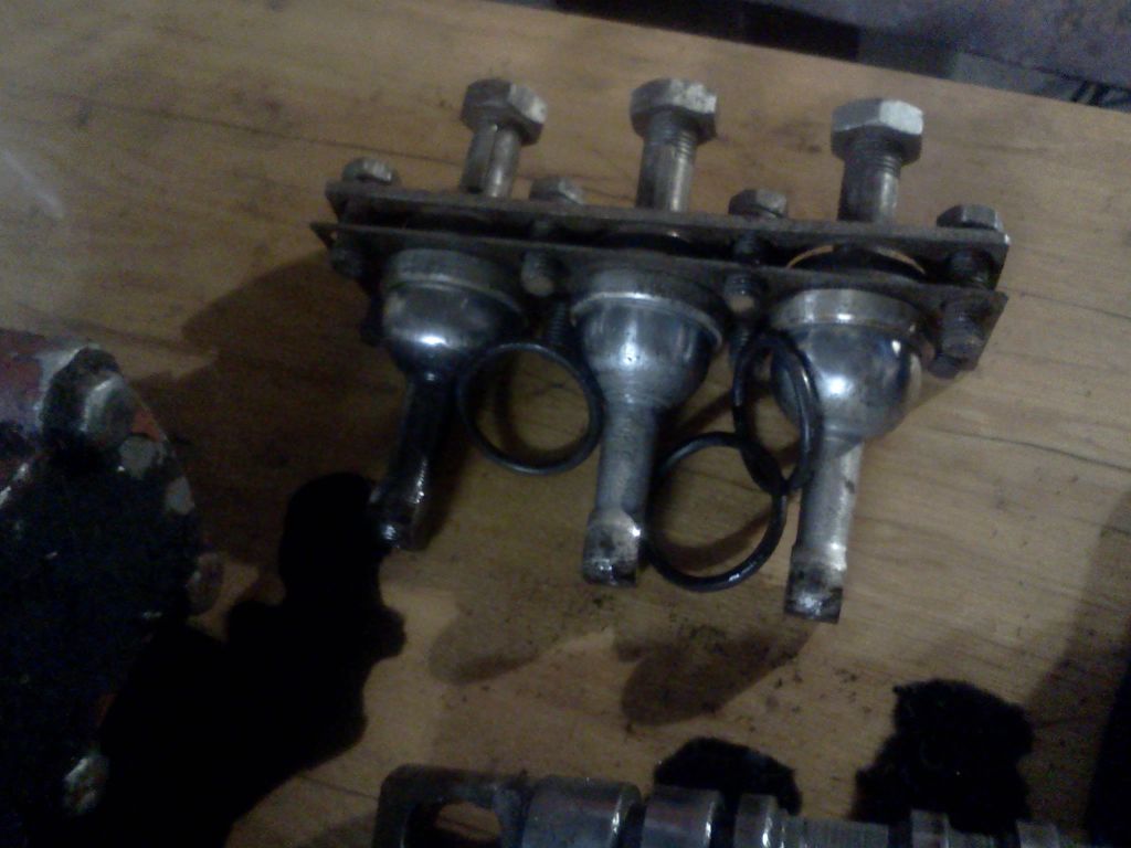

Jagaja enda kiskusin kah pilbasteks, ning vahetasin seal ära mõningad tihendid ja muud vidinad, ning kuna ära oli murtud ka munakate küljest kangide kinnitused, sai lapatud russi jagajate munakad sinna sisse. Loomulikult murdusid kolm kaane polti juurika pealt korpusesse, ning nende välja saamiseks kulus 48 keevitatud mutrit Smile aga välja nad tulid.
Poldiaugu keermed olid roostet ja muud jama täis, ning poltide keeramine vägagi raskendatud. Kes ei tea veel, siis on sellise jama kõrvaldamiseks üks lihtne nipp. Kui ei ole parasjagu käepärast keermepulka (mida tavaliselt ei ole käepärast), millega auk üle lasta, saab keerme puhtaks ka poldiga millele on rellakaga sisse lastud kolm soont, risti üle poldi keerme. Selline polt puhastab edukalt augu keerme ära, ning polt hakkab kergelt sisse-välja käima nigu pohmas patsient arsti ukse taga sinist lehte küsimas.
Ütleme nii, et hakkab looma Smile Iste tuleb täpselt paika ajada, ning hüdro jaoks torud veel vedada. Siis saab vaikselt hakata elektrit tegema.
Küsiks igaks juhuks üle, et kas jagajal käivad väljundid/sisendid, vastavalt kangile, selliselt nagu pildil?

(25-10-2014, 22:37 PM)viplala Kirjutas:  Küsiks igaks juhuks üle, et kas jagajal käivad väljundid/sisendid, vastavalt kangile, selliselt nagu pildil?
Peaks nii olema küll, erandiks see parempoolne üksik kork.
Sellealune kanal jooksis vist rõhuklapi alla.

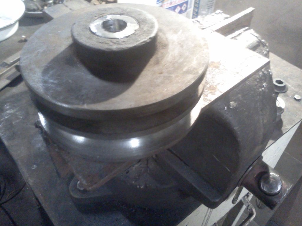

Mul oli üsna kindel ettekujutus, et hüdrotorud tulevad metallist. Siis aga hakkasin mõtlema, et kuda kurat ma neid painutama hakkan. Ainus variant oli ehitada painutaja. Mõeldud tehtud...

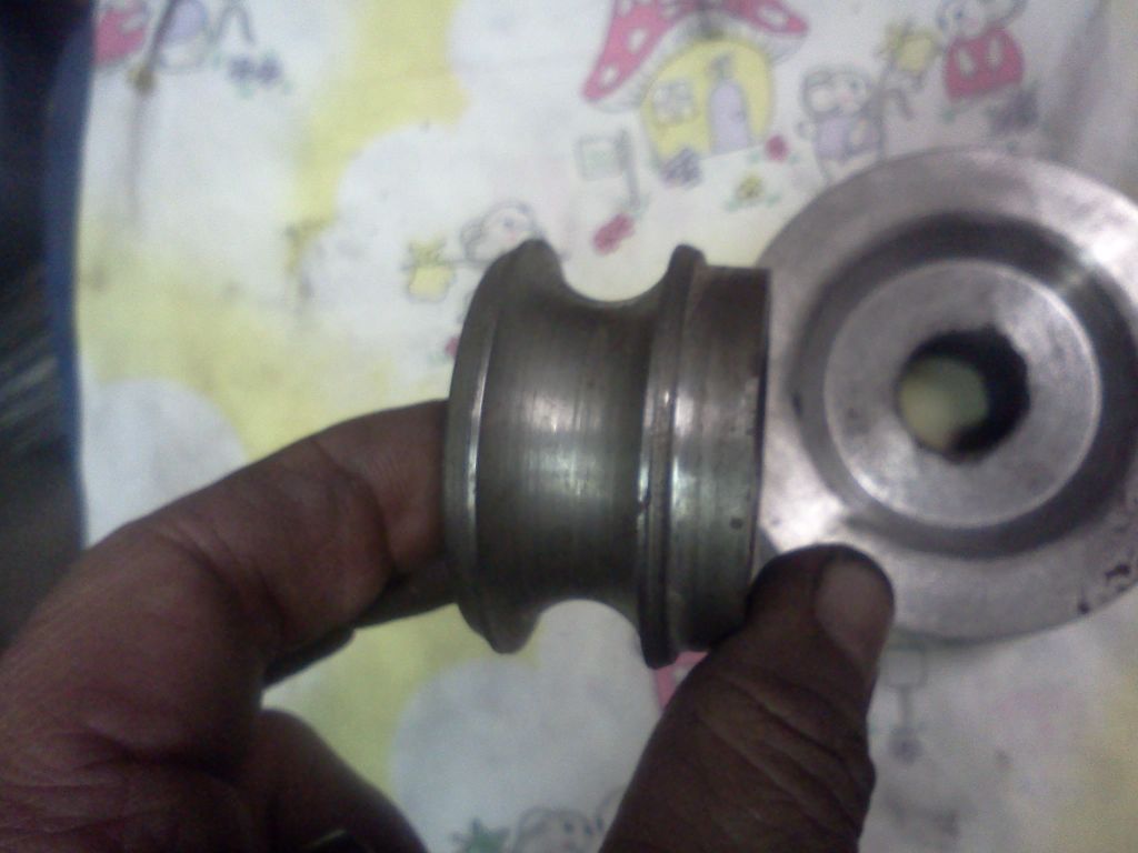

Tuulasin veits emexi hunnikus ja kiskusin sealt välja ühe malmist rihmaratta. Seejärel tegin ühe tera, millega vastav kumerus treida, ning tulemus ei olnudki väga halb.
Vanadest aegadest vedeles üks rullik veel sahtlis, mille raadius oli täpselt paras, ning kuhu käisid ka laagrid sisse. Rulliku ise oli algselt treitud saesiinile hoopis, kuid leidis omale uue kodu painutaja juures.
Siis treisin ühe puksi, mille keevitasin nurkraua külge, ning kuhu istus otsa rihmaratas.
Mõned jupid sai veel meisterdatud ja painutaja oligi valmis.
Rulliku saab, poldi eemaldamisega, painutaja küljest ära võtta. Nii on võimalik ükskõik mis nurga all olevat toru väänata.
Proovisin painutada torusid mõõduga 12, 15 ja 18mm, mis toimisid suurepäraselt. Üks tagasivoolu toru, jagajast paaki,  on üle 20mm (22äkki?), kuid sellega saab vast kuidagi teisiti hakkama. Ülejäänud liinid saab igatahes tehtud.

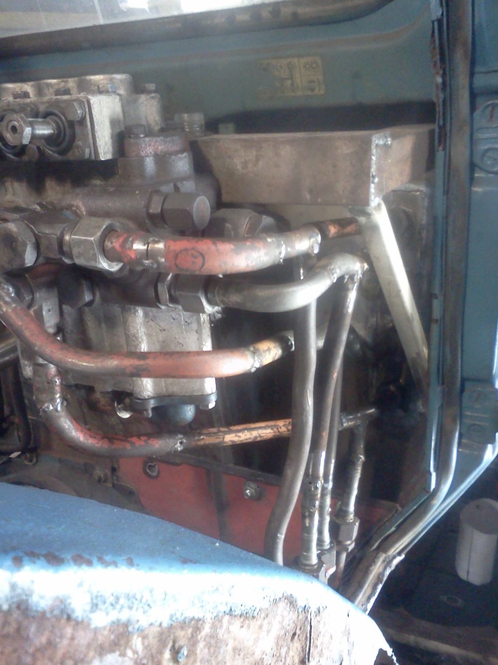

Proovisin veidike torusid vedada. Riiulisse olid aegade jooksul kogutud kõikvõimalikke hüdro torustikke, enamus lindi omad aga ka russilt ja teistelt natuke. Juba 15 aastat tagasi oli kusagil südamesopis pisike soov traktorit omada. Nii siis saigi kogutud kõike mis vähegi traktoriga seotud oli, teadmata päriselt kas ka tegelikult vaja läheb. Ja nüüd läheb enamus sellest pasalaost käiku. Esialgu mõtsi, et lõikan ja keevitan torud kokku, et pärast vaatab ja väänab uutesti uutest torudest, kuid praegu vist jätangi nii. Lihtsalt ei viitsi hakata otsast peale. Ega seda pappigi pole eriti. Keevitan ühendused kokku ja lasen vasega üle. Jube nokitsemine on nende torude vedamine Smile
Üks kang hakkab juhtima ainult rippsüsteemi silindrit. Teised kaks aga on jaotatud nii ette kui taha kolmikuga, ehk nii ees kui taga on otsad kahe silindri jaoks. Korraga kasutada ei saa, kuid eraldi on võimalik. Kabiini eest hakkavad torud väljuma eest seinast. Ei ole just kõige ilusam aga ega seda ruumi ka ei ole eriti seal ja teisest küljest on nii siga mugav Smile
Kõikjal kuhu vähegi võimalik oli, paigaldasin stutsi torudele. Kõikjale pääseb võtmega lihtsalt ligi, ning juhul kui on vaja kabiin eemaldada traktorist või traktori esiots tagumendist, piisab kui esiseina küljest, väljast poolt,  lahti päästa neli stutsi. Kõik ülejäänu jääb kabiini.

Kurat torude vana materjal sai ikkagi otsa. Käisin ja ostsin veits juurde. Ma ei saa aru mis nende metalli hindadega vahepeal juhtunud on. Süüdimatult laotakse selliseid kirveid letti, et paha hakkab. Selline tunne nagu ostaks kroomitud riidepuu toru mööblipoest, mitte aga musta metalli. Aga see selleks...
Vedasin ka taha torud ära. Nüüd on jäänud veel kokku siristamine. Tagumised üleminekud selguvad peale kiirliideste ostu. Siis keevitan sinna ka vastavad keermed otsa. Seniks aga jäävad ootele.

Igaks juhuks küsin, ega teil ei ole ühtki üleliigset jagajat, mille küljest saaks mulle jagaja küljel juhi põlvede vastas oleva väljavõtte , mis stutseriga jagajale kinnitub. Minul üks neist lõhki keeratud?!?
RE: Ühe T-40'ne lugu - viplala - 14-01-2015
Kas seda mõtled?

(13-01-2015, 23:46 PM)saarrand Kirjutas:  [
[/quote]
Minu käest saad ka, kui väga kiiret ei ole. Pole lihtsalt jõudnud veel jagajat vanaraua kast panemiseks traktori pealt maha tõsta.
RE: Ühe T-40'ne lugu - saarrand - 14-01-2015
Just nimelt seda detaili mõtlen! Väga tore kui keegi aidata saaks! Smile Eelmise omaniku tugev ramm on mul selle puruks keeranud või ma ei tea, mis seal juhtunud on.
