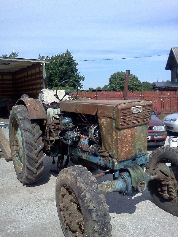

Lugu algas sellega, et hirmsasti oli vaja lumelabidat. Kuna mu käed ei sobi hästi kokku, ilma mootorita asjadega, siis pidin endale saama mootoriga lumelabida. Ainus motoriseeritud labidas, mida rahakott lubas, oli traktor, hästi vana ning odav. Kindlasti tahtsin mõlema silla veoga.
Seega vaadates üle turul pakutava, leidsin lõpuks ühe, mis mulle hirmsasti meeldis (keda me petame, hind oli lihtsalt ok) . Selleks oli T-40am, mille ma ka koheselt ära tõin enda hoovile.

Ei teagi nüüd kohe, kust otsast alata selle jutuga. Kahju, et ei saanud kohe algusest saati pilte tehtud. Mul tuli pildistamise idee alles hiljem, siis kui mootor oli juba enamjaolt puhtaks nühitud. Ette ruttavalt peaksin ma mainima, et mootoriga olen ma lõpusirgel ja kõik ülejäänu ootab tegemist. Kuradi lumelabidas raisk...

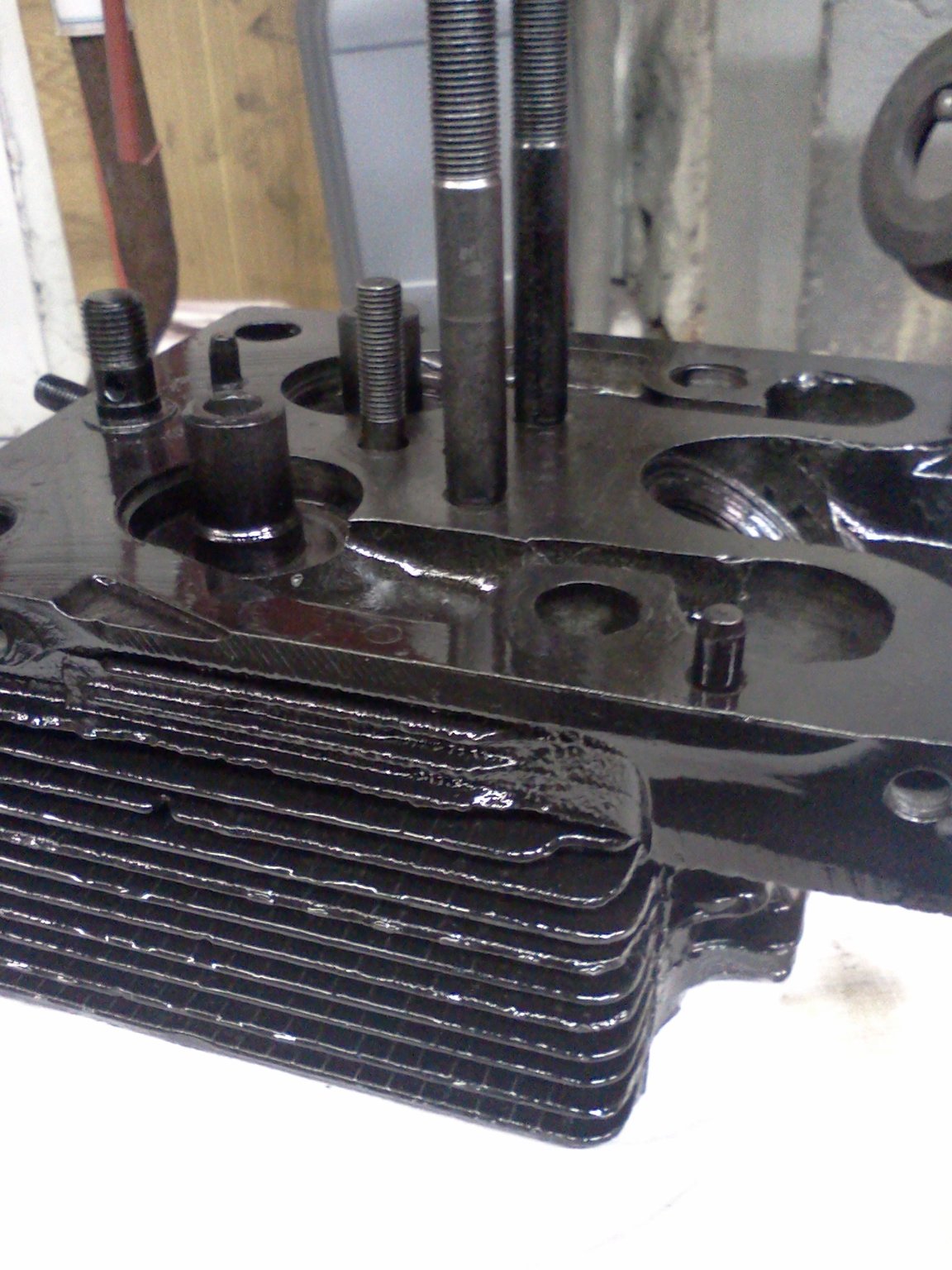

Nii silindrid, kui pead, oli mul mõttes mustaks võõbata, seda põhjusel, et must sobib hästi kokku punasega, aga sellest juba edaspidi.
Peale harjamist, sai antud veel viimane puhastus lahustiga, ja seepeale läks selga vastav värv.

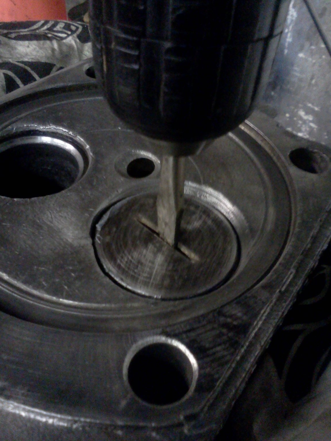

Klapimajandus oli päris käest ära.
Algselt oli plaanis uued klapid muretseda, kuid juppe ostes läksid meelest. Siis ühel kenal õhtul, hakkas piisavalt igav ja sportlikust huvist, mõtlesin proovida, kas saan need klapid sinna soveldatud või mitte.
Kõige rohkem meeldis mulle nende juures see, et klappidel on sees sovelduse jaoks jäetud sooned. Need võiksid olla kõikidel maailma klappidel sees.
Esimest klappi nühkisin kaks tundi. Kasu ei miskit. Klapp jookseb nagu kevadine sulavesi. Töökoda oli otsast otsani, karvaseid täis.
Klapi pesad iseenesest, olid vägagi head. Seega mõtlesin, et viskaks klapi treipinki ja prooviks teda käsitsi lihvida seal. Läheb perse, siis läheb. Nagunii tuleb uued osta.
Väiksemad klapid läksid küll kõvasti paremaks, kuid augud jäid kohati ikka sisse.
Suuremad klapid sain aga päris ilusaks.
Ja suur oli mu üllatus, kui mõne minutiga sain klapi pidama. Poleks uskunud ausalt öeldes. Klappe kontrollisin nii, et alguses lasin ta oma kohale, valasin peale Fairy'ga vett, ise näpuga klapile surudes ja andsin alt suruõhuga minna. Kui mullitama ei hakanud, sai asi kokku lapatud. Ööseks valasin, juba koostatud klappidele, diislit peale. Hommikul olid kõik ikka veel kuivad.

Liigne agarus pole ka hea, mootori sisemusse jäävad osad ning klapikambri kaane alune osa plokikaanest võiks siiski ilma värvita olla. Olgu see värv nii hea kui tahes siis õli ja sooja koosmõjul hakkab see värv kooruma ning õlikanaleid ummistama.
Aga muidu 5+ Wink Hea kohe vaadata.

Pildil tundub klapi tööpind väga lai olema. Natuke kahtlane, kas sellist klappi kauaks jätkub. Kui klapid väga kulunud, siis esmalt soovitaksin klapipesad spets freesiga üle käia ja kui siis klapipea väga sügavale jääb, tuleb uus klapp osta ja võibolla ka klapipesa vahetada. Minu kogemus ütleb, et nii laia tööpinnaga klapp kipub ära põlema, aga ega ma mingi eriline spetsialist ei ole.

(04-03-2013, 14:25 PM)sass Kirjutas:  Pildil tundub klapi tööpind väga lai olema. Natuke kahtlane, kas sellist klappi kauaks jätkub. Kui klapid väga kulunud, siis esmalt soovitaksin klapipesad spets freesiga üle käia ja kui siis klapipea väga sügavale jääb, tuleb uus klapp osta ja võibolla ka klapipesa vahetada. Minu kogemus ütleb, et nii laia tööpinnaga klapp kipub ära põlema, aga ega ma mingi eriline spetsialist ei ole.
Kui tulevikus peaks probleeme esinema, siis ostan uued pead koos klappidega. Ei ole nad nii kallid, et tapma hakkavad. Seniks aga lähevad need käiku. Selle mootori tegemine on juba niigi liiga kaugele läinud Smile

Ei ole kohe midagi öelda, kui jõudu ja edu edasisel remondil.
Kaant remontida võib ju alati paremini, aga töötas ennem, töötab nüüd ka ja kindlasti paremini. Tööpindade kitsamaks lõikamine pikendab eluiga, ja lühendab klappide sooveldamise aega.
Mis pastaga sa klappe sooveldasid?
Nii palju noriks veel, et kui klappe juba lihvma hakkasid, siis oleks võinud kõik pinnad säravaks lasta Big Grin, VÄLJA ARVATUD juht puksi osa. Voolavad gaasid libedamalt. Big GrinBig Grin
Ausalt öeldes, ma ei viitsinud pilli lõhki ajada. Savi sellest, kas selle voolavuse pärast on üks hobune rohkem või vähem rakkes Smile Tööd hakkab see trakats tegema nagunii ainult paarkümmend korda aastas.
Klappe soveldasin sellise pastaga. Ühel pool purgis on jämedam, teisel pool aga pasta, lõpliku lihvi jaoks

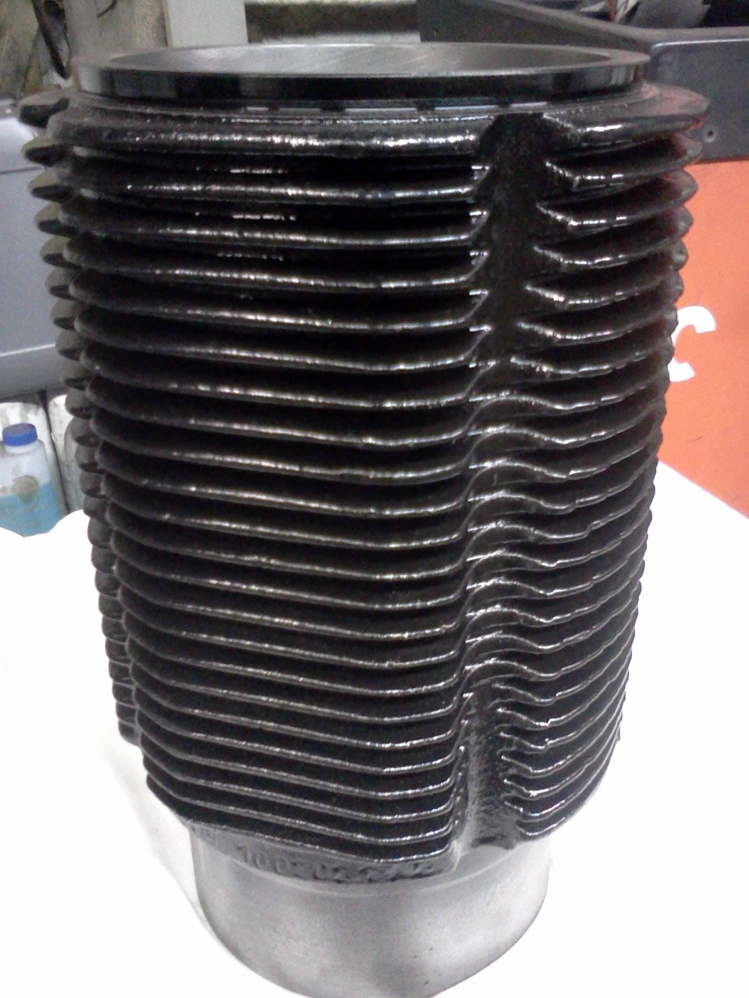

Silindrid olid ka päris jubedad. Seest poolt, näpuga katsudes, oli kolb sinna juba randi söönud.
Seega sai otsustatud uute silindrite ja kolbide kasuks.
Uusi silindreid lähemalt vaadates, tekkis ahastus. Silindri ribide vahed, olid paksult täis valujääke. Paar tundi tolmusel pinnasel ja need vahed oleksid end pahna täis kittinud ja katsu sa sellist puhtaks saada hiljem.
Ühte külge pidi jooksis valukoht.
Mis seal ikka. Relakas kätte ja puhastama. Valukoht sai maha lõigatud.
Seejärel läks värv selga, et asi saaks veelgi siledam ja sõbralikum tulevastele surveka pesudele.

Kust kuradi ohast see silindri pisipilt siia tekib?

Huvitav, et nii rokane silinder ennast üldse veel jahutada on suutnud...

(04-03-2013, 15:24 PM)viplala Kirjutas:  Kust kuradi ohast see silindri pisipilt siia tekib?
Laadisid äkets kaks korda selle silindri pildi ülesse ja teisel korral jätsid postitusega sidumata? Nüüd ta vaikselt nutab seal tegevusetult Toungue.
