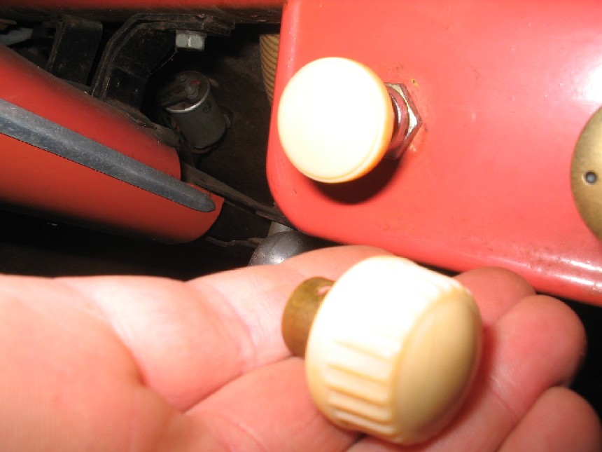

RE: Minu M407 - vad77 - 16-01-2007
Jõulude ajal sain Riiast 2 korralikku nuppu -  üks on juba omal kohal , teist ei saanud panna , sest et lüliti ise on võõras asi sel autol .Originaal lüliti peab olema väikese pirniga. Muret eriti pole , arvan et nupu leidmine on ikka raskem asi, näiteks veel vaja  neid kaks- kojameestele ja õhusiibrile Wink

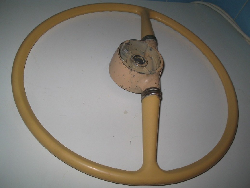

RE: Minu M407 - vad77 - 27-02-2007
Täna tuli  Moskvast ammu oodatud kena rool . " Päris nagu tehasest " ta ei ole aga ikka väga heas seisukorras oma vanuse jaoks .
