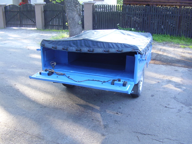

Mul on alla nurkadesse vinkelrauast tugevdused keevitatud, lisaks üks vinkel kõhu alla, sest plekk venis muidu välja nagu emise kõht.
Üles serva alla läks ka vinkel, tervele ringile. Läbi ääre ja vinkli said puuritud augud ja paigaldatud sisekuuskant peaga poldid, mis ulatuvad väljapoole parasjagu nii palju, et saab kasutada koorma kinnituseks. Selliseid polte on igal küljel 4, kokku siis 16. Tagatulede ümber olid nelikanttorust tugevdused tehtud juba varem, kuid tagaluugi asemel käis lagunenud vineer. Tegin sinna ise luugi, kuhu paigutasin nii numbri kui lääne numbrituled. Ümmargused originaalhelkurid läksid riiulile puhkama. Nende asemele soetasin kandilised lääne omad. Ikka toreduse pärast.
Eesmised gabariidid on juba kolmandad. Ära on kõdunenud ja kokku roostetanud sunnikud. Originaale enam saada polnud, tuli sobitada ligilähedased. Sisse läksid sel suvel led pirnid, samuti tagumistesse gabariitidesse. Plaan oli valgustus täielikult ledidele üle kolida, aga jäi aja ning rahapuudusel pooleli. Ka juhtmestiku tegin täielikult uue.
