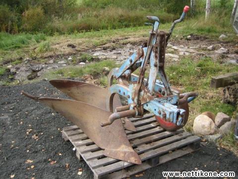

Enda kogemusest võin väita et sellist atra nagu järgneval pildid(kuid kolme hõlmaga) veab T-40AM suhteliselt vaevata.
