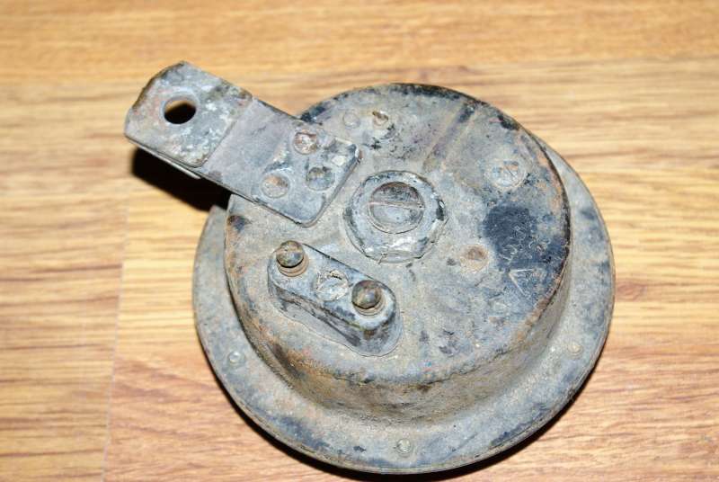

Tekkis kahtlus ka, et signaal on mingi muu tüübi oma. (toetusin kataloogi ja teiste kasutajate piltidele). Kas asi on siis mõne uuema tüübi oma jälle? Pilt allpool.

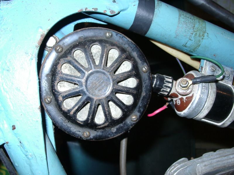

ber Kirjutas:Tekkis kahtlus ka, et signaal on mingi muu tüübi oma. (toetusin kataloogi ja teiste kasutajate piltidele). Kas asi on siis mõne uuema tüübi oma jälle? Pilt allpool.
See pasun ei peaks vast kuuluma IŽ-56 juurde. Originaal on C-23 ja näeb välja selline:
RE: ber: iž 56, 1960 - mrt36 - 18-10-2007
praud Kirjutas:See pasun ei peaks vast kuuluma IŽ-56 juurde. Originaal on C-23 ja näeb välja selline:
Nii see on, endal ka samasugune Smile
