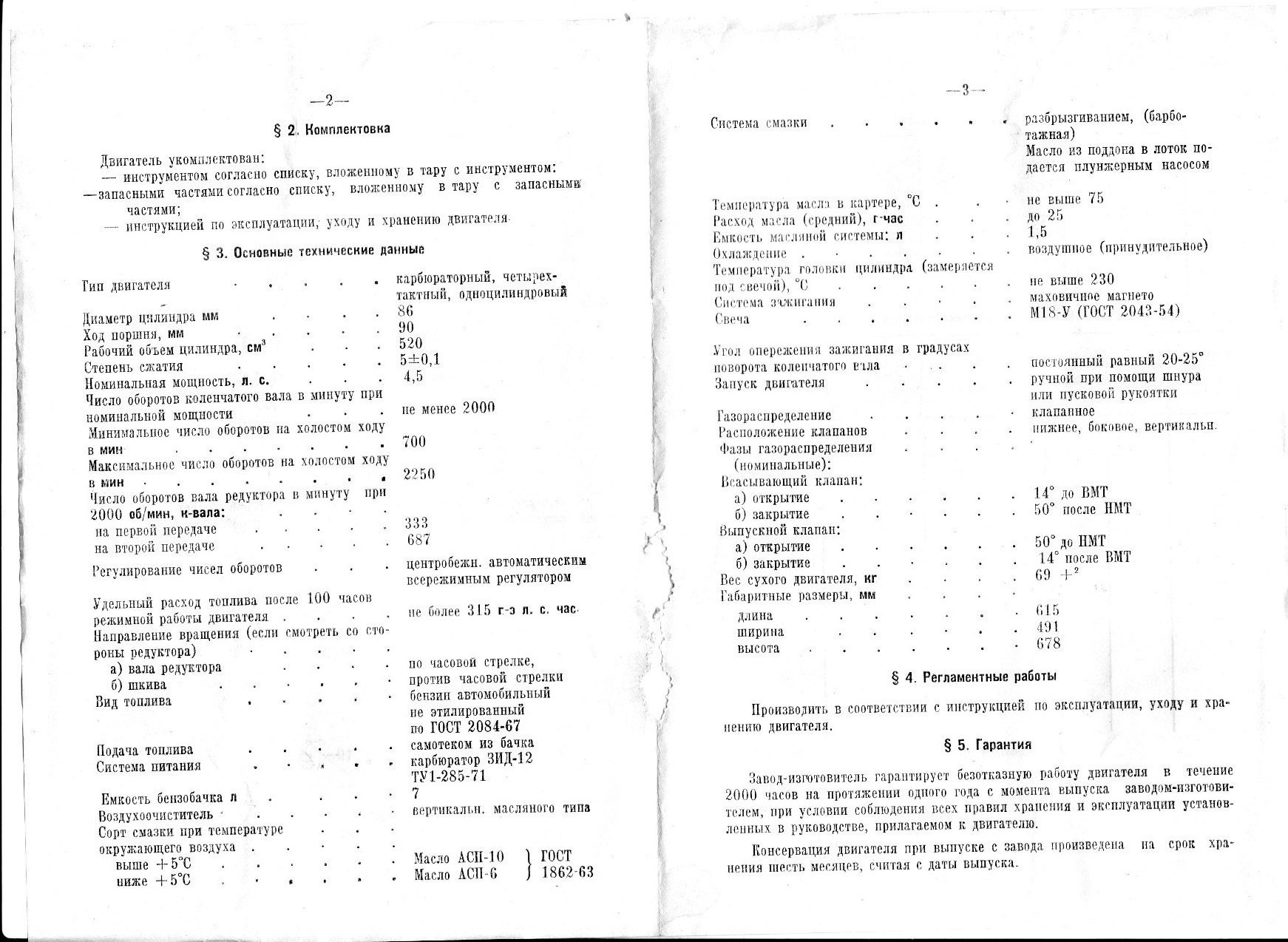

Nimelt kange isu oma "hobiaiatraktor" pisut jõulisema jõuallikaga(praegune ise komplekteeritud Kuusakoskist päästetu kasutab Zid- 4,5-te mootorina ja selle järel Gaz-51 tehnikat) varustada.
Mõtteid on mõned;
Variant A- kasutada õue peal vedeleva VW 1,6 bensukat. Toob kindlasti kaasa vajaduse modida jõuülekannet ja leida koht sellega kaasnevaile lisadele. Samas- kas 70 hobust sinna vahele on ikka vaja?
Variant B- komplekteerida/remontida ja paigaldada praegu suht nutuses seisus vedelev mootor D-21(T-16 oma). Vajab käigukasti ja mootori vahele uue sidurikoja meisterdamist ja hulka aega ja omajagu krõbisevat puuduvate tükkide leidmiseks. Kütusekulu pealt hoiaks ilmselt kokku küll... Samas ega neid töötunde ka meeletult ei tule...

Flindi lehel pöördemoment võrreldes selle lehega-
http://www.china-power-generator.com/gasoline-engine/gasoline-engine-wg405.html kahtlaselt puus.
Flindi lehel 11 hj moto pöördemoment hulka suurem kui 14 hj.
Endal Zidi manuaal olemas, aga seal ei kõssagi sellisest näitajast nagu pöördemoment.

(09-09-2011, 21:44 PM)meli666 Kirjutas: Ilmselt see hiinlaste enda lehel olev on ikka õige.
Oleneb muidugi mootorite ehitusest ka, aga mingi ettekujutuse võrdluseks saaks vast kuubikutest ka leida. Hiinlane 407 Cm3, Zid...?
Zid-il 520 kuubikut.
