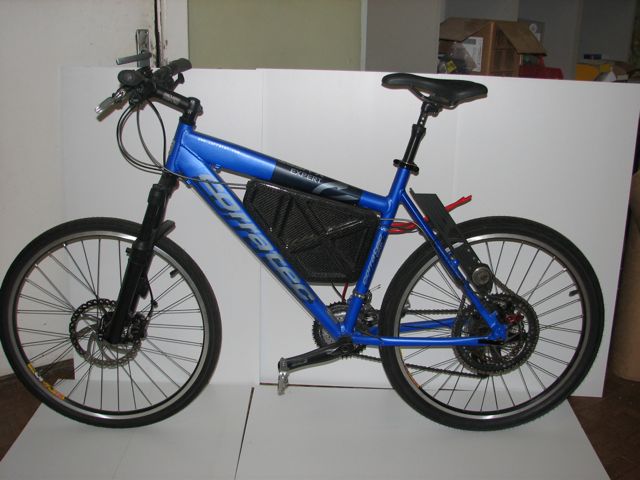

Nüüd on olemas ka 48V laadija (Tänu Zev.ee seltskonnale soodsa hinna eest). Tänagi sai värskelt laetud akudega üks pikem tiir Keila peal tehtud...peab ütlema, et ma olen väga õnnelik selle ratta ehitamise üle. Kui vaja, siis ratas väänab ikka väga jõuliselt hoo sisse. Arvutit pole veel kontrollerile taha visanud, et saaks regen pidurdamise sisse lülitada.
[Pilt: 09562297b73028_l.jpg]
[Pilt: 09562255b83f3d_l.jpg]
[Pilt: 0956221797c128_l.jpg]
[Pilt: 0956263166711b_l.jpg]
RE: Elektri pitbaik - vootele - 25-02-2009
Vabariigi aastapäeval võtsin ette kestvustesti. Sõitsin Keilast Tuula tee põldude vahele (motokrossiraja äärde) ja tagasi. Hiljem mõõtsin läbitud vahemaa Regio kaardil. Koos tagasisõiduga tuli vahemaaks veidi alla 15km. millega sain akud põhjalikult tühjaks (kontroller hakkas üle poole gaasi vedu välja lülitama). Sõidustiil oli vahelduv, päris palju oli ka täisgaasiga kiirendamist ja täiskiirusel (u. 55-60 km/h) sõitu. Temperatuur oli -2 kraadi.
Praegu on probleeme laadimisega, üks aku on teistest veidi tühjem, laadija ei lülitu õigel hetkel välja ja kipub ülejäänd 3 akut üle laadima. Probleem laheneb kui tühi aku teistega võrdseks laadida.
