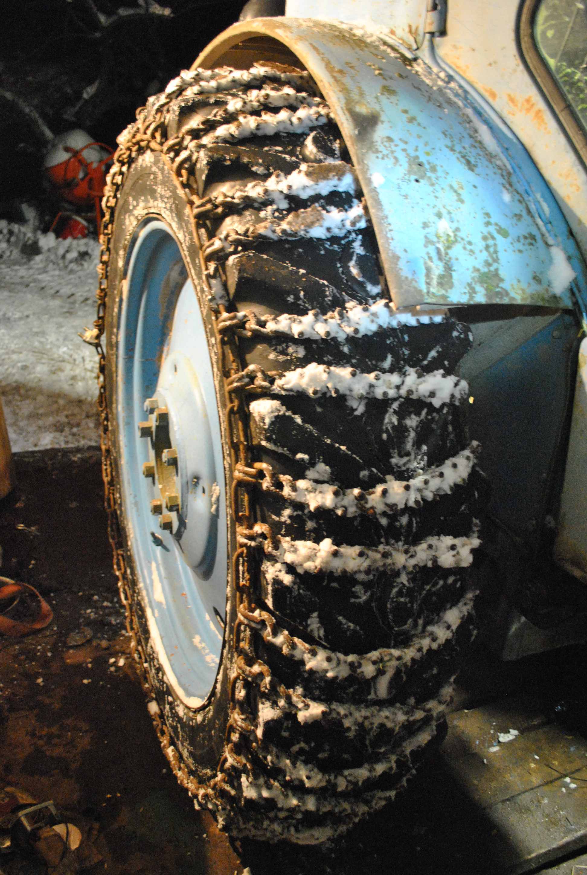

Et see kiiremini tehtud saaks siis paigaldasin oma T 40-le sellised nö redel tüüpi jääketid, lisaks haakes 180l tünn betoonigaWink
Pidamisega enam probleeme ei ole, soovitan teistelegi. Tehtud on rekka jääkettidest, keevitasin lihtsalt kaks ketti kokku ja tegin siis parajaks. Orginaal lukustid vahetasin ka välja.

(03-12-2012, 16:37 PM)mlsluik Kirjutas:  Tehtud on rekka jääkettidest, keevitasin lihtsalt kaks ketti kokku ja tegin siis parajaks. Orginaal lukustid vahetasin ka välja.
Vohh! Smile
Silm lausa puhkab peal. Väga eeskujulik.
Muidu siin torisetakse, et ei istu mustriga kokku ja aetakse muudki jama.
On seda betooni ikka väga vaja? Peaks ka ilma selletagi liikuma.

(03-12-2012, 16:57 PM)Janka Kirjutas:  Muidu siin torisetakse, et ei istu mustriga kokku ja aetakse muudki jama.
Vat ei saa minagi aru miks kett mustriga kokku peaks istuma. Mida rohkem kett üle "krihvide" jookseb seda paremini haakub.. Pole ju kasu kui kett mustri vahele "ära kaob"
Kui vähegi võimalik siis üritan jätta keti suht vabalt peale, raputab lume ja pori kiiremini küljest. T 40 puhul tuleb aga pingul hoida muidu hakkab vastu poritiiva raami käima kiiremate käikudega.
Soomes lokomoga metsa vedades ketid lausa "hõljusid" peal kui metsateedel tühjalt lastud sai.
T 40 puhul on see tünn seal haakes lausa asendamatu... Vahe nagu öö-ja päev

Palju sul sellise ketikomplekti tegemine maksma läks (materjal)? Väga asjalik!

(19-12-2012, 09:19 AM)saarrand Kirjutas:  Palju sul sellise ketikomplekti tegemine maksma läks (materjal)? Väga asjalik!
Neli veoka ketti sai soome rekkakuskia käest kasti alecog´i eest. Töötunde läks ca 1.5h. Kolmest ketist saab traktorile kaks ketti. Nii et õlle eest 9.90+ ca 10€ enda töörahaBig Grin = 20€ Toungue
Aga eks seda kõike pika sebimise ja moosimise peale, sai räägitud et õige rekkavend ikka kaks talve ühe ketiga ei sõida, need sul juba puhta roostes ju... Toungue

RE: lumeketid - Envir - 19-12-2012
Mõtlesingi seda, et enamus ristiolevast ketist ei tööta kuna "kaob" rehvi "krihvide" vahele ära. Sobimise all pidasin silmas, et ristiolev kett võiks üldjuhul jooksta üle krihvide nooleotsa. Aga kui kraami laiemalt käes ja ristkette piisavalt, siis nagu näha, on poogen, kuidas nad seal on.
Kommentaariks veel niipalju, et 40 on kitsamad kummid kui MTZ/Jumzil. Sinna paistab, et saab jah otse veoka ketist peale teha. Minu käsutusse jõudnud ketiraiped tuli lahti võtta ja ristkettidele pikendused panna, et külgede peal kokku saaks vedada.
RE: lumeketid - mlsluik - 19-12-2012
Proovisin seda sama ketti 15.5 rehvile, isegi kannataks peale tõmmata, kuid sel juhul peaks natuke pikem olema. Eks neid "rekka" kette ka mitmesuguseid... Enamus kasutavad nö ruut või romb kujuga kette. Nendega kannatab kiiremini uhada, ristkettidega variandid rohkem metsakate ja kummiratastega ekskavaatorite rida. Sama ketti mis hetkel t 40-el mõtlesin suveperioodil Jumzi topeltratastel kasutada.
