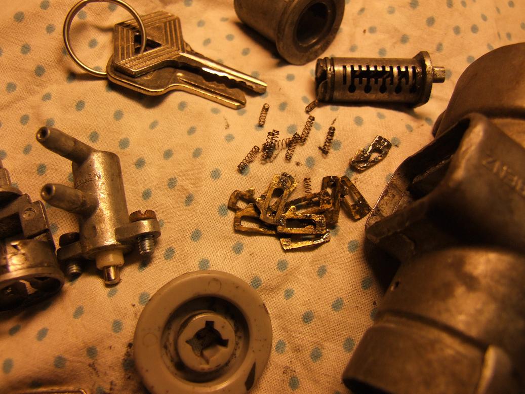

Süütelukku olen veeretanud juba mõnda aega käes. Kui auto sain, siis pidin starterit keerama kruvikeerajaga otse lukutaguselt klemmilt. Süütelukku polnudki. Kodus kraamides ikke leidsin istme alt mingid tükid. Ei tea, kas neil kadus võti ära, või ei töötanud see asi seal hästi. Igatahes plaanisin selle korda teha.
Mootori seiskamine oli pandud traadist tõmbamisega. Looduse poolt aga on selleks vaakumklapp. See ka hästi ei töötanud. Tuli välja, et kunagi auto keevitamise ajal oli plastikust vaakumtoru ära sulanud. Nii vaakum ei saanudki õieti tekkida.
Igastahes täna võtsin ennast kokku ja muukisin luku lahti. Palju aega võttis. Muukvaraste töö on keeruline. Homme hakkan muukide järgi uut võtit tegema. Siis saab käivitamise/seiskamise jälle ristiinimese moodi aetud.
Tuleb lahti lõigata esipaneel ja eest ära võtta. Nii on keevitustöid kergem teha ja tuleviku peale ka mõeldud. Pildilt on näha, et juhipoolne pragu on kinni keevitatud. See paneel aga peab remondiks eemalduma. Muidu ei pääse suurt kusagile ligi ja radika vahetus ka suht lootusetu.

Kui võti olemas, siis lao ikka muugid võtme järgi kohale. Võtme ja muugi kõrguste summa on lõpuni konstantne. Kui juba nii suur mahiina käes, siis võiks konteinerinihutamiseks käsikahvel- käru pardal olla, nagu paljudel rekkadel. Isiklikult pean passatigi potsepaautoks liig suureks- Golfist küll. Ainult kivilõikur vast ei mahu ära? Oma ja abilise jaoks magamiskott, kui üle 30 km kodust juba jääb. Tõstukijuht- no saada Tartu Salvesti vaatama- päev läbi sebivad seal kitsal, vahel mitmel tasapinnal küll kerge tillikoormaga, küll kurgikonteineritega. Ja oskavad arvestada, palju masin kerkib- vajub koormusega, ei mingit kriipimist. Ise heatujulised, abivalmid.

(09-12-2011, 00:43 AM)motamees Kirjutas:  ...Süütelukku olen veeretanud juba mõnda aega käes. Kui auto sain, siis pidin starterit keerama kruvikeerajaga otse lukutaguselt klemmilt. Süütelukku polnudki. Kodus kraamides ikke leidsin istme alt mingid tükid. Ei tea, kas neil kadus võti ära, või ei töötanud see asi seal hästi. Igatahes plaanisin selle korda teha.
Pedant Toungue ega sa masinat restaureeri. Miks ei tee nii, et rool lukku ei läeks ning pane nupud käivituseks, lihtsam ja kiirem. Amatöörvarga peatab üks juhtme katkestus. Öige autovaras paneb niikuinii "kapoti alt" käima.

(09-12-2011, 01:32 AM)pen.skar Kirjutas:  Kui võti olemas, siis lao ikka muugid võtme järgi kohale...
Võtit polnudki. Pean ise midagi otsima.

(09-12-2011, 01:37 AM)overspeed Kirjutas:  ...Pedant Toungue ega sa masinat restaureeri...
Huvitav on, kas saan jagu. Nuppude plaan algul oligi. Peale luku leidmist "läks käest ära".

Lukust: Võib küsida mõnest lukutöökojast, kes autodega tegelevad, uusi muuke. Ega nad väga kallid ei olnud. 124 mersule maksis koos paigaldusega 300 eegu kandis. Äkki oli isegi koos võtme hinnaga.
