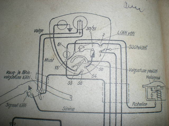

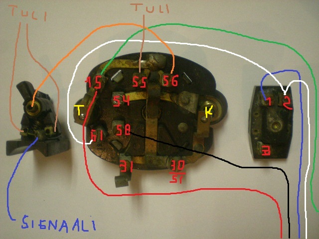

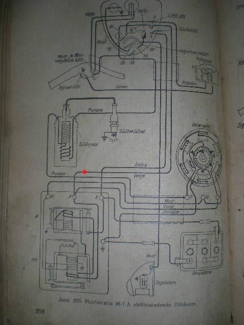

Paluksin siis abi...Hakkasin siis juhtmeid vedama, kuna panen esimest korda siis nagu ikka.. ei midagi. See väike lüliti läheb kuumaks kui aku ühendan, vajutan pealüliti võtme sisse punane tuli põlema ei hakka keeran paremale siis tuli läheb põlema, alguses eredalt siis hakkab nagu kustuma. Raamat kõik olemas kuid midagi nihu, lisasin ka pildi kuidas ühendasin juhtmed peallüliti külge, ise arvan et mingid juhtmed valesti seal pandud, ehk keegi aitaks, kas juhtmed pealüliti külge õieti ühendatud.
RE: kroomi taastamine - s.Oliver - 29-12-2011
Täna terve päeva jamasin ikka sama jama väike lüliti läheb kuumaks, tuled, signaal miski ei toimi. Ühendasin mustast relee karbist valge juhtme lahti(punase täpiga märgitud) siis väike lüliti enam kuumaks ei lähe..

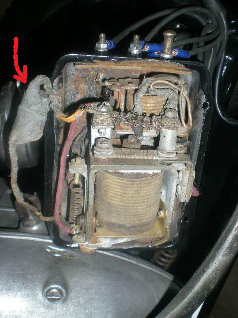

Kas selline asi peab relee karbis olema või on ise pandud?
RE: kroomi taastamine - Illimar - 01-01-2012

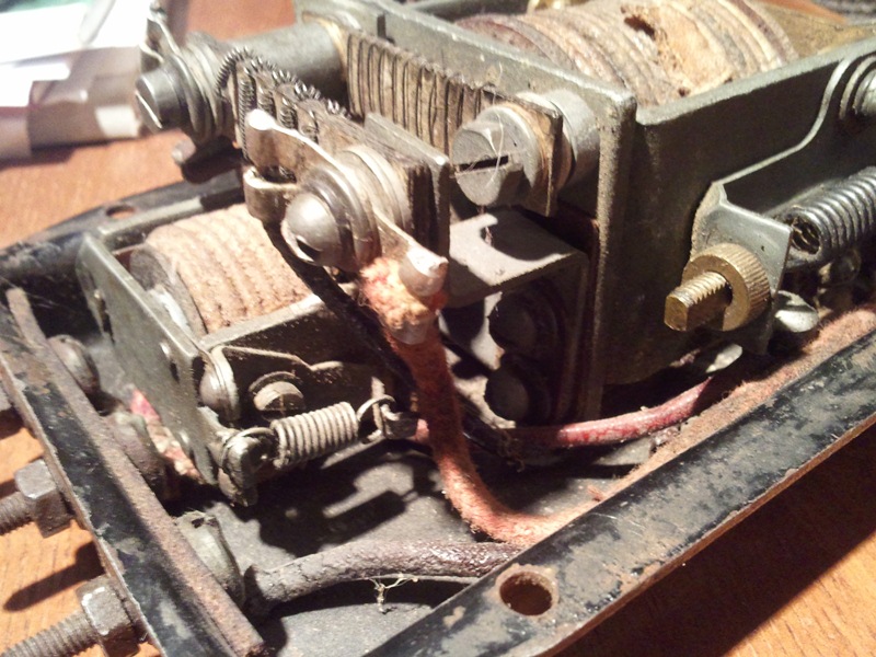

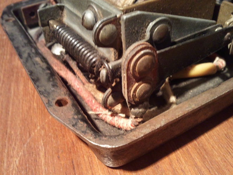

Ei, see punase noolega märgitud lulla on sinna kindlasti ise aretatud. Kas Sa ikka enne kontrollisid kas releed ikka toimetavad ja kontaktivahed/vedrud paigas? Kui vaja võin lisada pildi oma 1948. aasta releekarbi sisust.
RE: kroomi taastamine - s.Oliver - 01-01-2012
Selge, ei ole releesid kontrollinud kuna kui masina sain siis oli sõidukorras! arvatavasti oli siis elekrtisüsteem ümber tehtud! Vaatan releed üle, kuid arvatavasti midagi puruks, läbi miks muidju see jublakas sinna vahele pandud.
Kas see relee ka enne laadis? Kui laadis siis ei maksa seda omanäolist kombinatsiooni lõhkuda... Tegin kõnetoruga mõned udupildid oma releest ka.

Proovisin siis teise releega, kuid väike süütelüliti läheb ikka kuumaks. Lüliti võtme sisse lükates punane tuli põlema ei hakka kuid kui keerata vasakule või paremale hakkab põlema, indikaatoriga voolu taga ajades ei jõua vool millegipärast tulede peale 55, 56, 58
Milles asi? vale skeem!!
