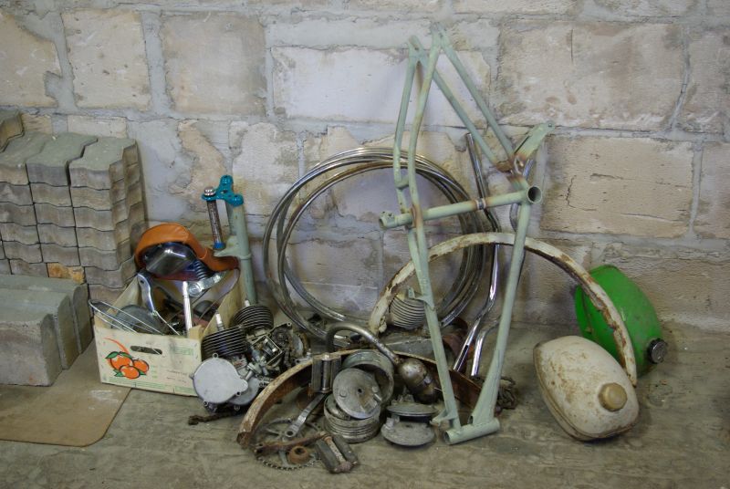

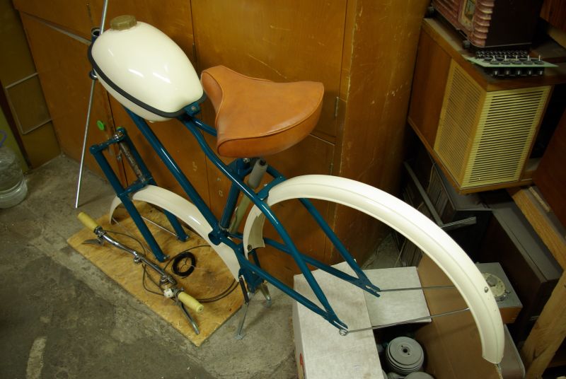

Nonii, kuna üks ei saa ilma teiseta ja teine ilma esimeseta, siis tuli teine veel teha Smile Teine Riga-5 ja muidugi täpselt samasugune. Seega sobib siia teemasse küll. Baasmaterjaliks oli selline ülejääkide hunnik:

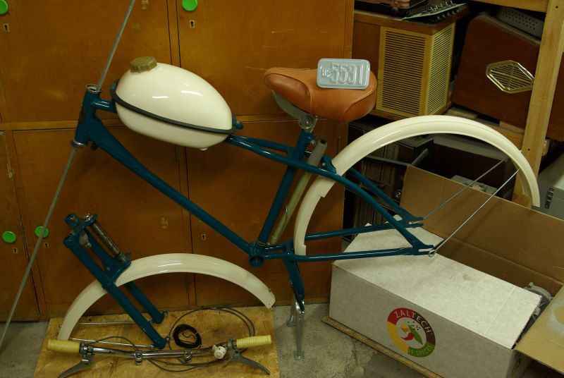

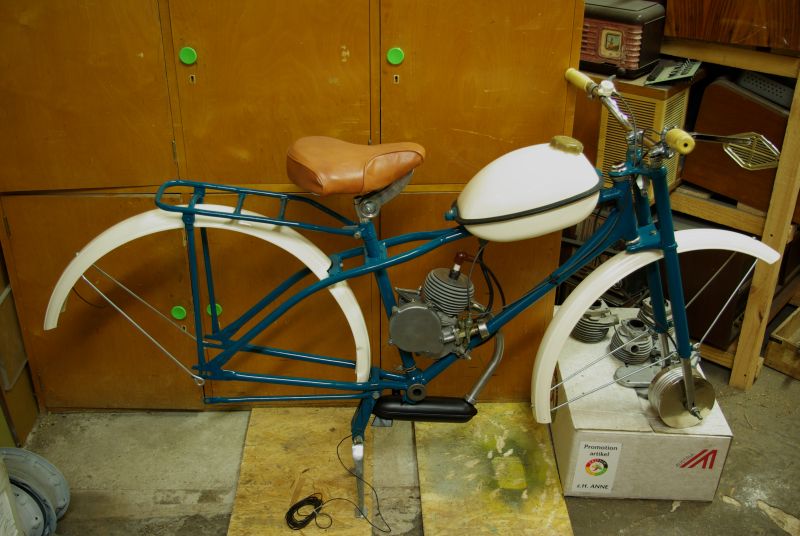

Kuna aega on olnud paar nädalat umbes selle hunnikuga pusida, siis tulemus on hetkel selline:
Hetkel on puudu ka detaile taga- ja keskjooksust, nii et kui kellelgi peaks miskit sobilikku üle olema selles vallas, võib soovi korral endast märku anda.

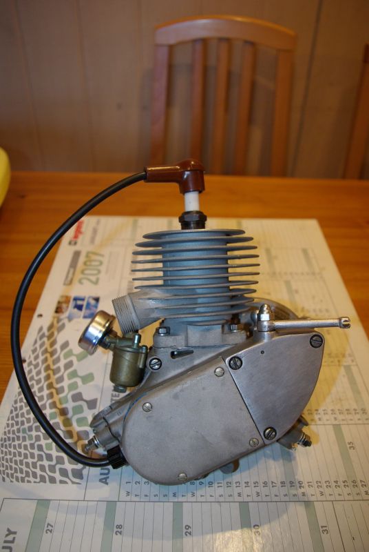

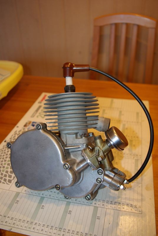

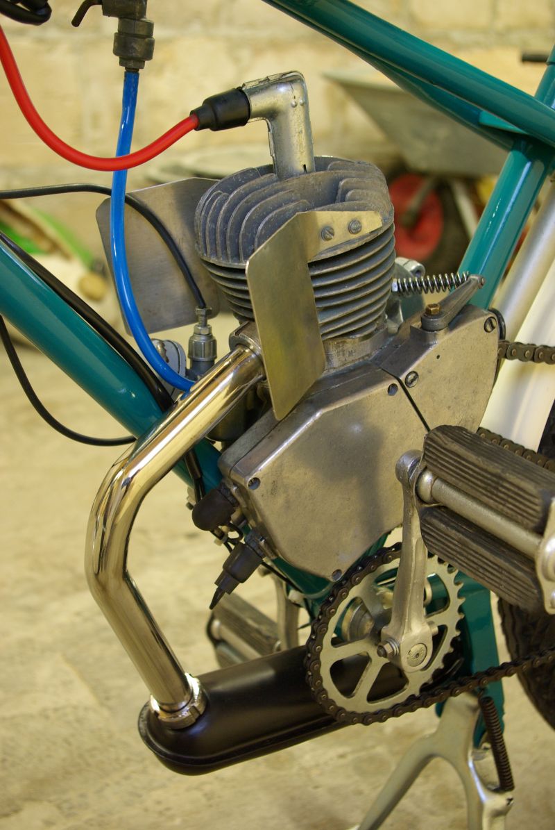

Üks külm nädalavahetus selja taga ja soojas töötoas ka väike progress olnud. Nüüd siis mootor kokku lapatud ja uus vändapuks ja lisaks ka vändasimmer paigaldatud jne jne. Käiku läks palju uusi detaile, mille omavahel kokku sobitamine ja järgi aitamine üksjagu aega ära kulutas. Aga mootor sai selline:
Kuna pöidade probleem veel lahendamisel ja mõned detailid kesk- ja tagajooksust on tsinkimises, siis hetkeseis on järgmine:

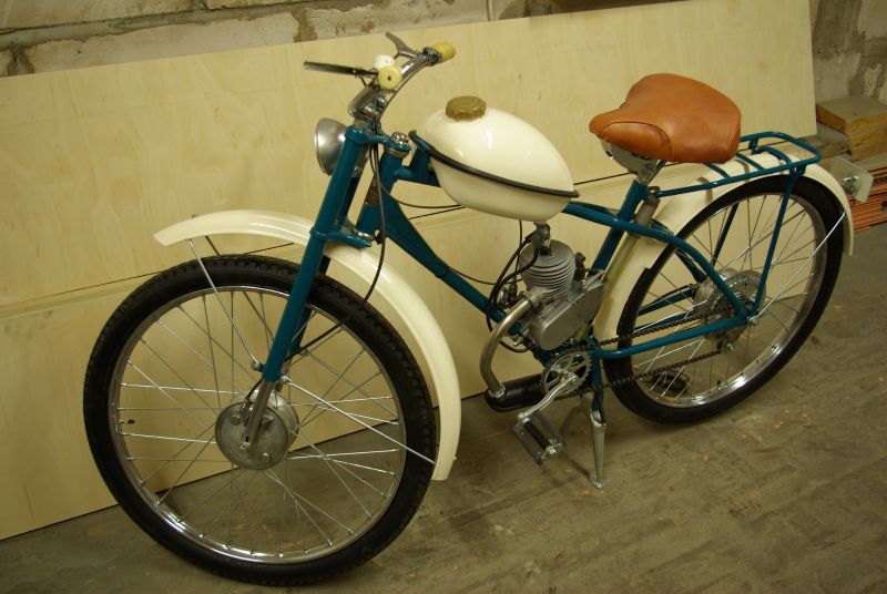

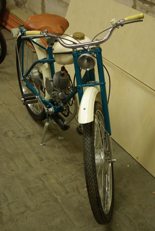

Aega veidi mööda läinud, sobilikud kummid leitud, algas asja edasine koostamine ja lõppes lähimineviku ühe päeva lõpus järgmises seisus:
Puudu on veel hetkel esitule reflektor, kuna miskipärast seda minu laterna komplektsuses ei esinenud, kuid see latern ei tohiks eriti haruldane olla, leiab. Külge said ka mittesobilikud, kuid "vene ajal" ostetud ja uued pedaalid. Õiged on hetkel eeltöötlemises, et üle kroomida. Külge on veel panemata esiporikale porikumm ja mootorile veokett. Kuna eriti neid jalgrattakette ei sallinud omal ajal, põhjusega, et võrr ikka noid alati propellerisse ära venitas, siis sai alati mopeedi ketti kasutatud, nagu ka nüüd oli plaanis seda teha. Paraku mingil imelikul põhjusel mopeedi kett ei sobinud sellesse komplektsusesse - jäi liialt lähedale porilauale käima. Mistõttu nüüd pean minema korraliku kitsa rattaketi jahile, mis sellele valule paremini vastu peaks, kui omaaegsed ketid.

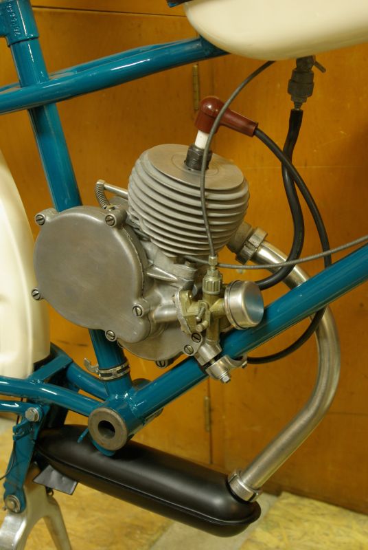

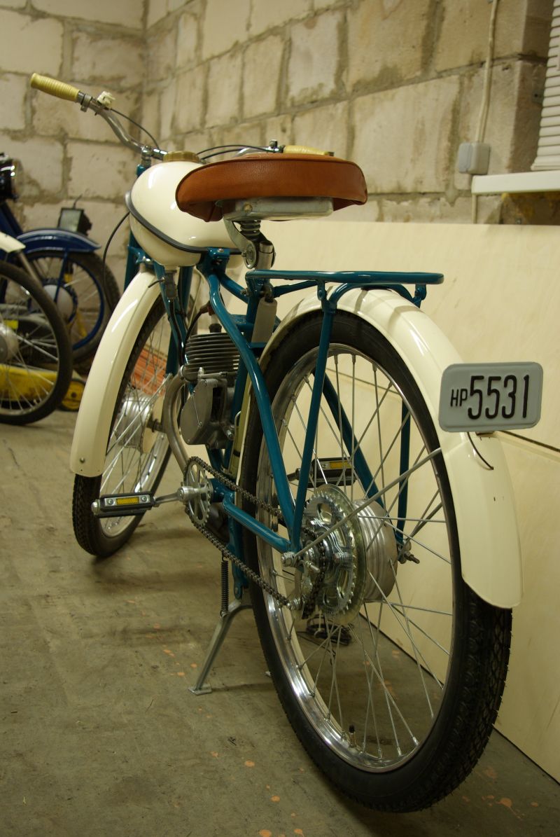

Ei saa mitte vaiki olla. Nimelt tegi eile käsitletav, teine Riga-5, oma esimesed hingetõmbed Smile
Enne käivitamist sai peale ka kitsas veokett ja kontrollitud kuidas säde tekib. Minu suureks imestuseks oli see tugev, hele ja lai - see oli kohe esimene hea märk. Nende väikeste magneetodega sai ammustel aegadel mässatud ja ei saanud neist peale peenikese sinise niidi küünla vahele mitte miskit. Täiesti võimalik, et magnetid olid kutud ja kui tagasi mõelda, siis olid nad vastu staatorit ka käinud ja noh, teada värk, et termiliselt ja mehhaaniliselt saab magneteid kenasti rikkuda. Aga paremaid detaile siis miskipärast polnud, ega see eriti ei heidutanud ka ja nii nad jäid ning arvamus oli kujundatud Toungue
Peab mainima, et enda tehtud mootor sai üsna tihe, nii et alguses oli ikka veidi raske toda pedaalida, suutsin isegi parema pedaali vända otsast ära vajutada...eks vist selle tõttu neid omal ajal keevitati väntade külge - endal pole juhtunud kordagi midagi sellist. Osaliselt on asi ilmselt ka uuema aja pedaali võlli materjali kvaliteedis, sest tolle keere oli kuidagi üsna ära väntsutatud, samas vända sees puha alles...Nojah, igatahes väntasin alguses ilma küünlata mõned ringid ja siis küünal peale ja tuld...ja nii ta läks Smile Väga kena ja ühtlase käiguga ja esiti tundub, et vähe särtsakama iseloomuga mootor kui D8E esimesel Riga-5-l. Võibolla lihtsalt emotsioonide värk. Eks seda D5-e sai seesmiselt ka siit-sealt järele aidatud ja kevadel ole siis näha, kumb ärevamalt peenart kaabib. Seniks aga tuleb veel mõned puuduvad detailid leida ning käia pillidega lähitulevikus ARK-s ära registreerimas.
