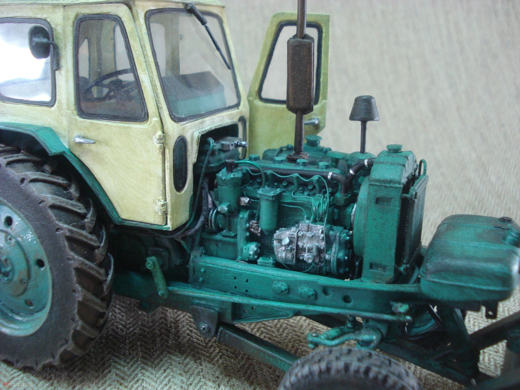

Venemaal valmistatud jumz kopa detailne mudel ning siit saab näha isegi masina kõhualust .Eriti huvitav on see kopa masti pööramine ketiga hammasratta abil.
RE: JUMZ(KOPP) - krossifänn - 09-11-2013
Kui see just mingi photoshop pole siis küll kõrgeim pilotaas mudeliteehitusesRolleyes
Pilti suurendades on näha rooste,pori/savi,osaliselt eemaldunud värv,kulunud rehvid jne.Kui keegi on suutnud selle kõik mudelile lisada - siis müts maha Cool
RE: JUMZ(KOPP) - diesel - 09-11-2013
vabandan ja postitan pisut ot-d.
küllap mudelistidel on netis palju kohti, kus omi töid näidata. mina olen vahel vaadanud militaar.net foorumi mudeliteemasid. hämmastav, millise detailsusega ka meie kohalikud meistrid hakkama saavad. soovitan vaadata.
RE: JUMZ(KOPP) - mlsluik - 09-11-2013
(09-11-2013, 18:41 PM)E303 Kirjutas:  Venemaal valmistatud jumz kopa detailne mudel ning siit saab näha isegi masina kõhualust .Eriti huvitav on see kopa masti pööramine ketiga hammasratta abil.
Masti pööramine ketiga on jumzide puhul suht levinud... Endalgi ketiga variant. Alates 1989 hakati kahe väikse silindriga variante ka vaikselt tegema, see vanem ketiga variant jõuab aga paremini keerata....
See mudel on tõesti lahe, täis kompleksusest on puudu mitmeid olulisi detaile nagu näiteks esimese jagaja tagasivoolu voolik, magneeto ja pendiks on propotsioonist vähe väljas, kütusefiltri torustik täitsa puudu, õhupuhasti tsüklon on paras pudelikael, tunnilugejat pole, kütusepaak on orginaalis natuke kõrgem jne... Big Grin Toungue
Nii lahedat mudelit pole aga tõesti ammu näinud, ei julge üldse mõeldagi palju see maksta võib.. Wink Andekas meister igatahes
