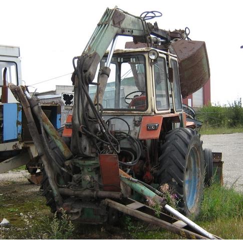

Lisan siia mõned illustreerivad pildid, kui keegi oma masina ära tunneb, paluks mitte pahandada.
Kõik kolm on Jumz-i küljes, aga pole teps mitte samad asjad.
