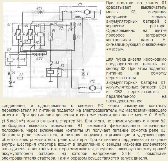

Töötab ju: http://kirovets.com.ua/stat16.html

Vanal vene ajal oli selline masin nagu "zil-krokodil" diiselmootoriga ja topelt tagasildadega. Need masinad kasutasid pardapingena 12v. Aga starter oli
24v. Käivitamiseks oli ümberlülitus blokk, mis 2 akut käivituse ajal järjestikku ühendas.Sama asi on ka Mercedes-Benz 508 seeria tarbesõidukitel.

noo kes pole vahepeal teemat põhjalikumalt lugenud siis leiab huvitavaid vigureid sellelt lehelt: http://www.flintkaubandus.ee/?otsi=24v&p=73&action=search

Need ümberlülitid, mida Flint pakub, on samad mida 24V käivitusega MTZ kasutab.Uuri Russi meeste käest nende kohta. Nad on nendega püsti hädas. MTZ teemes just oli nendest juttu.
Kui on kindel plaan ümber ehitada, siis ikkagi tee vana Niva või 700 süsteemiga. See on igavene. Ikkagi sõjatehnika pealt laenatud asjad.
Ja veel: Nagu oli lugeda, tahad vahepeal 12V süsteemi lülitada ümber 24V peale, et mingeid 24V tarbijaid kasutada. See üritus ei vääri küünlaid. Sellisel juhul tee juba kogu süsteem 24V peale.
