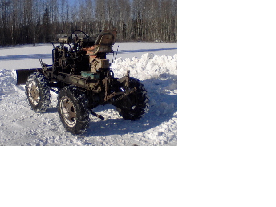

(13-03-2013, 09:49 AM)Tift Kirjutas: (13-03-2013, 09:34 AM)valdy Kirjutas: Minu Katerpiller ?!
Isand Valdy "Katerpiller"? Mis uvitav massin?
Lasin pojal pildid teha, kui ta mind aitab ehk saab ka kunagi üles laaditud. Lühidalt: mootor UZMD 6/2, käigukast GAZ 51, reeversmingilt söödapurustajalt, sillad T-40 musipidi koos sirge võllig ühendatud. Esimene keerab tõõtava roolivõimuga, tagumine kinni keevitatud. Hüdro ees ja taga, jõuvütuvõll käigukastist. Nagu vist kõik esialgu.

(13-03-2013, 10:05 AM)valdy Kirjutas: Lasin pojal pildid teha, kui ta mind aitab ehk saab ka kunagi üles laaditud. Lühidalt: mootor UZMD 6/2, käigukast GAZ 51, reeversmingilt söödapurustajalt, sillad T-40 musipidi koos sirge võllig ühendatud. Esimene keerab tõõtava roolivõimuga, tagumine kinni keevitatud. Hüdro ees ja taga, jõuvütuvõll käigukastist. Nagu vist kõik esialgu.
Väga huvitav
Teema tuleb?

(13-03-2013, 10:10 AM)v6sa Kirjutas: (13-03-2013, 10:05 AM)valdy Kirjutas: Lasin pojal pildid teha, kui ta mind aitab ehk saab ka kunagi üles laaditud. Lühidalt: mootor UZMD 6/2, käigukast GAZ 51, reeversmingilt söödapurustajalt, sillad T-40 musipidi koos sirge võllig ühendatud. Esimene keerab tõõtava roolivõimuga, tagumine kinni keevitatud. Hüdro ees ja taga, jõuvütuvõll käigukastist. Nagu vist kõik esialgu.
Väga huvitav
Teema tuleb?
Vaatame mis sai
RE: Marta! -
Tift - 13-03-2013
(13-03-2013, 12:06 PM)valdy Kirjutas: Vaatame mis sai
Ei..noh, vahva riist! "troon" asub päris kõrgel
. See selline asi, et iga kell saab juurde ehitada ja ..ära ka võtta. Sa peaks ikka Katerpilleri jaoks teema tegema, saaks rohkem nigu "urgitseda"...

Kõrge istumine on
turvafeatuur - enne tegelikku ümberminekut pudened ise istmelt maha
Rippsüsteemid ees ja taga on kaval lähenemine.
