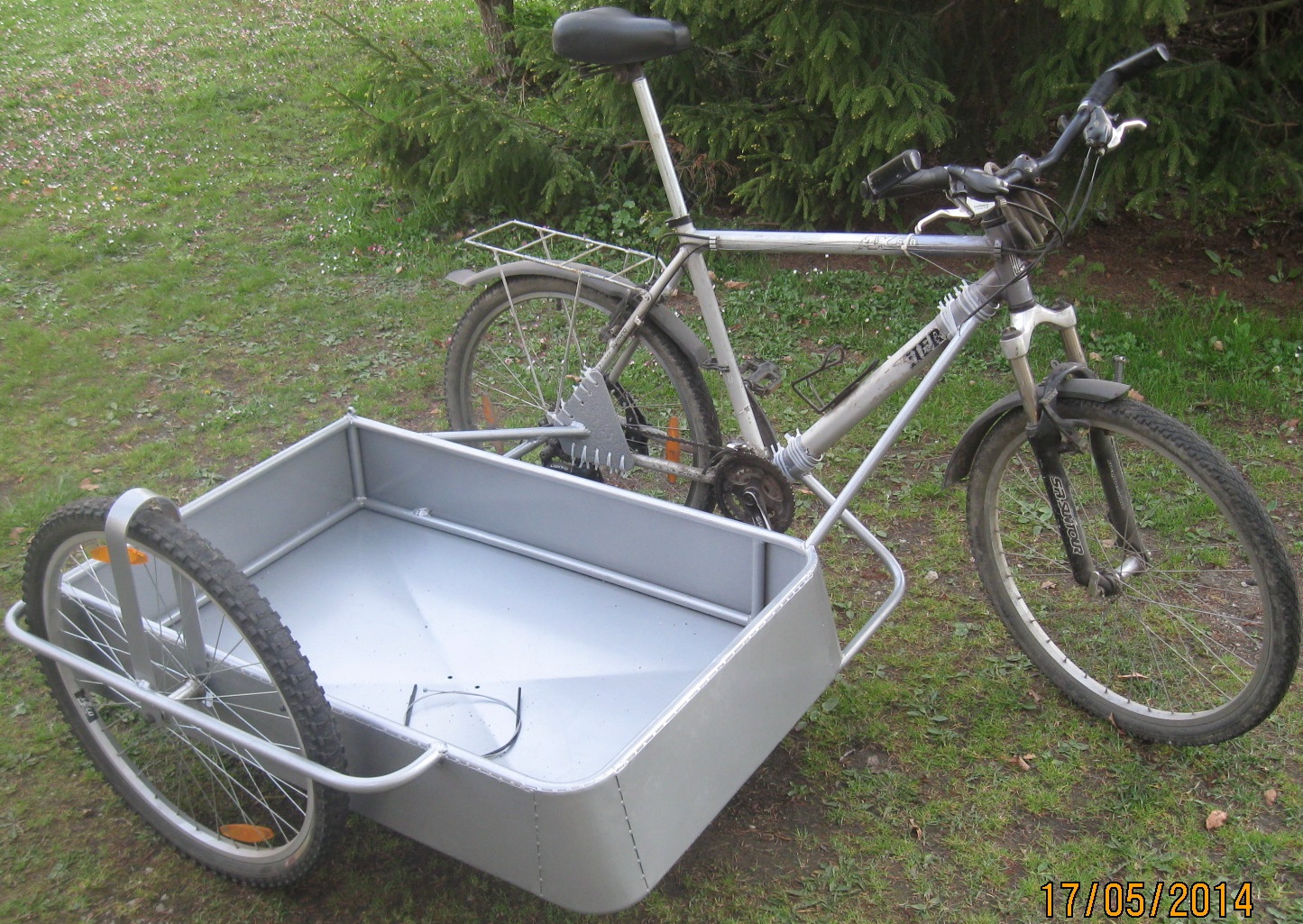

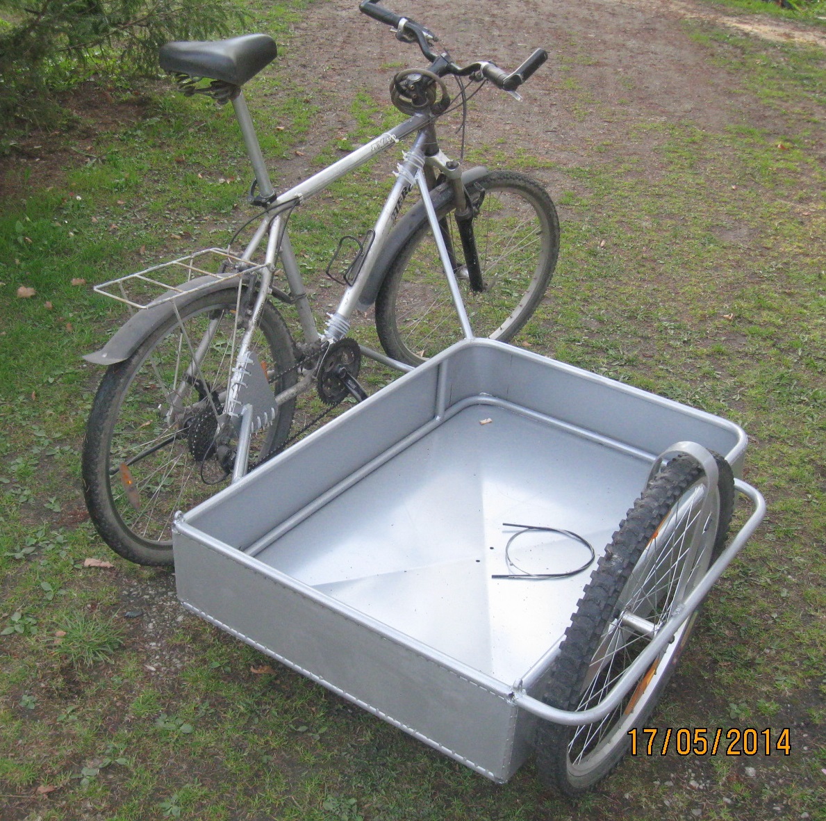

Marko -  17-05-2014
Kuda edeneb? Mina sain enda oma enam - vähem valmis:
http://live.hot.ee/gallery/show_gallery_thumbs?id=2590339
Prooviringid tehtud, kannatab sõita küll. Sileda maa peal on loomulikult parem. Juba tavalise muru peal suutsin kolme vedruga sadulast puudust tunda... Lapselapsel oli kõige rohkem rõõmu, isegi istme puudumine ei häirinud. Piltidel on näha ka kunagi Jaan Tatika teemas mainitud sadulatoru, mis 2x pikuti lõhki lõigatud ja kokku keevitatud õige läbimõõdu saavutamiseks. Vene ratastega oli lihtsam, kokkupandava toru sobis Turistile  üksühele. Teraskonstruktsioon annab võimaluse ilma ballastita parempööret sooritada.
Obaduse poistest oli jälle suur abi, tänud!
EDIT: kuna hot.ee kaob lisasin paar otsepilti.
