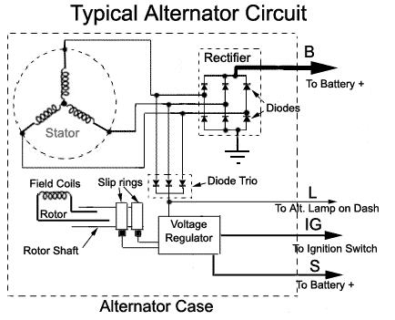

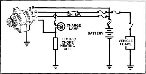

znif9 - 09-07-2014
Kommin ka veidi uimase peaga...
Toyota standardgene otsad -
B /battery/ - aku plussi alaldist gene sees ehk siis laadimine. eraldi jäme klemm +
L /alt light/ kollane - laadimislampi armatuuris
IG /ignition/ punane - süütelülitisse, pingeregulaatori andur +
S /sense/ valge - aku plussi, pingeregulaatori andur +
lisaks veel mass muidugi millel eraldi juhet pole
Asukoht:
l - S
l - IG
l - L
O - B
Kompuutriga versioonidel 4+1 klemmi, lisatud on FR või M /computer/ ots. Pistik siis neljakandiline nelja klemmiga (vs kolm reas).
Lisaks: 3+1 versiooni esineb ümarpistikuga: IG vasak, L parem, S üleval
Anglese murraku valdajatele guuglist 'toyota alternator'
RE: Toyota generaator UAZ-le -
Wiki432 - 09-07-2014
Need ju mõlemad sisemise pingeregulaatoriga variandi skeemid. Teemaalgataja võiks joonistada oma koostatud skeemi siia koos klemmitähistega. Muidu muudkui mõistata, et miks vahepeal on midagi laes ja pirnid põlema ei lähe. Massühendused samuti joonisele. Generaatori margi võiks ka ometi ära märkida. Enesest lugupidav suvaliselt otsatorgitud regulaator on selle aja peale tõenäoliselt surma saanud või suitsiidi teinud.
