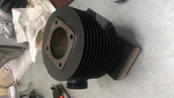

Leidsin vist üles, mille kolb mul siin on, nimelt iž jupiteri remont 1 kolb. Kuna kolvisõrme ava läbimõõt on 14 mm siis tuulale see ei sobi.

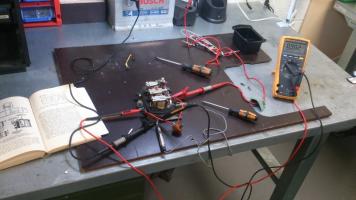

Otsustasin kontrollida üle oma starteri relee, raamat ütles, et sulguma peaks 3-6 voldi vahemikus, kõige parem on 4 v. Minul täpselt 4v olin rahul

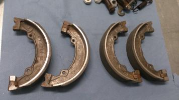

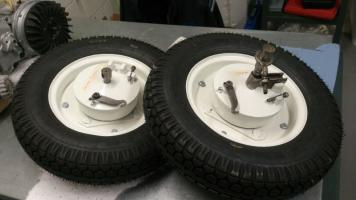

Siis lasin pidurikeskuses piduriklotisdele uued katted peale panna 32 euri kokku. Samal ajal olin jõudnud juba veljed sirgendada ja värvida. Tunduvad ilusad ja värviga olen rahul.
Silinder sai liivapritsitud ja kuumakindla värviga värvitud. Silinder sai seest mõõdetud ja ei ole ovaalne, see on hea.

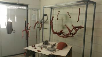

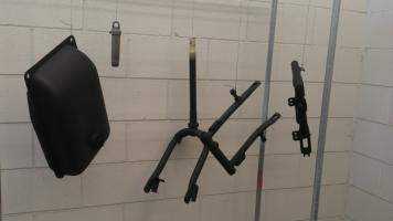

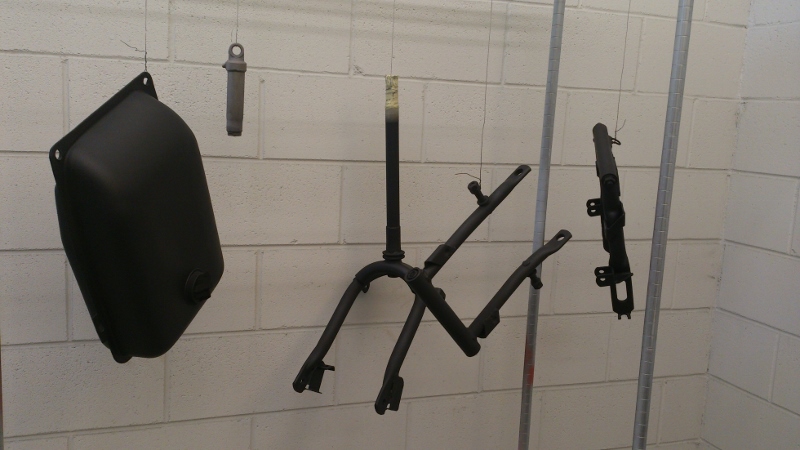

Nii ja viimaseks on mul hetkel raami ja muude detailide kruntimine pooleli. Enamik asju on juba liivapritsitud, ainult see kõige suurem kereplekk on tegemata.

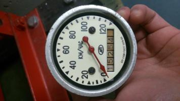

Aa ja spidomeetri kellaplaadi lasin uuesti printida aga numbritrummlid lasen ka teha, aga nendega pidi aega minema, muidu tulemus selline.

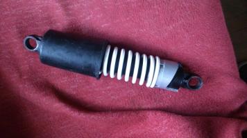

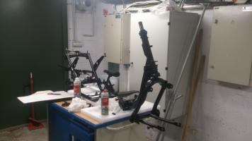

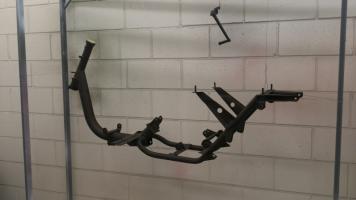

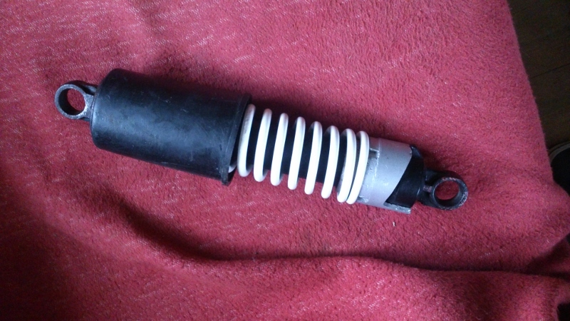

Raam on värvitud ja kiiged külge pandud ja ka määre sisse pritsitud. Amortide detailid on värvitud ja ootavad kokku ladumist, näidis amordi pildi panen siia.

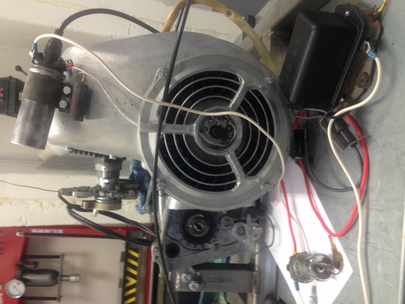

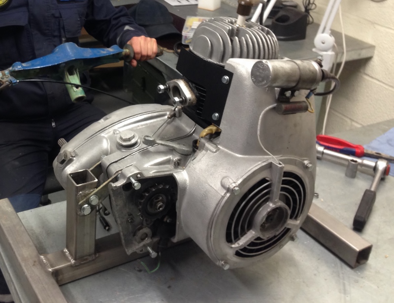

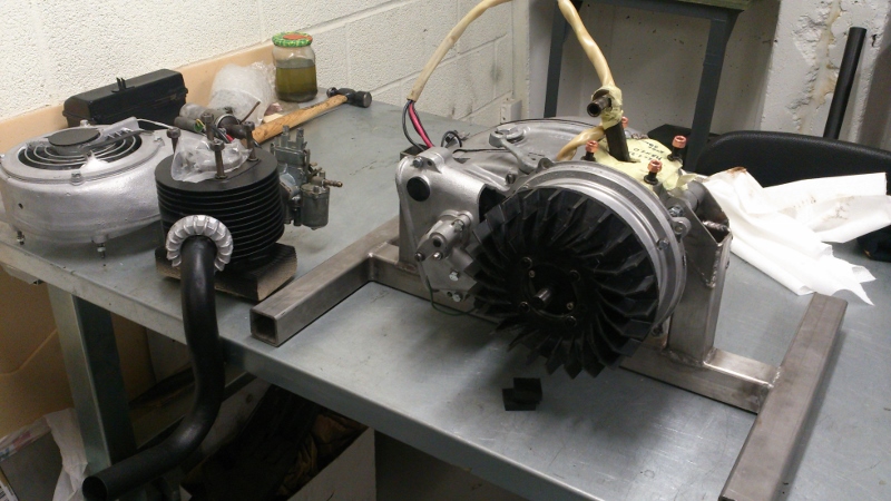

Mootor on põhimõtteliselt koos ja esimene käivitus ka õnnestus, mis näitas, et silindri alt karteri liitekohast ei ole tihe. Pool segust pritsib karbussi alla, proovisin tihendusmassiga lappida, vaatab mis saab. Halvem variant on see, et pean lahti kakkuma. Uue kolvi paigaldamine oli omaette jant
Nimelt kõigepealt vene varuosad on nagu nad on...... Silinder on mul 0 mõõdus ja pole ovaalne aga lõppkokkuvõttes läks sisse remont 1 kolb
samas silindriga mitte midagi tehes. Kolvirõngad oli vaja parajaks viilida, et sisse mahuks ja muidugi kolvile tuli anda viili ja liivababerit, et asi üldse ilusalt käima hakkaks. Sai see kõik tehtud siis tuli välja et kolvisõrm on liiga pikk kolvile, et stopperrõngad istuksid, võtsin siis treipingis 3 mm otsast maha ja nüüd on ok, teine variant oli kolvile uued sooned saada aga ma ei tea kuidas see oleks tehtud saanud

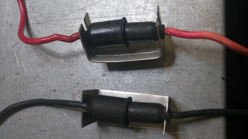

Siis uuendasin mootori juhtmete otsad ära ja jootsin kaitsmete juhtmete otsad üle, lisaks ostsin Easthighway.com poest uue kaitsme mis maksis 6 euri.....päris kallis aga noh
. Uued kaitsmete hoidjad sai ka tehtud, kuna doonor pillil neid plekist jublakaid ei olnud. Pilt ka juurde
Kereplekkidega kaugele ei ole jõudnud, mõtlen siin et laseks kellelgi teisel need ära keevitada ja teeks siis edasi, sest see töö tundus üle jõu käivat aga vaatab seda asja. Raha on kulunud juba üle 1000 euri.
Kui leian võimaluse siis panen ka esimese käivitamise video, enne seda oli muidugi starteri kontroll ka.

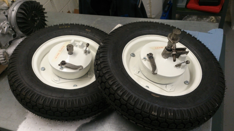

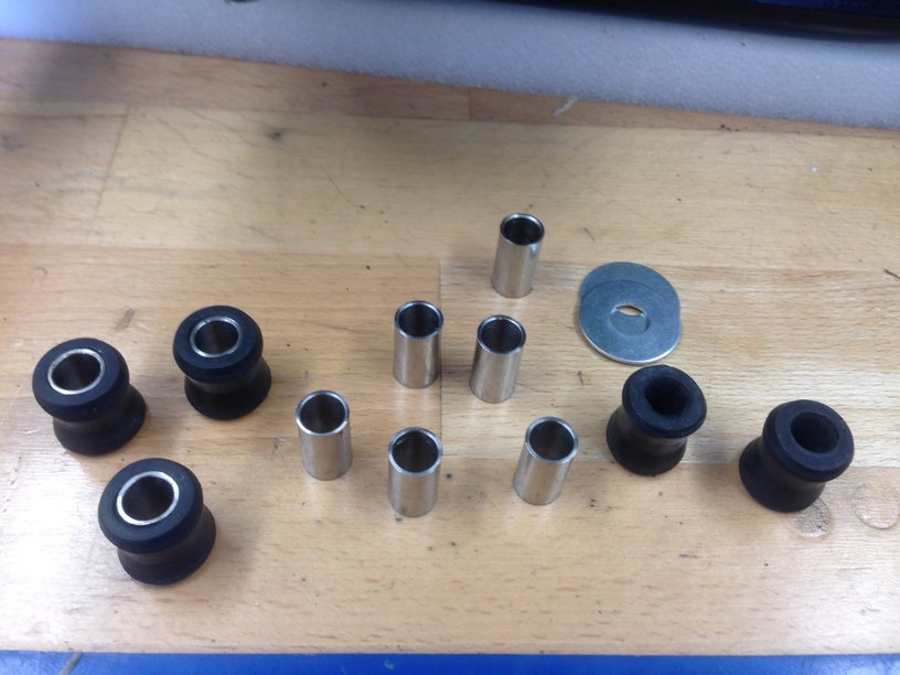

Ostsin amortidele uued kummipuksid aga sisse oli vaja teha uued distantspuksid, et kumme kokku ei vajutaks, selleks võtsin roostevaba toru ja treisin sellised puksid:
Siis kui puksid valmis sai amordid kokku pandud ja alla kruvitud, täitsa ilus
Ega see amortide allapanek nii lihtne ei olegi, kui tahad et midagi ära ei kraabiks .
Siis sai pump ära värvitud ja kokku pandud (Väga keeruline
), huvitav kaua ta nii ilus püsib.

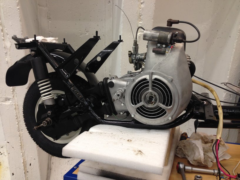

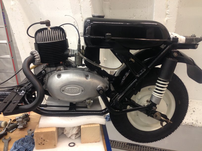

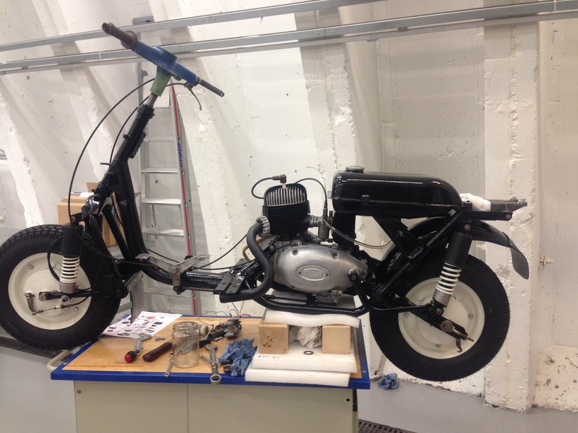

Ja siis sai mootor raamile tõstetud ja kett peale pandu. Imetlesin uusi ketikaitsekumme, tundub väga pro. Muidugi kui mootori peale sain tõstetud ja proovikäivituse tehtud, tundus käigukast kuidagi kahtlane. Et kindel olla, võtsin kasti uuesti laiali ja ladusin uuesti kokku, aga ikka on kaks vabakäiku, samas kiiruse järgi tunduvad kõik käigud olevat, no eks hiljem vaatab, kui saab proovisõid teha.
Siin siis pildid hetkeseisust:
Vähemalt silindri pool töötab väga hästi, käima läheb poolest pöördest ja käib ühtlaselt. Kontrollisin ka generaatori laadimist, mis ka ilusasti toimib, vähemalt tuli kustus ära, kui pöördeid andsin.

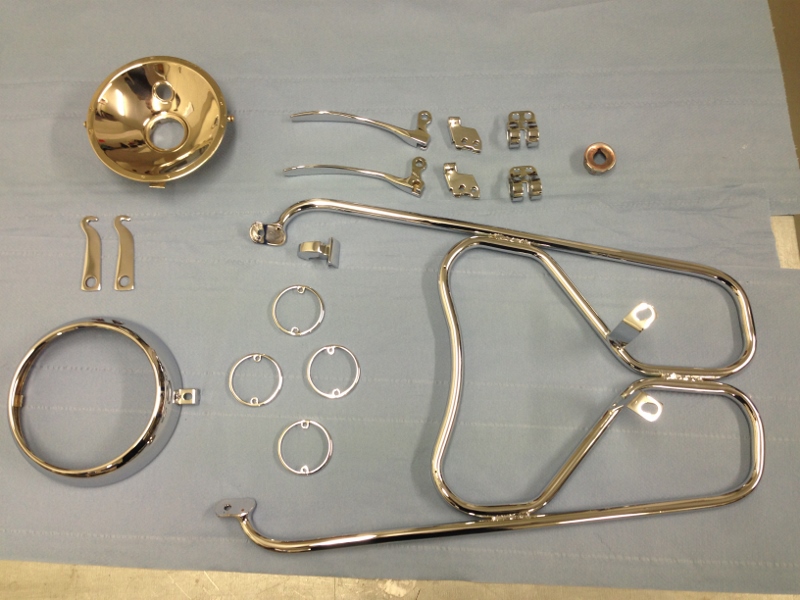

Siis käisid kõik mu kroomdetailid Narvas taastamises ja tulid tagasi
kõige kallim osa Tuula juures, kokku läks 450.-
Pilt enne:
ja pärast:

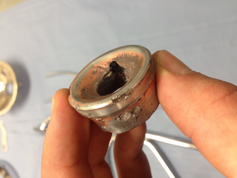

Kroomimisse ei soovita saata, vana süüteluku kroomitud rõngast, mul oli vana mosse süütleukk, mis oli metallist no või siis alumiiniumist järelikult, see sai happevannis ikka korralikult kannatada ja seda polnud mõtet enam taastada, kui kellelgi selline süütelukk olemas siis võib mulle pakkuda, huvitatud olen ainult nö metallist kroomrõngaga (plastmassist on olemas)
Siin pildid, mis said sellest rõngast:

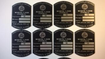

Lasin sõbral 0.5 Al plekist kereplaadi toorikud välja lõigata ja siis lasin pildi järgi uued plaadid printida. Välja kukkusid sellised:
Kui kellelgi huvi siis lasin mõned rohkem teha ja saab minu käest soetada.

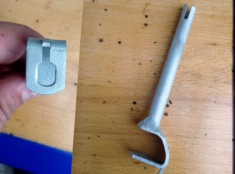

Ega ei ole pilti sellest kraani pikendusest? Tean, et selline asi peaks olemas olema, kuid ise kunagi näinud ei ole.

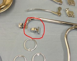

Kroomitud detailide hulgas hakkas silma üks jupp, mida tuvastada ei suutnud. Millega tegu?
Terv
Prii
Tervist
Kraani pikendusest saab pildi ikka, teen mingi aja pärast. See mis pildil on mootori kaane, või siis kere pleki luku hammas, lukul on veel keel allpool aga see on see asi, mis pealt paistab, asub kohe relee karbi peal.

RE: Tuula Turist T200M -

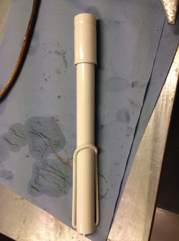

Linntamm - 21-08-2016
Tervist,
siin siis pilt kraani pikendusest.
Vahepeal niipalju, et panin üle aasta mootori käima, töötab, aga kõrin on sees, peab vaatama kasti üle.
Nobody - 23-08-2016
Ilus töö, kena jälgida!
See kõrin on üpris sarnane käivitusratta kõrinale, kui hoob alla jääb ning kalasaba nukid hakkavad üle jooksma. T200 ise muidugi ei tunne, ehk põhjuseid veelgi...
zxr - 23-08-2016
Just. Mul oli sama jama selle körinaga.
Kui tömbasin kickstardi hooba yles-kadus ka körin.
Löpuks eemaldasin yldse,kuna el.start toimis edukalt.
