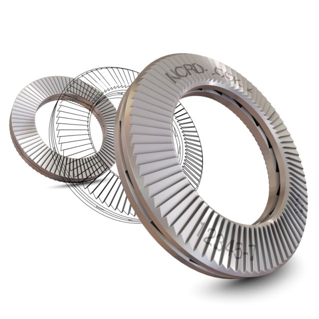

(12-02-2015, 01:13 AM)donn Kirjutas:   täheldasin ka seda, et poldid keerasid ise ennast lahti vaatamata vedruseibidele, mida rataste koostamisel kasutatud oli.
Ma olen kasutanud vibratsioonirikastes kohtades selliseid lukustusseibe, mis koosnevad kahest seibist- kokkupuutuvatel külgedel suured hambad ja väliskülgedel peened hambad. Koos nylock-mutriga pole veel ükski lahti tulnud. Nylockid ilma seibideta seevastu küll, samades kohtades.
DIN-i ei oska öelda, kuid eks poldipoed teavad, millest jutt.
RE: Projekt "ATV roomikud" - Janka - 24-03-2015
Nordlock-seibid.
