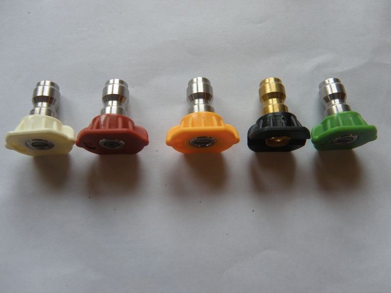

 Vali millist suurust ja värvi düüsi tahad https://www.google.ee/search?q=lavor+nozzle&source=lnms&tbm=isch&sa=X&ved=0ahUKEwjqtvHLoI7MAhUCQJoKHVg3DLsQ_AUIBygB&biw=1536&bih=733#tbm=isch&q=Pressure+Washer+Nozzle
Ebay aitab edasi.
RE: Survepesur - oltsberg - 14-04-2016
Tänan, Naabrivana, aga düüsid on olemas.

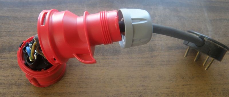

Ja nüüd elektrist. Varusin pesuri tarbeks 5*2,5 kummikaabli. Põhjusel, et oli odavam kui 4*2,5. Hakates alajaamast pihta, tuleb majja 4 juhet. Majas on süsteem nagu peab: pliidi taha näiteks tuleb 5 juhet, kuigi maandus ning neutraal istuvad maanduslatil kõrvuti nagu ühe pepu kaks kannikat. Maja kilbist kõrvalhoonesse läheb 4 soonega kaabel ja 3F puhul on kasutusel nn europesad.
Näen aga ette, et pesur võib ka kellegi teise, näiteks äiapapa kätte sattuda. Enamikel külameestel on kasutusel sellised asjad
(Muide, tihtipeale neid müüaksegi papa/mamma komplektina, mitte eraldi.)
Eelmise riigikorra ajal eraldi neutraali ja maandust ei tuntud, üks null puha (220 puhul siiski erandid olid). Näiteks 220V pooliga kontaktoritel on pooli teine ots täiesti süüdimatult seadme korpuse külge ühendatud (olen ise ka nii teinud, ja kuna siin praegu kirjutan, siis järelikult surnud ei ole).
Kui mu pesur nüüd äiapapa kätte satub, siis kostab kõigepealt hirmsat joptelemist. Alles oli: äi-ämm ostsid uue pliidi. Seinast tuli 4 juhet. Äiapapa ühendas kollarohelise korpuse külge, aga siis ei töötanud praeahju valgustus ja ventilaator. Kutsuti mind appi. Ühendasin siis julmalt neutraali ja maanduse korpuse küljes kokku. Ämm ei ole surnud (tõesti on mul hea ämm, mitte ei taha teda ära tappa). Või tuleb mul siiski hakata ühel päeval elama teadmisega, et tapsin ämma?
Mina olen seni 4/5 juhtme konfliktid lahendanud seni nii, et 5 pin pistikutes maanduse ja neutraali ära sillanud, et kõikides situatsioonides töötaks. Korrektne ei ole, aga mis teha. Või on see nii ohtlik, et peaks kiiremas korras kirsturaha varuma?
Tänan pika ja segase sisemonoloogi lugejaid.

(05-05-2016, 10:20 AM)oltsberg Kirjutas:  Mina olen seni 4/5 juhtme konfliktid lahendanud seni nii, et 5 pin pistikutes maanduse ja neutraali ära sillanud, et kõikides situatsioonides töötaks. Korrektne ei ole, aga mis teha. Või on see nii ohtlik, et peaks kiiremas korras kirsturaha varuma?
 Selline lahendus ei tööta kõikides situatsioonides.
Eeldame, et  kilbis on 5-pin 3-faasilise pistikupesa ees 3-faasiline kaitseautomaat ja selle ees rikkevoolukaitse.
Ja et kilbist kuni pistikupesani on kõik tänapäeva nõutele vastav, e. 5 juhtmega süsteem.
Seni, kuni Sinu poolt kokku ühendatud PE ja N kaudu voolu ei liigu (nagu see kolmefaasilise tarbija ja 400V voldise mähisega kontaktori puhul enamasti on), töötabki. Aga kui kontaktor on 220/230V mähisega?

Jah, pesuri "lokaalkilpi" tuleb 220V kontaktor ja muud huvitavat (varsti presenteerin). Olen tubli ja PEd ja Ni seal kokku ei pane. Pistikus ka ei pane. Kui aparaatus satub "normaalse" 5-juhtmelise süsteemi otsa, siis on ok. Kodus kõrvalhoone 5 pin seinapesades asi sillatud. Mida ma ikka ennast 5 juhtmega petan, kui hoonesse tuleb 4. CCCP süsteemist toites ei näe küll muud varianti, kui üleminekut, kus vene papa ja euromamma paaritamisel toimub sildamine mamma kõhus. Inimesed eluaeg CCCP asjade peal elanud, ja elavad vanadest varudest tänaseni. Ei tea nad rikkevoolukaitsmest ja muudest moodulistest asjadest midagi.
Ja kas mu ämm on ikkagi surmaohus?

(06-05-2016, 10:22 AM)aavu Kirjutas:  Las teadjamad parandavad aga mul on nii tehtud. Kas seadusele vastab, ei "kommentaari". Lihtsalt see vabastab igas pistikupesas PE ja N omavahelise ühendamise, mis oleks veel rohkem ebaseaduslik. Üldjuhul on ju lubatud ainult üks nendevaheline ühendus liitumiskohas või sealkandis. Mul on siis nagu kaks liitumispunkti, üks toas, teine kõrvalhoones, kuhu tuleb ka EE vool ja arvesti asub ka seal. Asi selles, et mullegi tuleb kõrvalhoonest tuppa maa alt ja muru üleskaevamine ei tule kõne alla seal asuvate rooside ja muu abikaasa ilumeelt toitvate objektide tõttu. See maaalune on üpris jäme AL neljane kaabel.
(08-05-2016, 22:23 PM)oltsberg Kirjutas:  Ksf! aavu on väga hea küsimuse õhku visanud, millele ootan ka ise asjatundliku vastust. Või ongi sisuliselt tegu kordusmaandusega, millele viitas ksf! tcumen?
Jalutasin maja kilbist alajaamani (4 postivahet). Mõistagi on kilbis maandulatt, mille küljest jookseb maa sisse katanka. Majale lähima posti juures tagusid elektrimehed maa sisse 5 meetrit vaskvarrast, et hää oleks. Ja loomulikult on maandatud alajaam. Seega siis teel alajaamast kilbini (kaasa arvatud) kolm maanduspunkti. Kuna ükskord sõideti post pikali, läksid vahetusse kaks posti ja kogu traadindus. Ehk siis nelja eraldi juhtme asemele paigaldati posti otsa kaabel. Kui nüüd mälu ei peta, siis vanal süsteemil oli nulltraat küll isolaatori küljes, kuid ühenduses traaversiga, mis omakorda ühendatud posti armatuuriga. Seega siis maandus iga posti juures?
 Panen algatuseks ühe lingi:
http://www.elektrik.pri.ee/failid/dokumendid/JUHISTIKUD.pdf
Põhimõtteliselt on tänapäeval kõikidel võrguteenuste osutajatel kasutusel TN-C juhistik. Ehk maakeeli: alajaamast tuleb kolm faasi ja null, nagu vanakooli mehed ütlevad. Tänapäeval kutsutakse PEN-juhiks. Ok on mõned erandid Tallinnas, aga need ei puhu hetkel pilli. Pole vahet, on see maakaabel või õhukaabel, või neli traati tuules kõlkumas.
Mitte keegi ei kohusta tarbijat enda liitumispunktis välja ehitama kordusmaandust, võibolla välja arvatud uute liitumiste puhul. (Siin las targemad parandavad vajadusel, ma ei ole tegevelektrik ja ei ole viimaste arengutega kursis.)
Samuti ei kohusta keegi liitumispunktis tegema PE ja N lahutamist.
Õigupoolest on see "liitumispunkt" lepingust tulenev vastutusala piiri määratlus ja see ei pruugi elektriala loogikaga kuidagi kokku minna.
 Kui täna ehitada uus hoone, siis sinna tuleb projekteerida ja ehitada üldjuhul TN-S juhistik (ja kordusmaandus) ja kui toide saabub nelja juhtmega, siis vajalikus kohas tehakse see PE ja N lahutus ja edasi minnakse 5-juhtmega.
Tagasi neljajuhtmelise süsteemi peale enam ei tohi.
On ka selline nüanss, et elektripaigaldis peab vastama ehitusaegsetele normidele.
Ehk, kui talumaja seinal jookseb kuulo, siis juhul, kui selle seisukord on hea, siis ei ole selle kasutamises midagi halba, veel vähem ebaseaduslikku. Iseasi on, kuidas tavainimene on võimeline seda seisukorda hindama.
Seega, kui ma ksf aavu joonist ja juttu õigesti mõistan, ei ole seal midagi seaduse- ega mõistusevastast. Tehniliselt täiesti akpseteeritav lahendus (kasutan sarnast isegi). Ja on kalkuleerimise küsimus süsteemi moderniseerimisel või ehitamisel: kas paigaldada tarbijateni 5-soonega kaabel ja liitumiskilbi juurde kordusmaandus ehitada või minna edasi neljasega ja kordusmaandused tarbimiskohtade juurde ehitada. Neid kordusmaandusi võib vabalt mitu olla. Ja võib vabalt olla, et mitu kordusmaandust tuleb odavam ehitada, kui 4-se asemel viiene kaabel vedada.
Miks üldse viie/kolmejuhtmelisele süsteemile üle minna? Keegi ju ei sunni. Miks olemasolevasse paigaldisse rikkevoolukaitseid lisada? Seda ka ju keegi ei sunni, va. uusehitiste puhul.
Mina olen isiklikult seda meelt, et elekter ei peaks mind ega mu lähedasi ära tapma. Mitte et vanemad süsteemid seda automaatselt tegema hakkaks. Aga ma ei näe ka põhjust, miks ma ei peaks tänapäevaseid tehnilisi lahendusi ja võimalusi kasutusele võtma. Kui need loovad võimaluse asjad turvalisemaks ehitada.
Ei ole minagi mingi rikkur ja oma majapidamises alustasin abihoone kordusmaandusega ja rikkevoolukaitsmega (mis tol ajal maksis veerand minu kuupalka) ja tasapisi ahel-ahela haaval on pm. kõik moderniseeritud.
Need ühendused, mis posti otsast maasse suunduvad, ei vasta kordusmaandusele esitatavatele nõuetele ja neid kutsutakse "potentsiaaliühtlustusteks".

Mina olen ka aru saanud, et keegi otseselt, püstol kuklas, ei suuni süsteemi uuendama. Seega 4/5 konflikt minu enda tekitatud. Miks? CCCPi 4 pin kooslusel on rida puudusi. Suhteliselt ebakindel kontakt (kui keevitusele 1 faas kohale ei jõua, siis aparaat lihtsalt ei keevita korralikult. Aga mootorist võib niimoodi lahti saada). Teiseks puudub juhtme otsa mammavariant. Tõsi, külamehed on vene baaba lauajupi külge naelutanud, aga mina seda korrektseks ei pea. Kolmandaks on kaasaegsel faasipöörajaga papavariant.
Maksab küll tavalisest 3 korda rohkem, aga see on hind mugavuse eest. Palju parem, kui asja lahti harutada ja juhtmeid ümber tõsta. Ja pealegi, nagu eespool mainisin, müüakse Vene omi enamasti papa/mamma komplektina. Mammasid pole ju niipalju vaja kui papasid, kõiki seadmeid ju üheaegselt ei kasuta. K-rauta pakub küll eraldi, oli vist 2.50 tükk.
Kudusin valmis illegaalse asjanduse:
