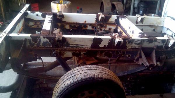

Täna natuke valges piilusin õues ja jama on see,et seda raami on sealt kabiini alt lapitud ja siis seda lappi veel lapitud ning seda lapitud lappi on veel tugevdatud Sad
Ehk ilmselt mõteks teine raam kõrvale vaadata kas või juppide jaoks.

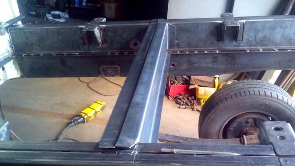

Originaal raam on 2,15(2.2)mm plekist. Ma hankisin RGR-ist 2,5 pleki.
Pikkade taladel esimene osa on 125mm kõrge ja tuleb teha kahest osast. Z ja L
Tagumise osa tala kõrgus on 80mm ning tuli samuti teha kahest osast.
Peale käiv 40mm kõrge osa aga sai tehtud ühest tükist.
Ristitalade materjali toorikud on ka ära vingeldatud. Sai laenatud ka plasmalõikur,et ristitaladele sobilik kuju ka anda.
Ja kuna töölaud mul ainult 2,5m pikk on sai tehtud raam(4m), mille peal siis veokaraami kokku saab hakata panema.
Abiraami materjal sai kenasti põrandale ära looditud ja kokku keevitatud. Kartsin,et kisub kõveraks aga jupi kaupa keevitades ja raskuseid kasutades jäi tulemus super. Hetkel läheb see abiraam lihtsalt kahepostitõstuki käppadele ja seal siis hea pusida.
Sai ära puuritud ka mõned augud,et hiljem ülemine ja alumine pool kinni keevitada. Auke oli täpselt 360tk.
Korra mõtlesin kasutada ka punktkeevituse seadet,aga enda oma võtab ainult 1,0+1,0mm ning sõbra oma 2,0+2,0mm. Mul aga 2,5+2,5mm vaja.

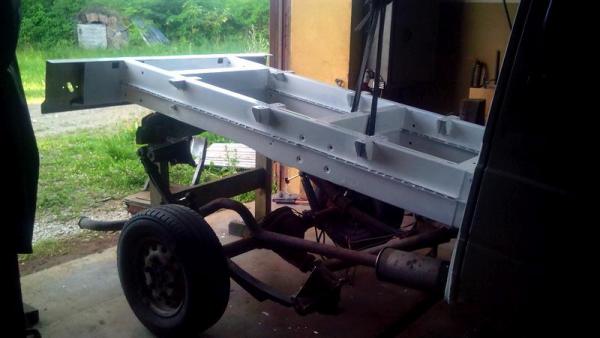

Täna sai siis päevake raamiga veedetud. Pikitalade puzzle kokku punktitud ja ristitalade osad ka välja lõigatud. Viimaseid peab veel natuke lõikekohtadelt siluma kuna kaarte osad ei tulnud kõige sirgema servaga plasmaga lõigates.
Ehk vaikselt edeneb. Vaja veel lõigata kardaani tugipukile mõeldud tala. Siis saab ka need kokku punktida ja kõik mõõdu järgi paikka panna.
Peale pealisehituse eemaldamist ja natuke manööverdamist vajus vana raam ka sobilikult V kujuliseks ja toimis kenasti seisupidurina.

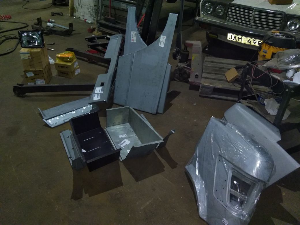

Natuke uusi esiosa detaile ka saabus. Puudu veel esistange koos sisese võrega ning esimesed poritiiva ja astmelaua vahelised tiivakaared. Need vist teisipäeval jõuavad. Uue kütusepaagi võtsin ka selle laheda punase pommi asemel.

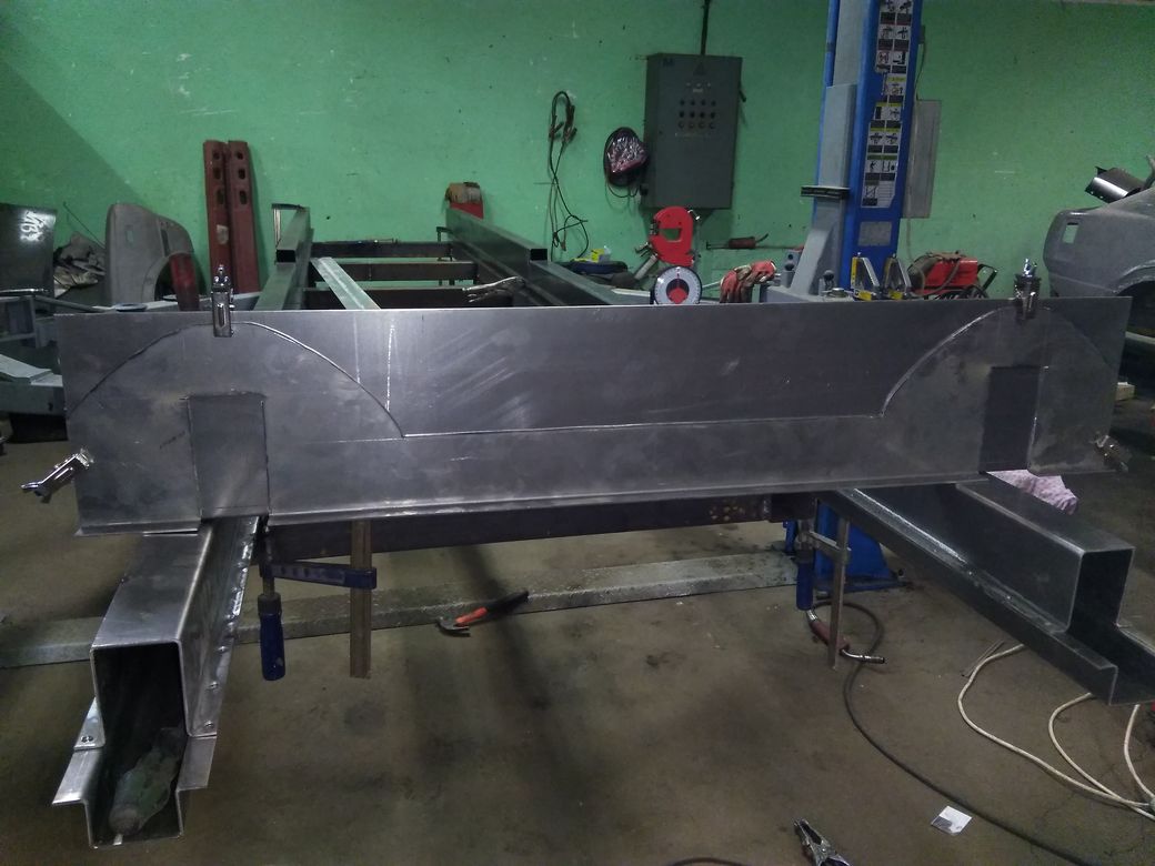

Raamiga sai päris mitmed tunnid mässataud,aga eemalt vaadates nagu polekski midagi eriti teinud.
Ma pole vist elu sees niipalju mõõtnud,siis kontrollinud ja siis igaks juhuks uuesti üle mõõtnud asju kui selle raamiga. Nii mõõdulindga kui loodi ja nurgamõõtjaga ning vinkliga. Isegi laseriga proovisin korra. Aga selle üles seadmine on kole keeruline. Ehk jään vanamoodsate asjade juurde. Õnneks tuli välja,et hea tuttav Rootsis on nooruspõlves ehitanud raame ja pealisehitisi sõjaväelistele autodele. Ning jagas hulgaliselt nippe kuidas ning mis järjekorras keevitada ja mida teha.
Ehk hetkel suht kinni lastud juba kardaanipukile mõeldud tala ning eespoolne vedrukinnituse tala. Vedrukandurite otsad on siis nelikanttorust 60x60x4mm. Pistetud läbi raami ja lastud seest ja väljast kinni. Eks vaikselt jälle keevitab ja jahutab kuniks valmis.
