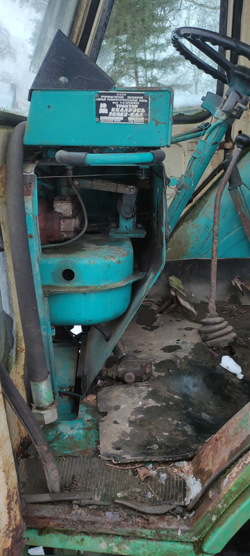

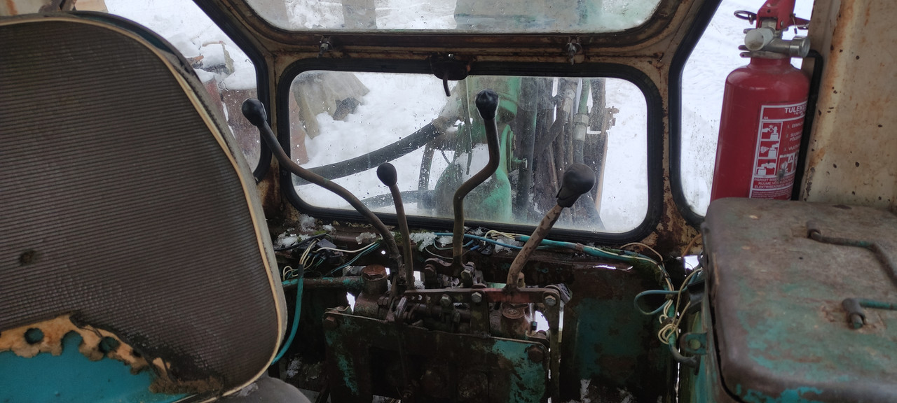

Jumz 6KL aastast 1985. Sõidab ja liigub täitsa. Üks armatuurlaua plekk puudu, seega , kui kellelgi heal foorumlasel on üleliigne, siis sooviks kaupa teha selles osas. Toodi ära, panin käima ja miskipärast ei toimeta hetkel parempoolne pikk kang. Ehk koppa ei liiguta ja selle osa masti , kus kopp. Muus osas nagu toimis, muud liigutused.(edit. arvatavasti pump välja lülitatud.) Ei oskagi hetkel kosta. Tuleb uurida ja näppida veel masinat
Endal küll süda rahul.
Ahjaa, laiem kopp puudu. See oleks ka tarvis hankida.
