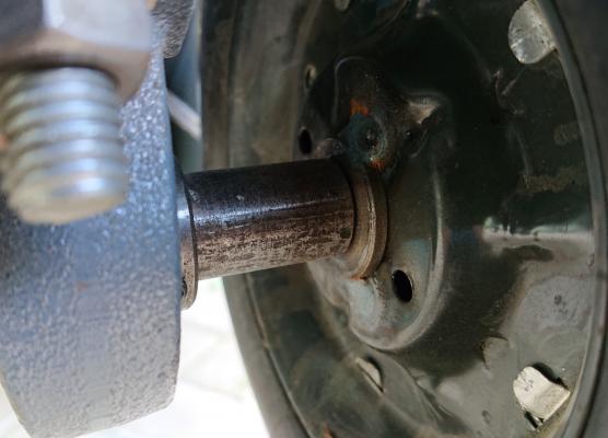

Mäletan, et koduhoovis tiirutamiseks tahtis selline kaadervärk ikkagi üherattavedu, (asfaldi ja unikivi peal), või diffrit vahele. Sai mindud lihtsama vastupanu teed ja tagasilla võll läbi lõigatud ning ühele võlli poolele torujupp otsa võlli teise poolega sidumiseks. Vedama jäi küll ainult üks ratas, aga poognad koduhoovis said elegantselt puhtad jooned ja selline rataste "katkumine" jäi ära.
RE: Vana pedaalauto saab omale mootori! - Rebane112 - 29-06-2019

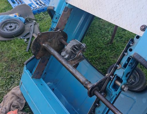

(29-06-2019, 16:46 PM)spitfire Kirjutas:  Mäletan, et koduhoovis tiirutamiseks tahtis selline kaadervärk ikkagi üherattavedu, (asfaldi ja unikivi peal), või diffrit vahele. Sai mindud lihtsama vastupanu teed ja tagasilla võll läbi lõigatud ning ühele võlli poolele torujupp otsa võlli teise poolega sidumiseks. Vedama jäi küll ainult üks ratas, aga poognad koduhoovis said elegantselt puhtad jooned ja selline rataste "katkumine" jäi ära.
Hetkel tegin mõlemad rattad vedavaks ja hetkel nagu ei kaku kuskile poole ja kui tulevikus vaja üks pool vedavaks teha siis selleks jätsin yhele rattale võlli pikema juhuks kui on vaja ringi teha(rattad võlli peal nagunii puksidel) lõikan rattalt puksi välja ja panen laagri aseme ja tehtud! Pole veel masinaga asfaltile jõudnudSmile
Algselt proovisin difrit panna aga tundus nigel ja otsustasin ikkagi tugevama asja teha ja tegin asja ikka ringi! (tegemist siis muruniiduki diffriga)
RE: Vana pedaalauto saab omale mootori! - linnuke - 30-06-2019
Tubli tegemine.Samas küssa ,mis k..i diffrrit vaja põnni "autole".Kas olete näinud diffriga karti.(Katrtide eluolu selgitusi kuulata küll ei viitsiks ,seilasime teame )
Pildil tegu pigem reduktoriga .

(30-06-2019, 01:33 AM)linnuke Kirjutas:  Tubli tegemine.Samas küssa ,mis k..i diffrrit vaja põnni "autole".Kas olete näinud diffriga karti.(Katrtide eluolu selgitusi kuulata küll ei viitsiks ,seilasime teame )
Eks see oleneb kurvi raadiusest, milliseid poognaid saab võtta. Ja kurvi raadius oleneb paraku jälle kõvakattega hoovi suurusest Smile A hoov oli meil pisike .. Kui poiss väravast välja uulitsale põrutas, siis jah diffrit vaevalt vaja oli.
A see puksi ja laagri kombo on tõesti hea idee.

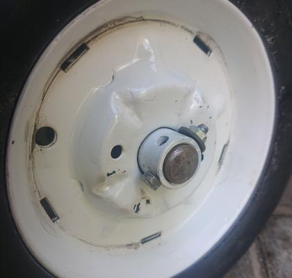

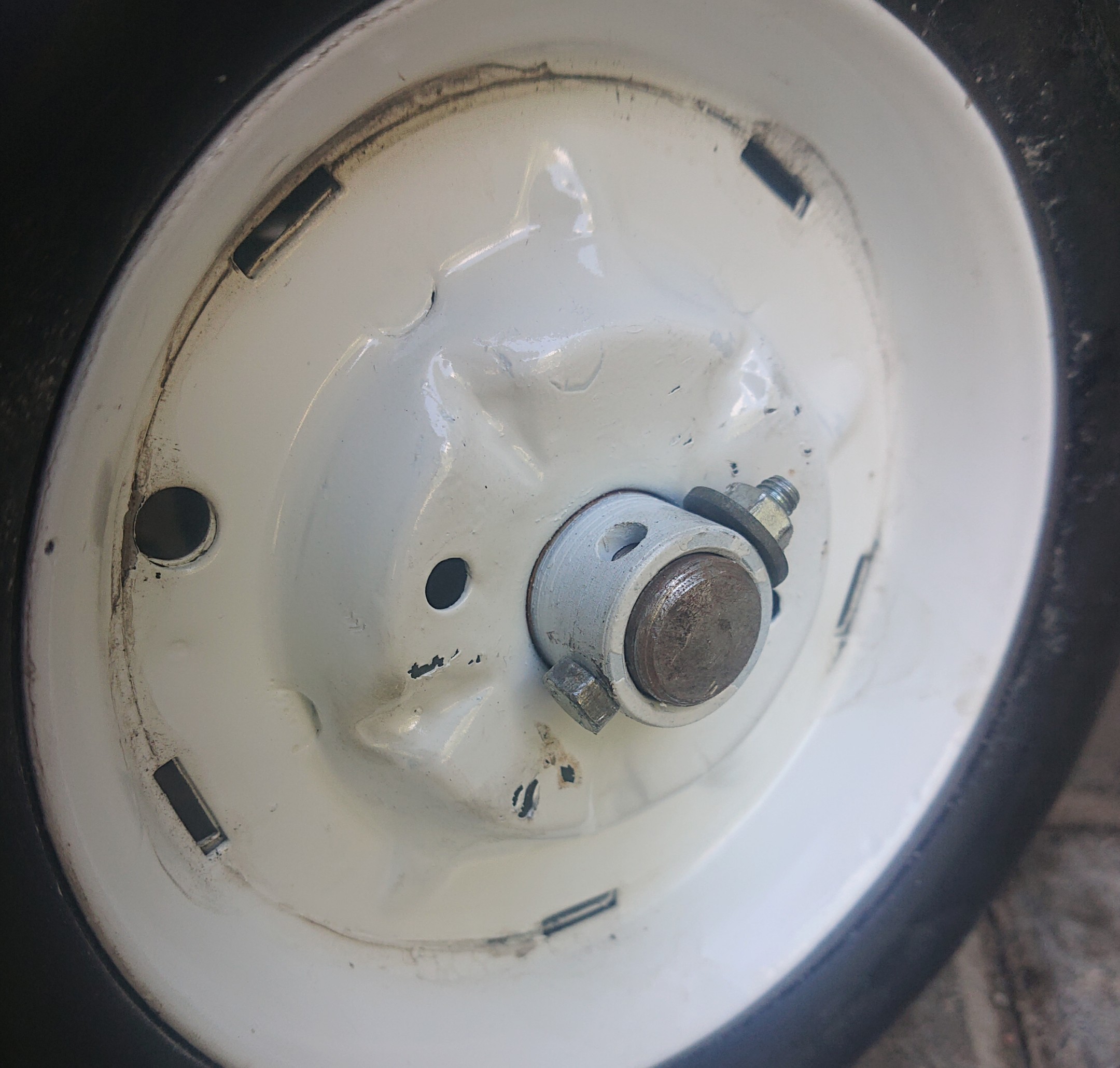

(01-07-2019, 00:34 AM)spitfire Kirjutas:
Hetkel siis niimodi mõlemad pooled!
