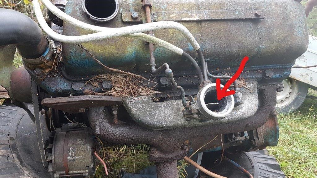

Mitte tooreklapp, vaid külmkäivituse jaoks. Tõmbad õhu kinni ja lased starteriga pöörded üles, vaakumis on kergem mootorit ringi vedada. Kui pöörded üleval siis lased õhu mootorisse ja pill läheb käima, samasugused klapid on ka näiteks bellarussidel peal...
Võin öelda et jumzi on siiski tunduvalt odavam üleval pidada ja käed pole ka nii õlised kui vana lääne tehnikaga, nii et selle kodaniku võid küll persse saata kes nii depiilset juttu ajab...   Toungue  Big Grin
RE: Kopplaadur JCB 3c MK1 1964 - v6sa - 08-10-2019
(07-10-2019, 22:49 PM)nastik Kirjutas:  Klapp, millest juttu oli asub sisselaskekollektori torus ja näeb välja ja liigub nagu tavaline "toore" klapp.
Seda klappi peaks liigutama gaasipedaal. Ning KSP-sse sel ilmselt hooba ei lähegi?

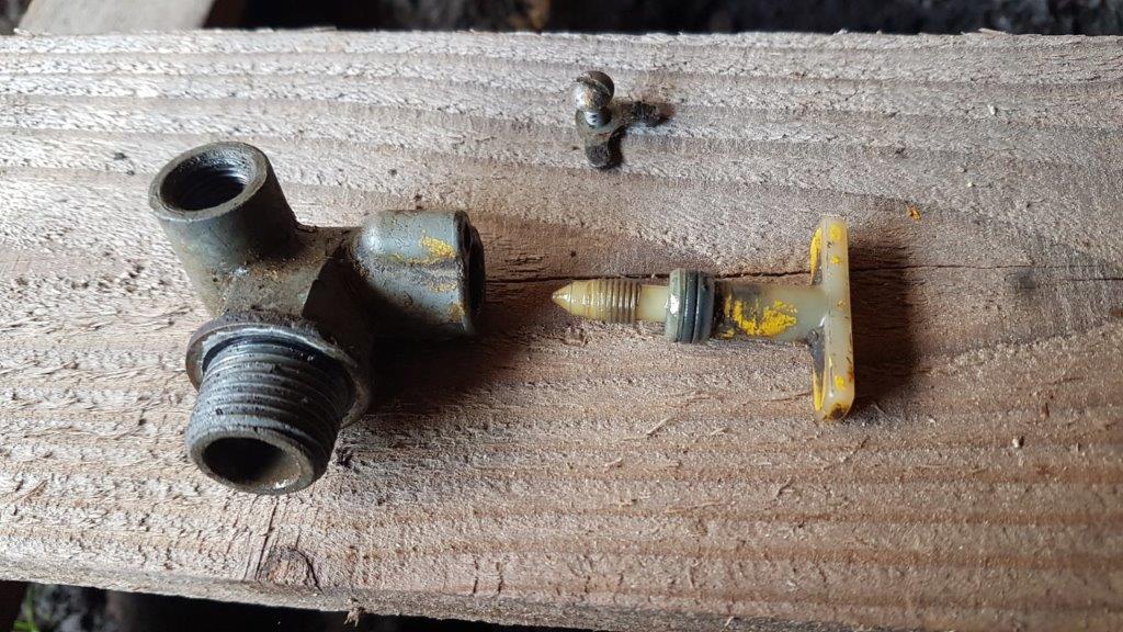

Vahepeal ei ole küll midagi muutunud, sest masina juurde pole saanudki aga selle eest on mul tehtud pilte varasemast ajast. Näiteks tore lugu oli kütusekraaniga.
Kuna võrril käib see nii et risti on kinni ja piki on lahti ja sellise kruttimise peale see kraan ei teinud midagi siis olin kindlal veendumusel, et ta on lihtsalt katki. Ja nii olen 2 korda mootorit maha võttes paagi tühjaks lasknud pluriseva toru all kanistriga pikutades. Ja mõlemal korral on paak (ca 40L) ka enam-vähem just sobivalt täis olnud.
Kuna masin nüüd seisab siis tundus just sobiv hetk see kraan korda teha.
Paistab sedasi, et see võib aga täitsa korras olla. Ventiil on keermestatud ja tuleb lihtsalt lõpuni kinni keerata. Lahti keerates otsast ära tulemast takistab teda väikese kruviga stopper.

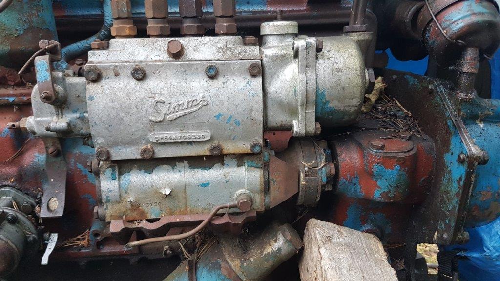

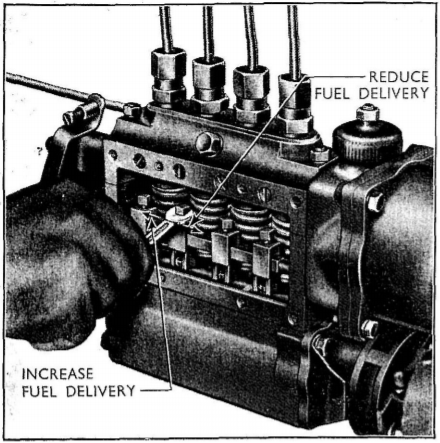

Nüüd on saanud natuke tutvuda kütusepumpade hingeeluga. Originaalmootoril olev pump tundub lihtsam ja loogilisem olevat. Välja näeb selline:
Ees olev hoob on seiskamiseks ja seda tuleb tõmmata, et seisma jääks. Käivitamiseks tuleb tahasi lahtisesse asendisse lükata. Pumba taga on hoob kütuse koguse ehk "gaasi" reguleerimiseks.
Selle pumba juhendi leiab siit: [/url][url=http://www.fordson.se/2B_och_3_Br%E4nslesystem_Delning_av_traktor_mm_Suplement_Verkstadshandbok_031-030_och_001-004.pdf]http://www.fordson.se/2B_och_3_Br%E4nslesystem_Delning_av_traktor_mm_Suplement_Verkstadshandbok_031-030_och_001-004.pdf
Ja siin on üks mees selle ka veidi hüplikus videos algosadeks võtnud ja tagasi kokku pannud:

Uue mootori küljes olev pump on aga sootuks keerulisem hoomata. Välja näeb esmasel vaatlusel üsna sarnane kui välja arvata kaks väljalaskekollektorisse minevat toru, mille olemust Reljo aitas eespool ka natuke lahti seletada.
Samas tööpõhimõte on päris kardinaalselt erinev, sest see hoob, mis pumba esiküljel on ongi ainuke, mida juhendis nimetatakse "excess fuel and stop device", mis maakeeles tähendaks nagu lisakütuse andmise (käivitamise jaoks) ja stoppamise kang. Samas kuna muid kange pumbal üldse küljes ei ole siis ilmselt tuleb sellega ikka ka kütusekogust ehk gaasi reguleerida. Selle pumba päris põhjalik juhend http://www.fordson.se/2A_Br%E4nslesystem_mm_Suplement_Verkstadshandbok_001-030.pdf aga kahjuks nii lihtsale küsimusele konkreetset vastust ei anna. Panen illustreerimiseks paar pilti:
Sellest saan ma küll aru, et väljalaskest võetava vaakumiga reguleeritakse ühtlast töökäiku vastavalt sellele, kas koormus on taga või mitte.
Mõtlesin nädalavahetusel, et võiks uue mootori peale tõsta ja vaadata, mis saab? Aga gaasihoova puudumine tuli veidi nagu jaheda duššina ja lisaks tuvastasin kütusepumba külje pealt 2 kahtlasena tunduvat auku.
Originaalpumbal on seal õlikarter. Kuna aga sellel ei paista olevat ei sissevalamise korki ega ka kontrollkorki siis järsku seal ei peagi õli käima? Imelikud seest poolt tulnud plahvatusjäljed igal juhul, mille põhjust on pealt poolt vaadates raske seletada.

RE: Kopplaadur JCB 3c MK1 1964 - v6sa - 22-10-2019
Sel pumbal on vaakumregulaator, mis püüab tagada sisselaskevaakumi püsivust. Ehk seesinane diafragma reguleeribki kütuse etteannet. Toimimiseks on vajalik liblikas sisselaskes ja normaalselt läbi käiv õhufilter. Ning sisselase peaks ise ka olema õhutihe.
Hoob on käivitusrikastuse ja seiskamise jaoks. Ma konkreetset pumpa ei tea, kuid mõningatel sarnastel on seiskamisnupu "normaalasend" keskel: vastu vedru survet alla vajutades saab lisakütust käivitamisel ja välja tõmmates tapab mootori ära.
Säärased jäljed jätab nukkvõlli vahelt läbi käinud laagerSad Kas seesolev laager, selguks alles lahti võttes. Jäljed võivad olla mälestus kunagisest vägivallast... Sügavalt teoorias võivad need olla ka "MK III" nuka hooletust paigaldusest varasemasse kesta, kus just neil kohtadel on olnud miskine kühm, mille nukk esmapööretel maha tampis.
Need pumbad peaks olema mootori õlitussüsteemi osad.
Juhend on aus. Seda peaks lugema kõik need, kelle arvates vanem tehnika on lihtne hooldada ja pidada.
RE: Kopplaadur JCB 3c MK1 1964 - nastik - 22-10-2019
Esimene Simmsi pump omab üsna kindlasti oma õli. Kinnituseks selle kohta näiteks see õppevideo.
Teisel vaakumreguleerimisega pumbal aga sellised sissevalamise ja nivookork puuduvad. Aga samuti ei paista olevat sellist seost mootoriga, mis võimaldaks mootori õli kasutada.
(22-10-2019, 09:56 AM)v6sa Kirjutas:  ... Ehk seesinane diafragma reguleeribki kütuse etteannet....
Sellest saan ma aru, et see reguleerib ühtlast käiku sõltuvalt sellest, kas koormus on taga või mitte. Aga juhil peaks ju ka ikka olema mingi võimalus töö ajal mootori töökiiruse muutmiseks sekkuda?
Täpselt samamoodi, nagu seda tehakse karburaatormootoriga: liblikat avades langeb vaakum ja mootor püüab algset seisu taastada. Liblikat sulgedes vaakumit saab liiga palju ja kütet ei anta, kuniks olukord on rahunenud.
Õli kohta ei oska midagi arvata paraku.
OK. Ja liblikas, mida avatakse ja sulgetakse asub sisselaskekollektoris.
Jah.. see seletab ka selle hoovastiku olemasolu palju selgemalt.
