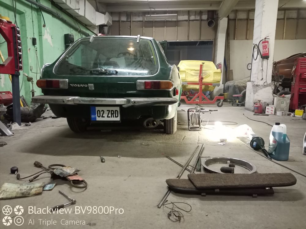

Et siis kõige kaugemast nurgast sai välja kangutatud täna 1800ES, et viia teise ruumi ja uurida mis teoksil. Käivitus kenasti. Mõned kummivoolikud lekkisid pisut. Vaatasin auto kõrval kuda käib kui äkki paraja plärtsatusega lahkus oma kohalt külmkäivituse pihusti bensuvoolik. Millest otse loomulikult lahmas ka mõnusalt bentsu nii riietele kui ka autole. Kiire fix ja töötas jälle. Aga no krt see "bensiini" hais ei läinud kuidagi riietelt ära. Nagu oleks tärpentiini endale peale kallanud. Jõhker hais.
Siis sai välja vangerdatud auto ja hakatud mööda hoovi teise ruumi poole liikuma. Aga mingil hetkel suri lihtsalt auto välja ja kõik. Kiire ülevaatus tuvastas,et säde oli lahkunud parematele jahimaadele. Loomulikult oli juba väljas ka pime. Õnneks on hoiuruumis ES-i sõsar E seina ääres seismas. Lahkunud oli kondekas ja süütepool. Laenasin need teiselt autolt ja sõit võis jätkuda. Esmaspäeval vaatab natuke põhjalikumalt üle.

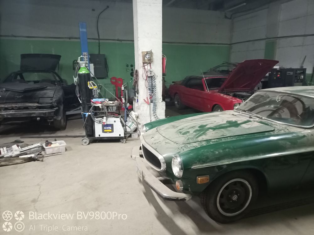

Mis elukas see must seal esimesel pill on?
RE: Uunikute 19.Talveralli 2020 EELMÄNG, targutamine, "Sirjega" rajale jkm tavapärane - 90Deville - 09-02-2020
Da-tsun, ma pakun. Ja ilmselt tegelt ei lahkund elust need asjad mida sa kahtlustasid, vaid hoopis kontaktid, mis natuke vötsid teisi asju kaasa
RE: Uunikute 19.Talveralli 2020 EELMÄNG, targutamine, "Sirjega" rajale jkm tavapärane - Kult - 09-02-2020
See must võiks olla mk3 supra

Must on jah MK3 Supra 3,0 turbo. Hm. Peale kondeka ja süütepooli vahetust hakkas jälle tööle. Kondekas oli küljelt lõhki  Sad  ja ma ei tea mis nipiga oli süütepoolist lahkunud ka jagaja kaanest süütepooli minev peamine särtsujuhe selliselt,et otsa pressitud vaskne klamber oli veel kenasti süütepoolis sees,aga juhe oli väljas. Vahetult enne seda oli salongi kuulda selline elektri särtsu hääl(selline mis tekib näiteks süüteküünla juhtme ja kere vahel.) Selline korraliku litaka hääl.
Pean tunnistama oma rumalust selles vallas. Mida seal kontaktide juures uurima peaks,et veenduda nende toimimises?
No ma kahtlustaks et kontaktid olid omavahel kokku roostetanud ja siis tekkis nö pidev ühendus, mis koormas need järgnevad detailid üle.
Aga vöibolla olen paranoiline ka, mul nimelt on viimasel ajal olnud palju kokkupuudet sapika mootoriga, kus köik need sümptomid on igapäevased....Smile
RE: Uunikute 19.Talveralli 2020 EELMÄNG, targutamine, "Sirjega" rajale jkm tavapärane - wagoneer - 09-02-2020
Eks ma kougin nad sealt välja ja vaatan üle. Rootorist loksutades tundus vähemalt loksuvaba olema võlli osa ise. E-l on kerge loks seal tunda aga ES-il tihke.

Krt volli osutab ikka korralikku vastupanu. Elekter on paras peavalu. Küll kaovad tuled ära ja siis jälle säde läinud. Kui need korda saad,siis jääb bensupump vait. Kuna rallikal peab olema ka töötav tahhokas,sai E pealt töötav isend ümber tõstetud. Spidokas oleks ka hea kui toimib. ES-il selgus,et mitte toimimise põhjus on katkine spidotross. Jälle tip-tap teise ruumi ja vaest E-d lammutama.  Ära sai vahetatud veel süütepool,kontaktid,küünlad/mootori õli ja filter. Käigukastis tahan ka veel õli ära vahetada,aga seal käib mingi spets Type F õli kastis. Ja seda laiatarbe poest ei leidnud täna. Aga sain vihje,et US-parts müüb kindlasti seda õli(vanemad Fordid ka kasutavad seda).  Näidikutest õnnestus ka tööle saada mootori õli temperatuuri ja kütusenäidik,laadimise tuli ning õlirõhu tuluke. Õlirõhu näidik oli alul ainuke mis toimetas,kuna see reaalselt mehaaniline on. Hetkel veetemperatuur jääb veel saladuseks. Samas temp. anduril pistiku tagant võtan,siis kooleb mootor vaikselt puterdades ära. Ehk midagi ta seal ikkagi teeb ja aju oma signaali saab. A vot miks kelle ei tööta ei oska arvata.
