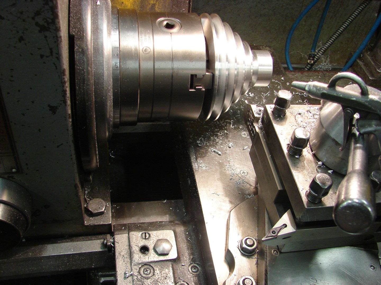

RE: Lauapuurpingi 2M112 nokitsemine. - M.R. - 12-02-2021
Sisemise pinna treimine. Pildil olev seib on sellest vanast varust materjalist tehtud, B-95.
Peale termotöötlust on materjali kõvadus 92HRB mis vastab ~192HB ehk tegu oleks nagu parendatud terasega.
Soonte tegu. Siin tuli ette väike probleem, nimelt ei lase pingi konstruktsioon supportit nii ligi kui vaja kui
terahoidja nurk on vasakpoolse sooneseina treimiseks välja pööratud. Probleem on kolme suurema soonega.
Panin padrunisse teise padruni pikenduseks.
Soonte tegemisel sai läbilõiketeraga soon ette aetud ja siis sama teraga liha välja lastud.
Seibi viis soont omavad kolme erinevat nurka rihmale.

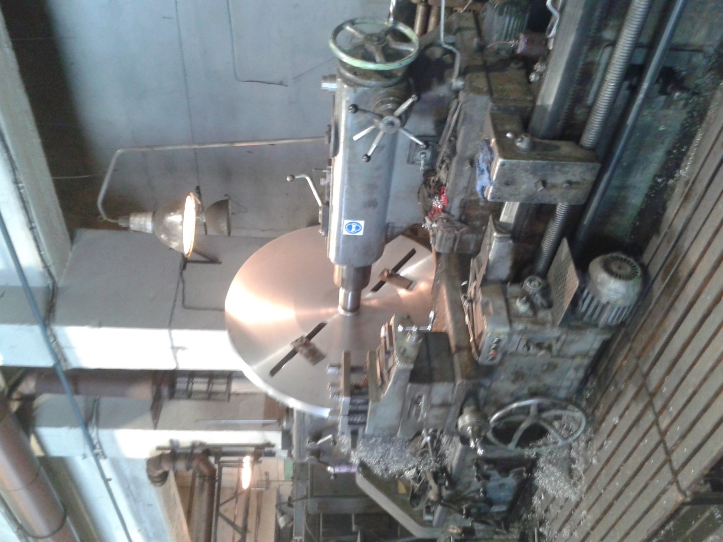

RE: Lauapuurpingi 2M112 nokitsemine. - M.R. - 18-02-2021
Teisipäeval käisin koostööpartneri juures kus mulle 3 meetriseid sõuvõlle natuke treiti.
Kõrvalpingis tehti samal ajal väikest kapsariivi.
Ma vist ei oska pilti õieti panna, seega palun vabandada. Ehk mode praavitab.

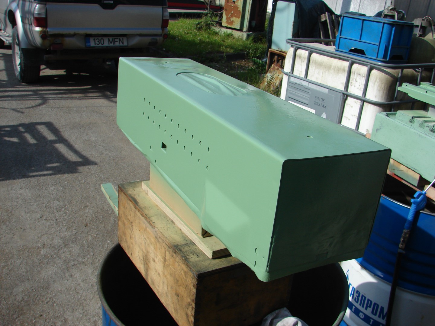

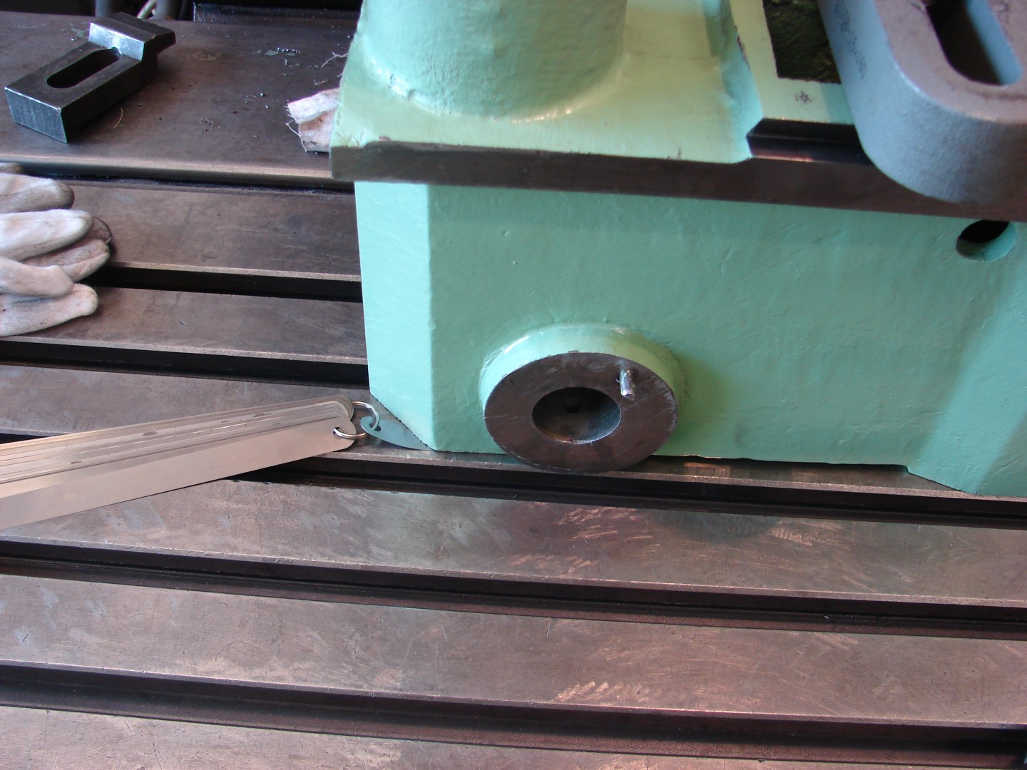

RE: Lauapuurpingi 2M112 nokitsemine. - M.R. - 04-06-2021
Vahepeal pole saanud aega asjaga tegeleda ja puurpink on paljunema hakanud.
Ehk seal kus on, tuleb juurde. Hea, et sai rihmaseibe ja veopukse rohkem tehtud, lähevad asja ette.
Vahepeal saabusivad ka mutrid venest, need mis veopuksi laagreid koos hoiab. Sai tellitud madalat tüüpi, tulid
tavalised. Fusk. Kümnest üks on kiiksuga. Pildid ei ole ei silma ega meelepete.
Pagan, see pink on tudengitel ilmselt peale stipipäeva tehtud, kõver kui seakeeks. Veopuksi laagriava 0,1 suurem.
Teeme siis puksi sisse, samuti oli teljest 0,8mm mööda liistusoon mis ei lase peal ümer samba pöörelda. No laseme selle siis ka teljele.
Ainult kiil tuleb teha astmeline. Uus soon sai 12 freesiga sisse aetud.
Erinevaid detaile sai täna natuke pestud, õgvendatud ja vähe punase värviga hullatud. Homme hullan ka rohelise
värviga ja püüan mõne pildi samuti teha.

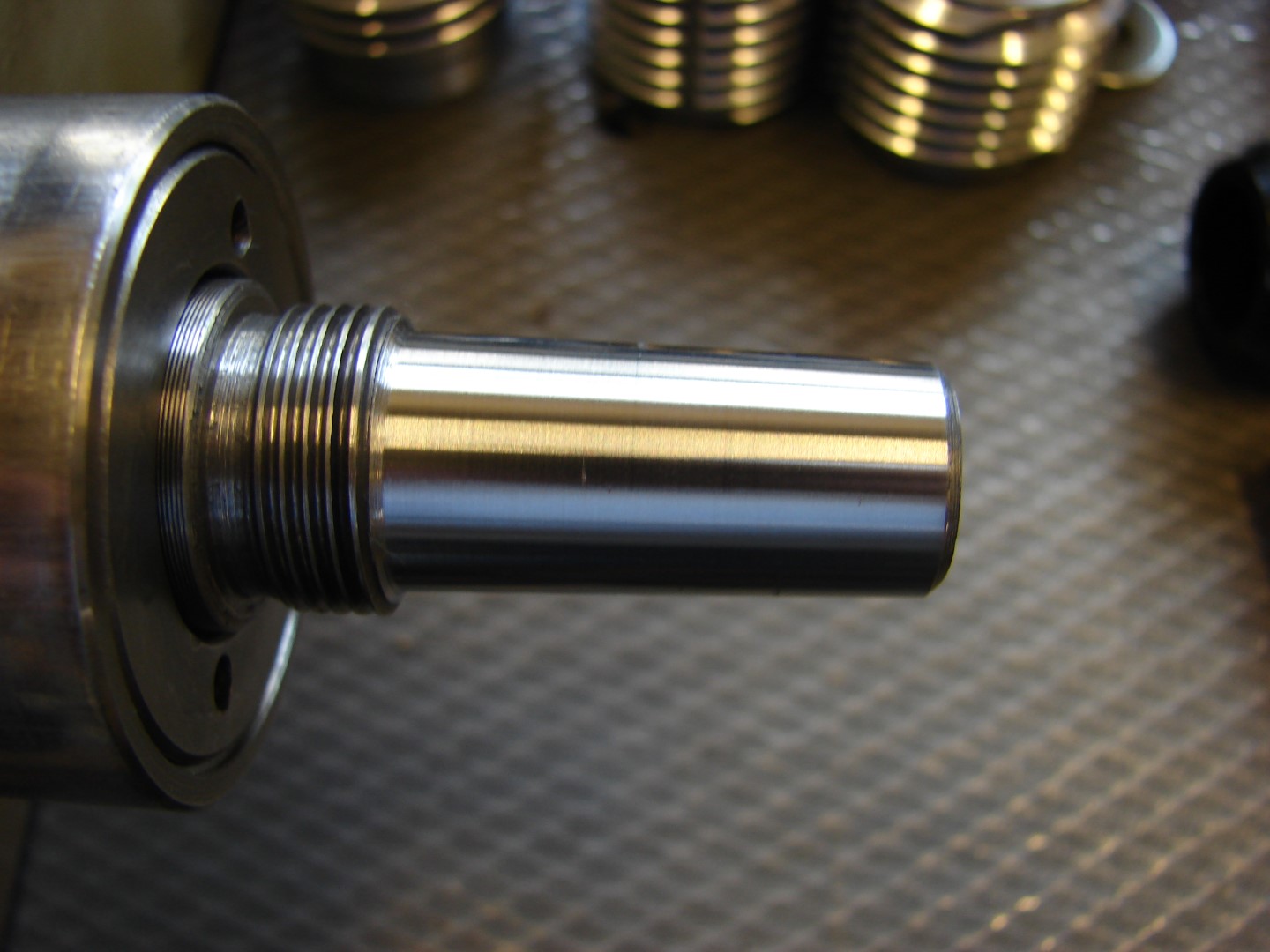

RE: Lauapuurpingi 2M112 nokitsemine. - M.R. - 10-06-2021
Täna sain spindlile laagrid kätte ja sai ka spindel kokku pandud.
Valmistasin ette tasalihvpingi spindli koonuse lihvimiseks.
Homme vaja paras plokk Juhansoni plaate koostada ja  kruustangidele alla panna vajalise nurga jaoks
ja koonus üle lasta, on seal viskumine natuke ülemäära, ~0,03mm nimelt.
Ehk saab parem.

RE: Lauapuurpingi 2M112 nokitsemine. - M.R. - 12-06-2021
Sai eile ka spindlipoolne rihmaseib laagerdatud ja kohale passitud. Laagrite vahele sai distantsseib ka sisevõrude vahele mida
originaalis ei ole. See teeb laagerduse oluliselt jäigemaks ja ei ole vaja seal midagi reguleerida. Tõmbad mutri lõpuni kinni ja paenutad
stopperseibi keele mutri soonde.
